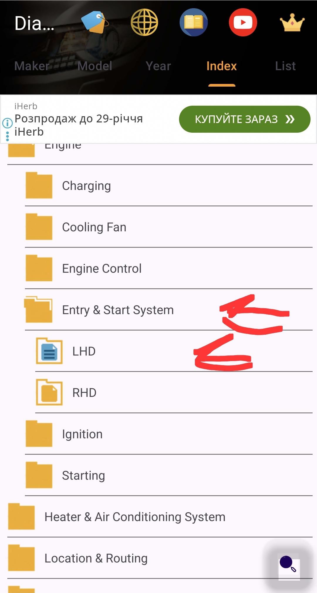

SlavaArt 31 Опубликовано 30 сентября Поделиться Опубликовано 30 сентября Схемы в carmin есть на это авто Ссылка на комментарий Поделиться на другие сайты Поделиться
igoran1982 13 Опубликовано 30 сентября Автор Поделиться Опубликовано 30 сентября 29 минут назад, SlavaArt сказал: Схемы в carmin есть на это авто смотрел чтото с кнопкой старт стоп схемы не нашол Ссылка на комментарий Поделиться на другие сайты Поделиться
SlavaArt 31 Опубликовано 30 сентября Поделиться Опубликовано 30 сентября 2 минуты назад, igoran1982 сказал: смотрел чтото с кнопкой старт стоп схемы не нашол Я просто устану схемы добавлять там их в одном файле много. Гляньте внимательно Ссылка на комментарий Поделиться на другие сайты Поделиться
igoran1982 13 Опубликовано 30 сентября Автор Поделиться Опубликовано 30 сентября 4 минуты назад, SlavaArt сказал: Я просто устану схемы добавлять там их в одном файле много. Гляньте внимательно ок еще раз внимательно гляну Ссылка на комментарий Поделиться на другие сайты Поделиться
