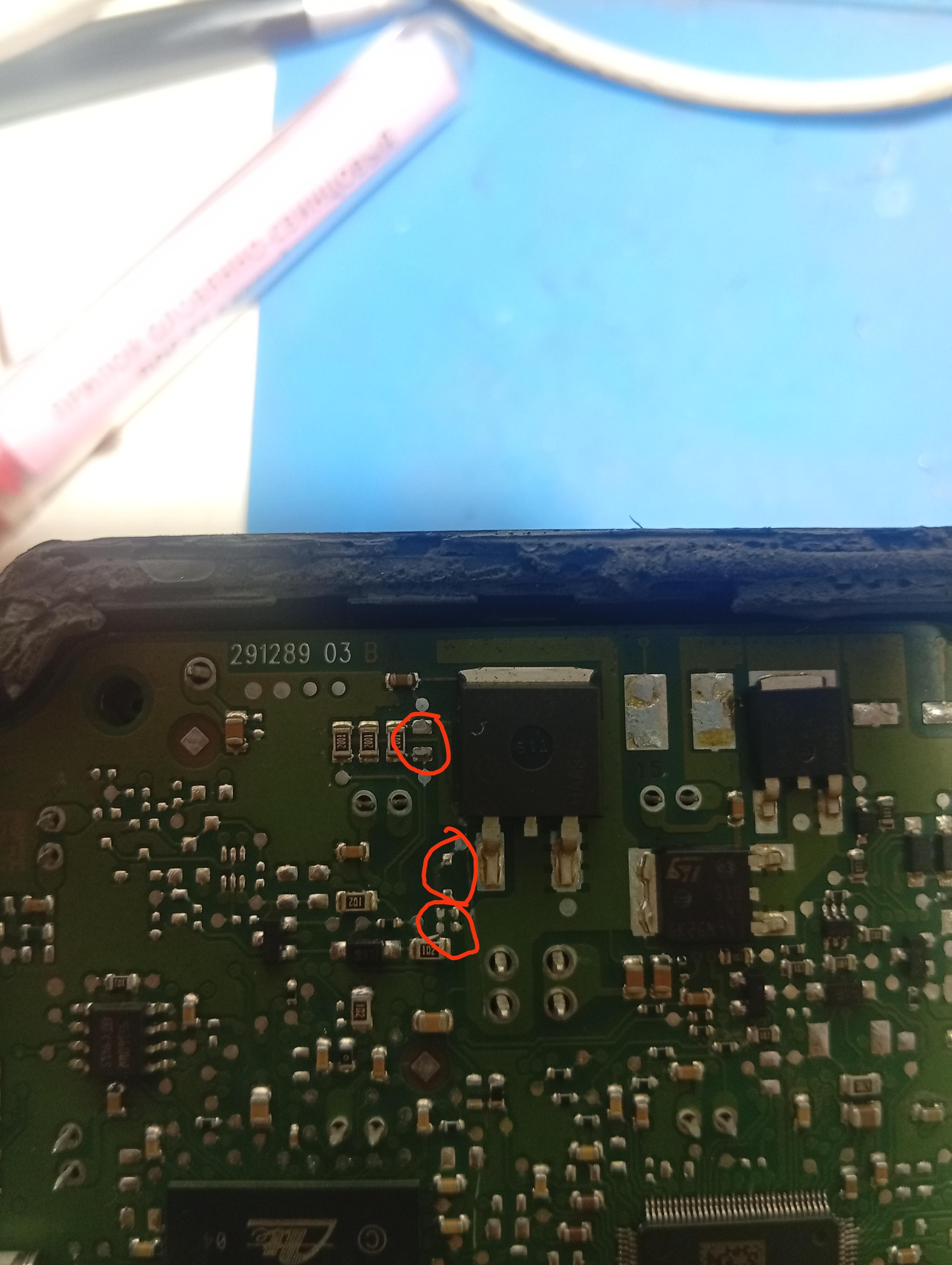

koenigkinder 31 Опубликовано 28 июля Поделиться Опубликовано 28 июля Всем здравствуйте, снес элементы с платы, найти не смог. Ссылка на комментарий Поделиться на другие сайты Поделиться
arsenevich 20 Опубликовано 28 июля Поделиться Опубликовано 28 июля То что вверху три резистора то думаю четвёртый такой же 2 кОм Ссылка на комментарий Поделиться на другие сайты Поделиться
AutoNewLife 59 Опубликовано 28 июля Поделиться Опубликовано 28 июля 25 минут назад, koenigkinder сказал: Всем здравствуйте, снес элементы с платы, найти не смог. Под столом смотрели???? ПыСы. Номер блока хоть напишите, чтобы знать на какой блок вам нужно Ссылка на комментарий Поделиться на другие сайты Поделиться
by_one 135 Опубликовано 28 июля Поделиться Опубликовано 28 июля R без маркировки на плате звонится 0.9МОм R левый 92КОм KostaDiagnosta 1 Ссылка на комментарий Поделиться на другие сайты Поделиться
koenigkinder 31 Опубликовано 28 июля Автор Поделиться Опубликовано 28 июля 3 часа назад, by_one сказал: R без маркировки на плате звонится 0.9МОм R левый 92КОм Честно тут не видно кто без маркировки и с какой стороны левый, большая просьба конкретизировать кто есть кто если уж блок такой есть, заранее огромное спасибо Это я так понимаю диод? 4 часа назад, AutoNewLife сказал: Под столом смотрели???? ПыСы. Номер блока хоть напишите, чтобы знать на какой блок вам нужно Вот не под столом, номера блока нет, уехал с машиной Ссылка на комментарий Поделиться на другие сайты Поделиться
by_one 135 Опубликовано 28 июля Поделиться Опубликовано 28 июля 1 час назад, koenigkinder сказал: с какой стороны левый, большая просьба конкретизировать Показалось 2х резисторов нет. 0.9 МОм отсутствующий, одной ногой на площадке насоса висит. 1 час назад, koenigkinder сказал: Это я так понимаю диод? Скорее всего, не мерял, смотрите по маркировке Ссылка на комментарий Поделиться на другие сайты Поделиться
koenigkinder 31 Опубликовано 28 июля Автор Поделиться Опубликовано 28 июля 1 час назад, by_one сказал: Показалось 2х резисторов нет. 0.9 МОм отсутствующий, одной ногой на площадке насоса висит. Скорее всего, не мерял, смотрите по маркировке Так у меня двух и не хватает Ссылка на комментарий Поделиться на другие сайты Поделиться
arsenevich 20 Опубликовано 28 июля Поделиться Опубликовано 28 июля 4 часа назад, koenigkinder сказал: Это я так понимаю диод? А может и стабилитрон WM = BZT52-C17 Хотя нет, скорее всё таки диод SMAJ7.0A Ссылка на комментарий Поделиться на другие сайты Поделиться
koenigkinder 31 Опубликовано 28 июля Автор Поделиться Опубликовано 28 июля 18 минут назад, arsenevich сказал: А может и стабилитрон WM = BZT52-C17 Хотя нет, скорее всё таки диод SMAJ7.0A Думаю что это он Ссылка на комментарий Поделиться на другие сайты Поделиться
