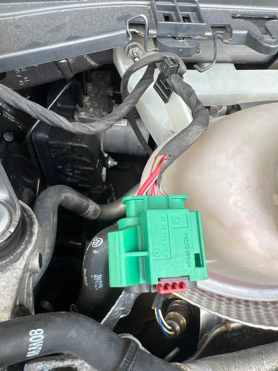

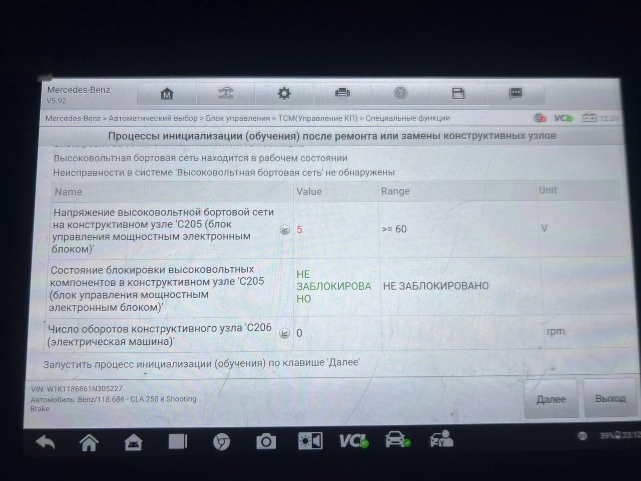

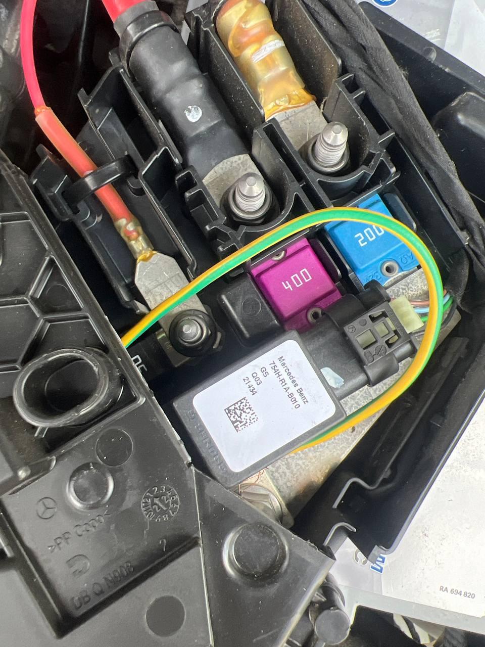

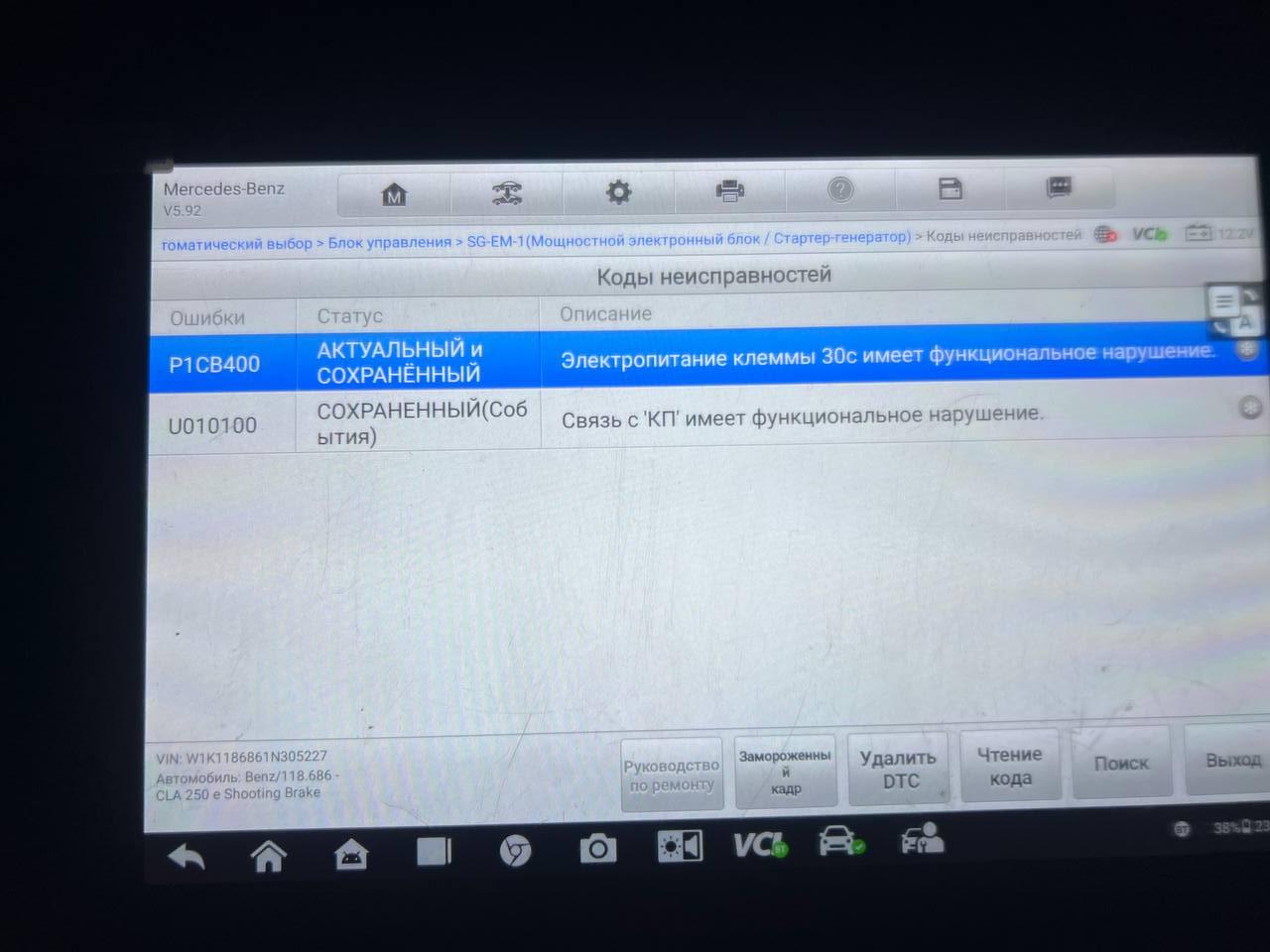

rnk 0 Опубликовано 28 июля Поделиться Опубликовано 28 июля Здрасвтвуите ! cla 250e весит ошибка b284f13 Пиропатрон для пиропредохранителя 'Высоковольтная бортовая сеть" имеет функциональное нарушение. Имеется обрыв Проверели блоки предохранителей рядом с переднем АКБ, все хорошо,под ногами у посажира тоже самое все хорошо в багажники стоит инвертор все цело . Хотел бы узнать кто сталкиволся ??? Ссылка на комментарий Поделиться на другие сайты Поделиться
