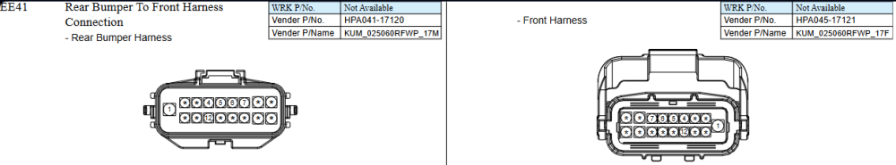

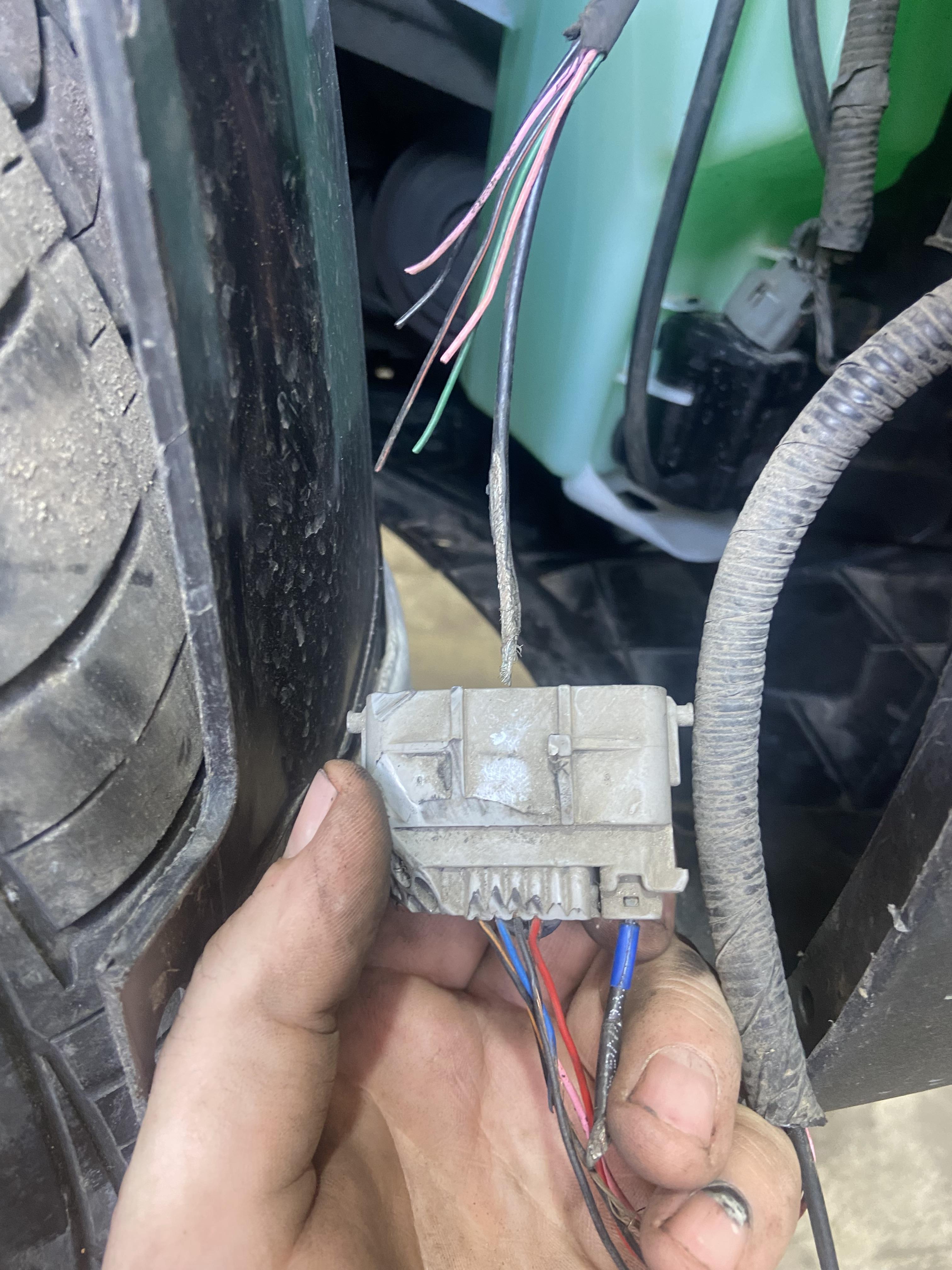

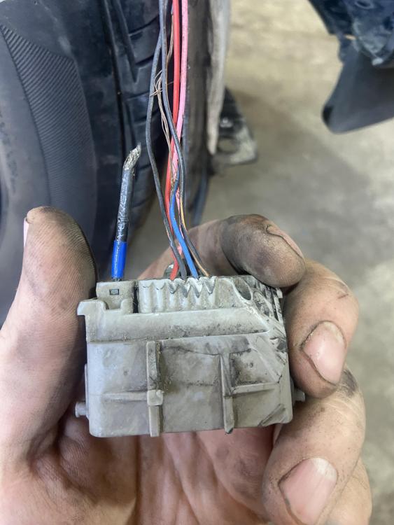

Максим1211 0 Опубликовано 28 июля Поделиться Опубликовано 28 июля Здравствуйте! Помогите восстановить разъем EE41. Справа возле бочка омывателя при ДТП утерян разъем. Как правильно соединить провода? Ссылка на комментарий Поделиться на другие сайты Поделиться

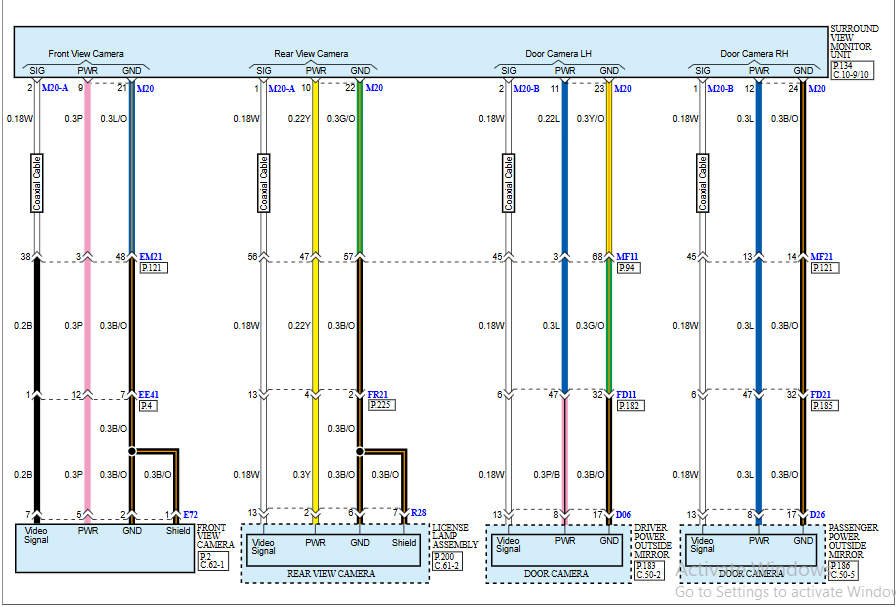

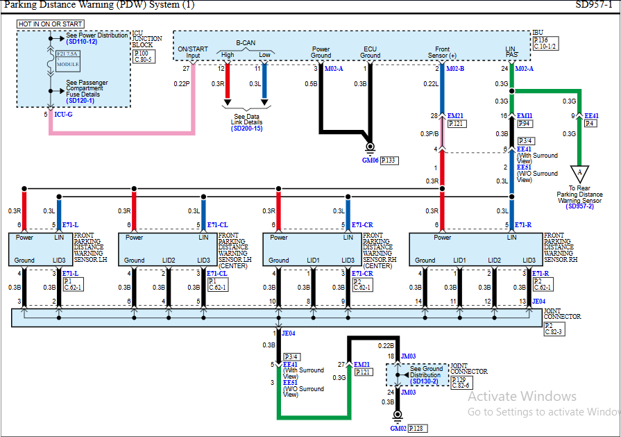

Максим1211 0 Опубликовано 28 июля Автор Поделиться Опубликовано 28 июля Я ничего не понимаю в этих схемах)) нет возможности на словах объяснить? Ссылка на комментарий Поделиться на другие сайты Поделиться

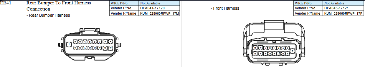

vlad101 39 Опубликовано 28 июля Поделиться Опубликовано 28 июля Эмм.. Сочувствую, но, для обсуждения на этом форуме надо бы хотя бы как-то учится это понимать. На пальцах тут сильно не будут разъяснять. Тогда Вам к человеку (специалисту) надо ехать, который в ээтом понимает. Если тяжело разобраться в схеме, то, как вы тогда ремонтировать будете? Там еще ладно, если бы не было бы видеокабеля. Тогда можно было бы взять универсальные нормальные разъемы типа Deutsch и запиновать. А тут.... По хорошему искать корпус ориг разъема и покупать коннектор и инструмент для опрессовки Fakra разъема (если они там стоят) и восстанавливать. Ни либо колхозить и мирится с мерцающим изображением. 23 минуты назад, Максим1211 сказал: нет возможности на словах объяснить? У Вас 6 проводов торчат из кузова. На 2 предоставленных мною схемах есть разъем с обозначением EE41. Там как раз 6 линий на схемах и с цветами что куда соединяется. Если на слова то, вот А по хорошему, Вам к нормальному специалисту тогда.... Ссылка на комментарий Поделиться на другие сайты Поделиться
