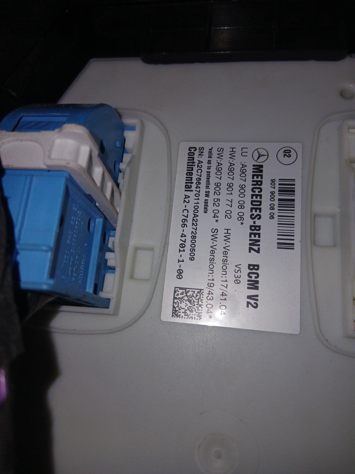

sergey.az 10 Опубликовано 28 июля Поделиться Опубликовано 28 июля Добрый день. Помогите с эл. схемой на SAM модуль. BCM V2 интересую вся схема или хотя бы часть отвечающая за заднюю оптику в комплектации USA и европа. Авто: SAM модуль Ссылка на комментарий Поделиться на другие сайты Поделиться

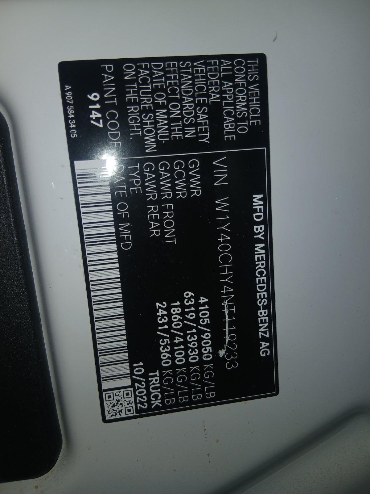

vlad101 36 Опубликовано 28 июля Поделиться Опубликовано 28 июля Подскажите полную идентификацию авто (типа 907.030), потому что ВИН не декодируется. Ссылка на комментарий Поделиться на другие сайты Поделиться
sergey.az 10 Опубликовано 28 июля Автор Поделиться Опубликовано 28 июля 1 час назад, vlad101 сказал: Подскажите полную идентификацию авто (типа 907.030), потому что ВИН не декодируется. 907.645 Ссылка на комментарий Поделиться на другие сайты Поделиться
