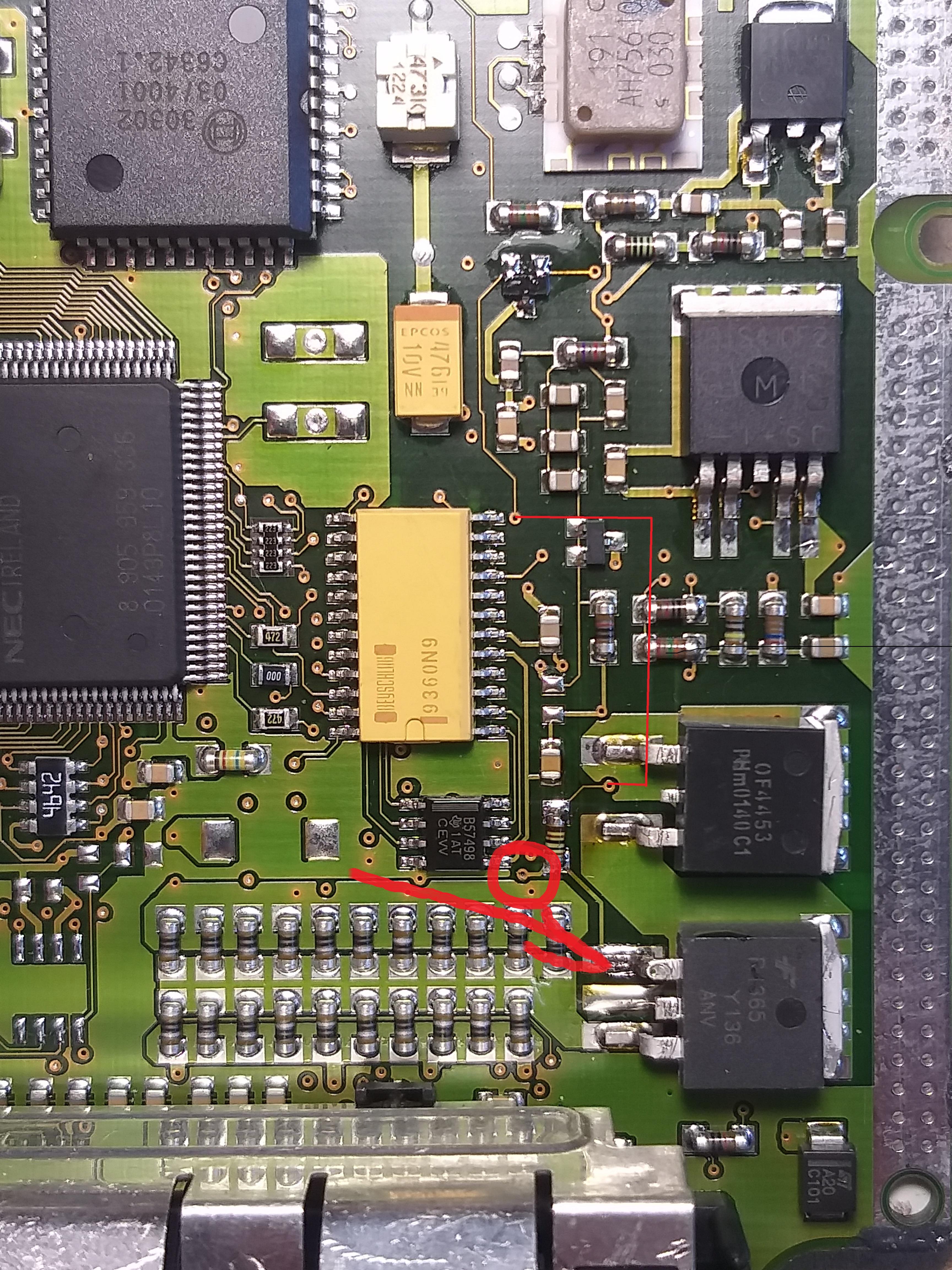

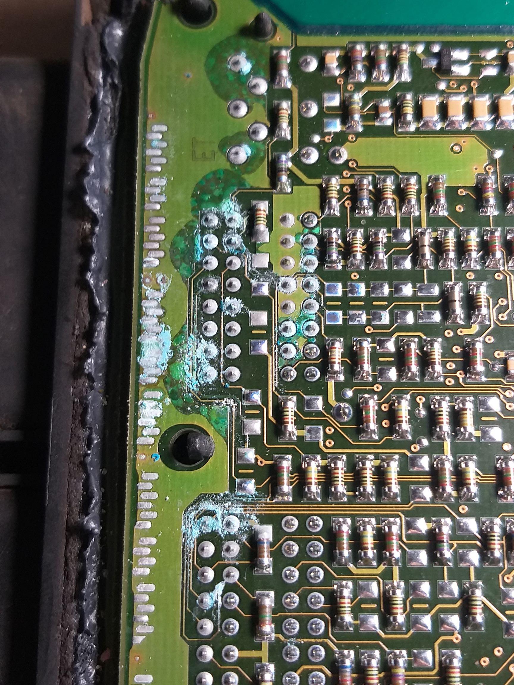

egoris 4 Опубликовано 27 июля Поделиться Опубликовано 27 июля Добрый день. Принесли блок edc15vm+с ошибкой 17971 . Есть окислы на плате и сгнившие дорожки. Все явное восстановил. Нет сигнала на 121 ноге эбу . Похоже сгнил пистон на затворе полевика . Может у кого завалялась плата прозвонить куда подключается затвор ? Ссылка на комментарий Поделиться на другие сайты Поделиться

kio88 64 Опубликовано 27 июля Поделиться Опубликовано 27 июля 6 часов назад, egoris сказал: куда подключается затвор Через этот пистон - походу никуда, там контрольная точка с другой и всё.. Dmitriy79 1 Ссылка на комментарий Поделиться на другие сайты Поделиться
egoris 4 Опубликовано 29 июля Автор Поделиться Опубликовано 29 июля Добрый вечер. Спасибо за отклик. Тогда из такой схемы подключения чего-то не хватает . Ссылка на комментарий Поделиться на другие сайты Поделиться

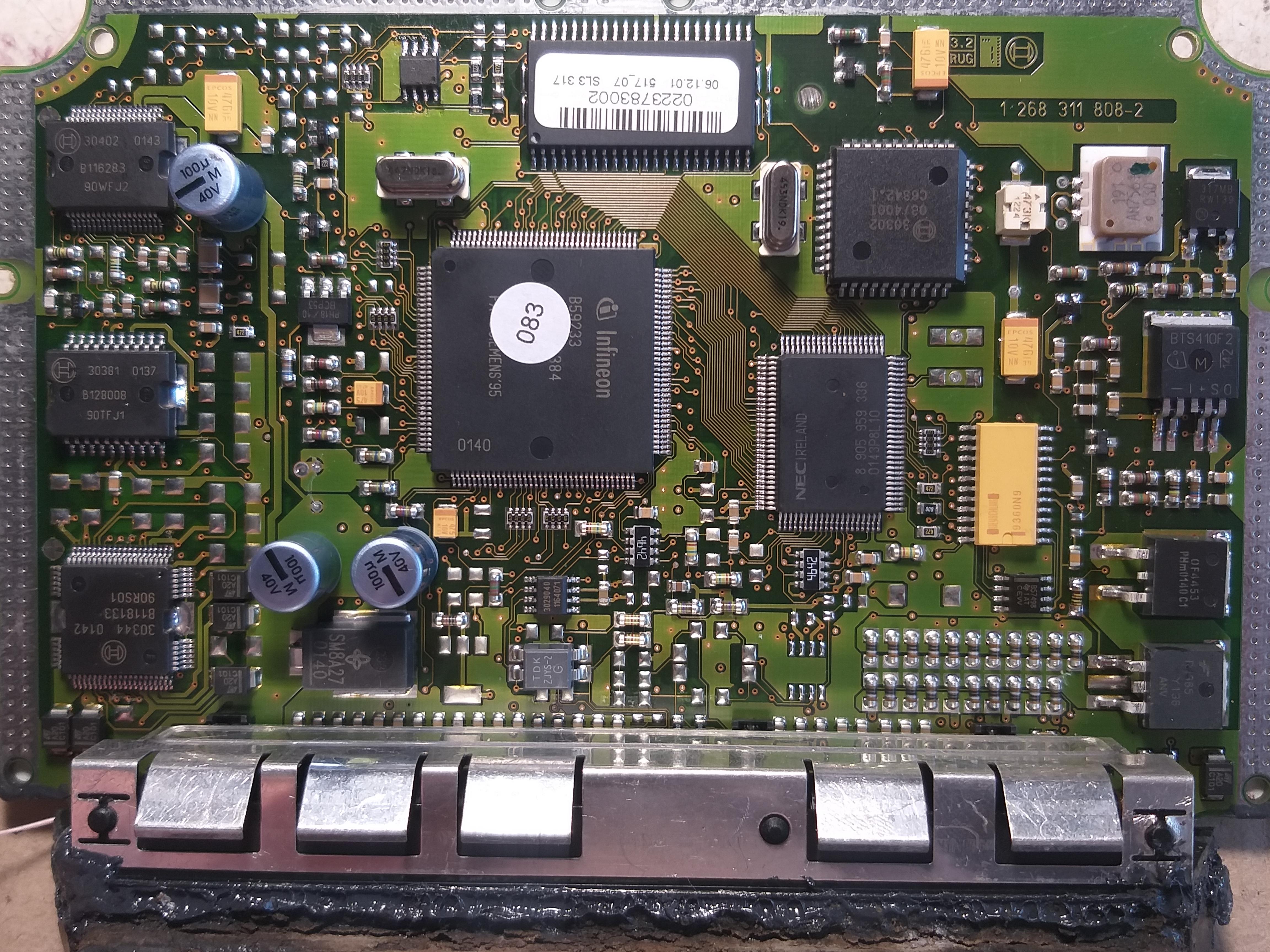

egoris 4 Опубликовано 30 июля Автор Поделиться Опубликовано 30 июля Всем доброго . Спокойно посидел и немного разобрался , управа идет из NEC 8 905... Можно ещё вопрос ? Блок на столе без подключенного тнвд . Имитировал резистивной нагрузкой катушки на 121к , 120к , 114к , сопрот 2кОм на 111-103. Сложность с измерительными катушками , пробовал переменный рез. но понимаю что это туфта. Педаль газа ещё не подкидывал. Еепром родной сделал иммоофф. Должен быть ШИМ на 121 к. ? Может еепром повреждён ? [email protected] [email protected] Ссылка на комментарий Поделиться на другие сайты Поделиться
Malina 556 Опубликовано 30 июля Поделиться Опубликовано 30 июля 4 часа назад, egoris сказал: . Должен быть ШИМ на 121 к. ? Возможно нужны обороты, чтобы появился ШИМ? Сегодня был автомобиль с таким ЭБУ, под капотом не слышал ничего похожего на работу этого клапана. Ссылка на комментарий Поделиться на другие сайты Поделиться
