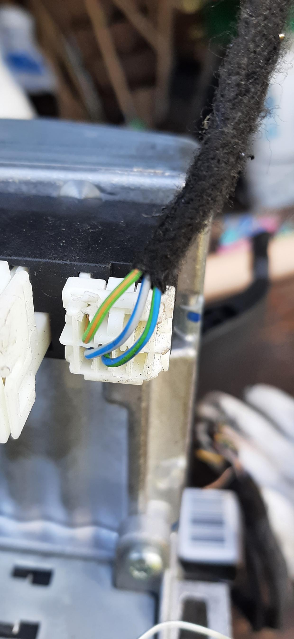

hill 0 Опубликовано 20 июля Поделиться Опубликовано 20 июля Добрый день. Нуждаюсь в схеме подключения электроусилителя руля Ford Eco Sport после 2017 года. Или подскажите на фишки с 3 проводами какие can шина? Ссылка на комментарий Поделиться на другие сайты Поделиться

hill 0 Опубликовано 20 июля Автор Поделиться Опубликовано 20 июля По ссылке схема Eco Sport 2015 года. По цветам провода не совпадают. Ссылка на комментарий Поделиться на другие сайты Поделиться

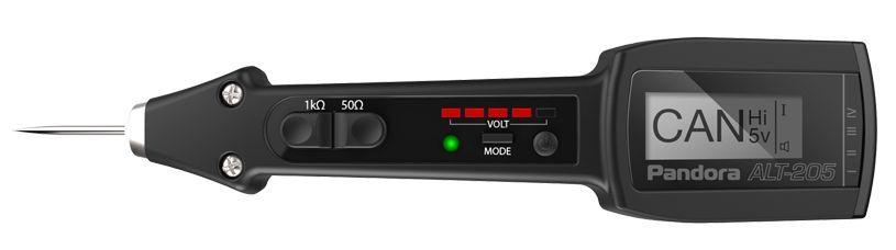

Shi 131 Опубликовано 20 июля Поделиться Опубликовано 20 июля Тестер PANDORA ALT-205 Ссылка на комментарий Поделиться на другие сайты Поделиться
hill 0 Опубликовано 20 июля Автор Поделиться Опубликовано 20 июля Прибор не поможет. У меня электроусилитель на столе лежит. Мне нужно его в машину вставить. Ссылка на комментарий Поделиться на другие сайты Поделиться
iggorr7 79 Опубликовано 20 июля Поделиться Опубликовано 20 июля 2и6 пины шина CAN, 5 пин +15 Ссылка на комментарий Поделиться на другие сайты Поделиться
hill 0 Опубликовано 20 июля Автор Поделиться Опубликовано 20 июля А каков порядок счета пинов? Ссылка на комментарий Поделиться на другие сайты Поделиться
RAZOR85 254 Опубликовано 20 июля Поделиться Опубликовано 20 июля А что здесь много вариантов? Ссылка на комментарий Поделиться на другие сайты Поделиться
iggorr7 79 Опубликовано 21 июля Поделиться Опубликовано 21 июля 11 часов назад, hill сказал: А каков порядок счета пинов? 11.pdf Ссылка на комментарий Поделиться на другие сайты Поделиться
Shi 131 Опубликовано 21 июля Поделиться Опубликовано 21 июля 15 часов назад, hill сказал: По цветам провода не совпадают по распиновке совпадает, ... тебе уже давно дали всю информацию, а ты кочевряжишься... Ссылка на комментарий Поделиться на другие сайты Поделиться
hill 0 Опубликовано 21 июля Автор Поделиться Опубликовано 21 июля Разобрался. Спасибо всем. Ссылка на комментарий Поделиться на другие сайты Поделиться
