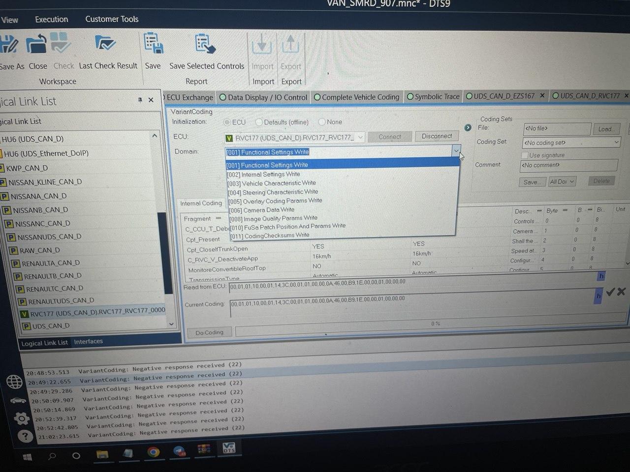

Доброго дня. Mercedes W907 sprinter 2020г, с гу NTG6 MBUX, ставлю камера заднего вида (код FR8).
картинка рыбий глаз, нет линий, нет широкоугольного режима,
пробовал калибровку камеры по мишени делать - не проходит калибровка.
из оборудования openport 2.0 (есть и другие passthru адаптеры)
камера з.в. новая. кодировки после отключения фаерволла в замке *приняла, но только в первом домене. вин код автомобиля камера приняла.
Значит не могу внести кодировки с остальных доменах, кроме первого.
Записывай кодировки все разом , по другому не получится
Калибровка не поможет , нужен только SCN
