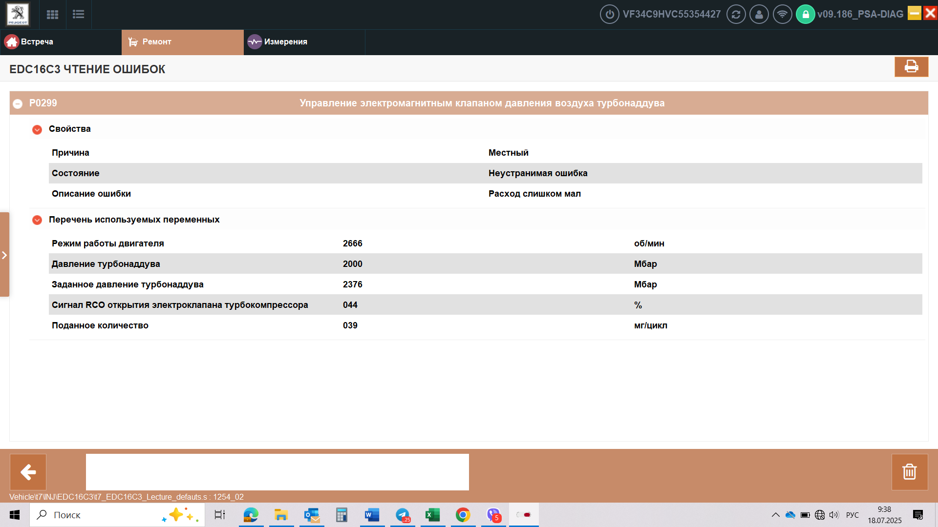

Проблема такого характера , по мотору было сделано не все в один момент , замена головки блока с заменой распредвалов , клапанов , гидрокомпенсаторов , ремонт форсунок , дальше замена коленвала тбыла сделана не из за ошибки просто проверили вкладышы они имели выработку , замена сажевого фильтра , катализатора , турбины 2 шт , ДМРВ , датчик давления надува , клапан N75 - 2 шт , клаппаная крышка,пневмодозатор  , замна масла каждые 5000 км , ездит авто активно , НО постоянно когда оборотты подходят к 2700-3000 загорается ошибка P0299 . Уже поменяно все и проьоема не решена , прошу помощи возможно кто то сталкивался с такой проблемой и может помочь , идет недодув и дальше нахожусть в ступоре !!!! Возможно кто то имел такую проблему и может помочь куда рыть , я конечно склоняюсь к распредвалу впускному ну возможно метки тому подобное , ну это сугубо мое наблюддение .
