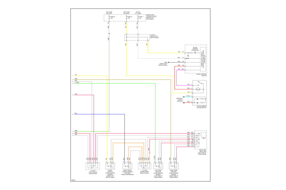

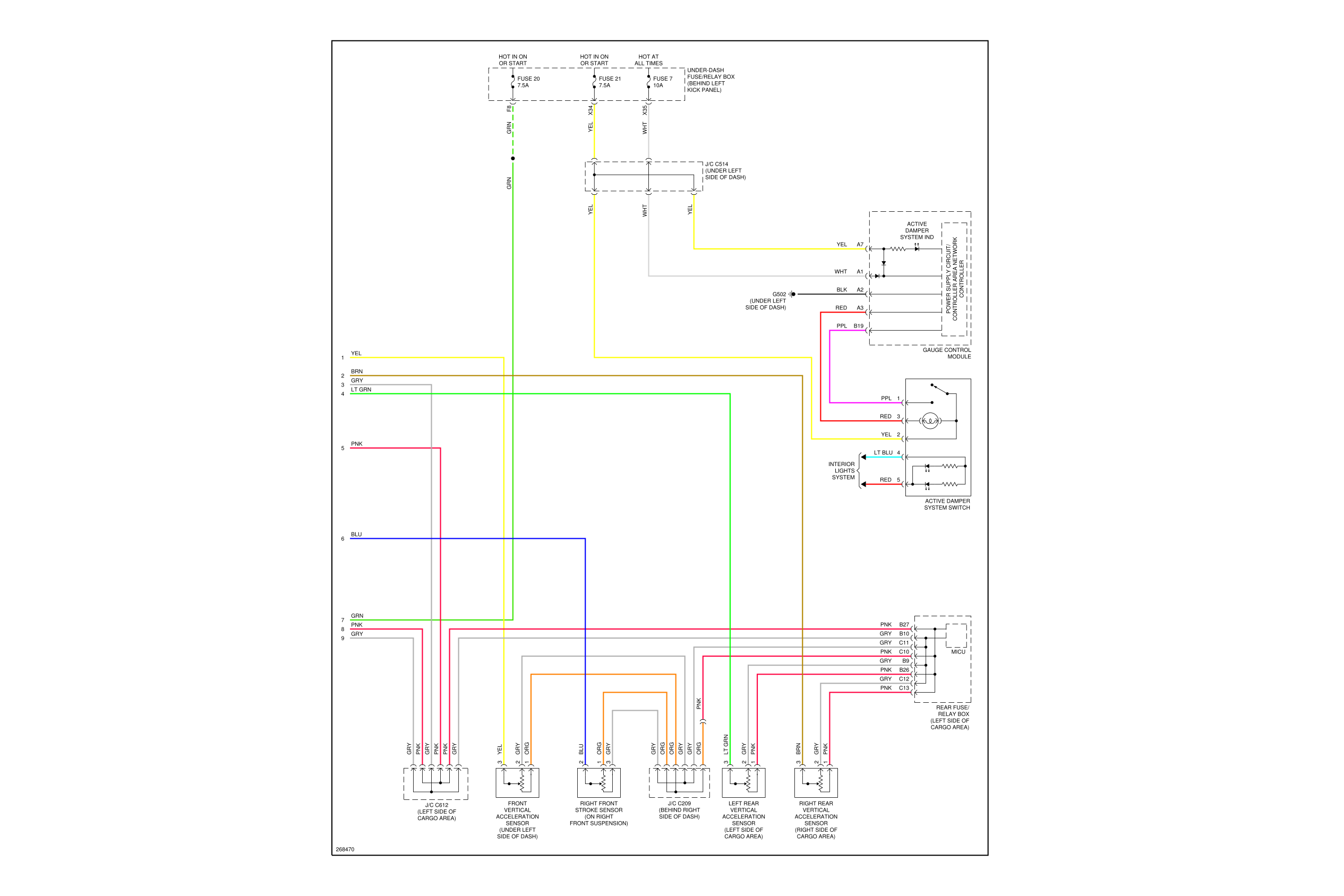

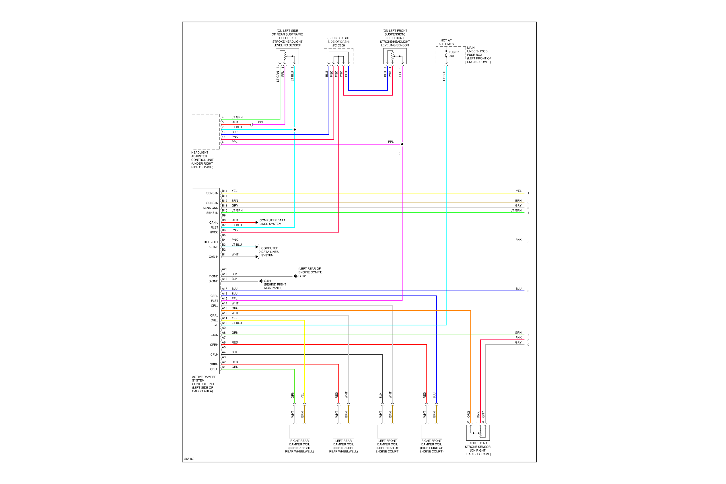

PWPetro 6 Опубликовано 17 июля Поделиться Опубликовано 17 июля Acura MDX 2007 г.в. блок управления амортизаторами 39780-STX-A01-M1 ищу полную распиновку для вкл. на "столе". Ссылка на комментарий Поделиться на другие сайты Поделиться
Shi 131 Опубликовано 17 июля Поделиться Опубликовано 17 июля PWPetro 1 Ссылка на комментарий Поделиться на другие сайты Поделиться
PWPetro 6 Опубликовано 18 июля Автор Поделиться Опубликовано 18 июля Спасибо буду разбираться. Ссылка на комментарий Поделиться на другие сайты Поделиться
