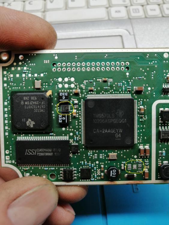

Carelectronics 8 Опубликовано 5 июня Поделиться Опубликовано 5 июня Всем доброго дня. Нужна помощь в определении микросхем на плате радара. Авто Mercedes GL 2013г. Радары находятся в заднем бампере с лева и права. В один блок попала вода и походу выгорели две микросхемы, корпус вздулся, нет возможности прочитать маркировку. Фото платы с указанием микросхем прилагаю. Ссылка на комментарий Поделиться на другие сайты Поделиться

Carelectronics 8 Опубликовано 5 июня Автор Поделиться Опубликовано 5 июня Большое спасибо коллега. Если есть возможность прислать фото второй микросхемы. Второй желтый кружок. Заранее спасибо! Ссылка на комментарий Поделиться на другие сайты Поделиться

Juvelir 260 Опубликовано 5 июня Поделиться Опубликовано 5 июня Ищите даташит на тмс ( на обе). И вызванивайте все 3.3в порты. А еще отцепить флэшку. Подезреваю ряд портов будут битые. Ссылка на комментарий Поделиться на другие сайты Поделиться
