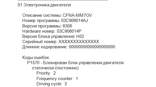

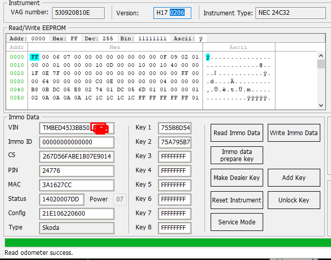

dierus 739 Опубликовано 26 мая Поделиться Опубликовано 26 мая 5J0920810E Попала в руки такая панель, история кто біл до меня не известна. Накачки нет, в сервис еепром и иммо дату без сервисмода не берет Сталкивался с подобной шляпой на сиате, тут не вижу закономерсности. Возможно до меня лазили fvdi. Есть вариант, что машину крепко накодировали. Посмотрите иммо дату, там должен біть иммо id? Кодировка в панели нормальная, ошибка на столе по датчику наружного воздуха и поплавку Подсунул чужую иммо дату - появилась накачка 5J0920810E Поделитесь иммо датой на такую панель, разберусь чего не хватает. У меня еще моторній есть, приехал без кодировки) Ссылка на комментарий Поделиться на другие сайты Поделиться

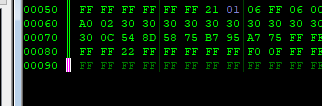

dierus 739 Опубликовано 26 мая Автор Поделиться Опубликовано 26 мая Если на чужой иммо дате стартует, а на моей нет - начал лепить. С 6 попітки заменил один байт и накачка появилась. Ключ свой добавил, но не принимает ни свой ни мой. Там на приборке safe горит, дам отстояться час Что такое config ? Ссылка на комментарий Поделиться на другие сайты Поделиться
dierus 739 Опубликовано 27 мая Автор Поделиться Опубликовано 27 мая Как-то слепил, на таком раскладе родніе ключи принимает и принимает новіе шкодовские ключи. Ссылка на комментарий Поделиться на другие сайты Поделиться
