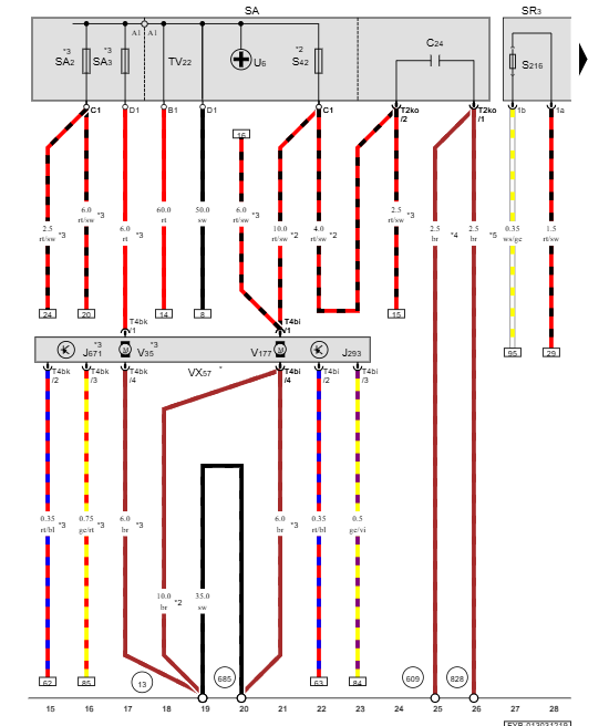

VOK02 5 Опубликовано 26 мая, 2025 Поделиться Опубликовано 26 мая, 2025 Audi Q5 2019 2.0 бенз DJYA не крутять вентилятори, помилок немає жодних Живлення перевірив + присутній, мінус теж, керуючий до моторника цілий, при тесті виконавчих на ньому змінюється сигнал не можу зрозуміти за що відповідає 4 дріт (на схемі синьо-черв) Ссылка на комментарий Поделиться на другие сайты Поделиться
Решение Autopilot D 4 Опубликовано 26 мая, 2025 Решение Поделиться Опубликовано 26 мая, 2025 Чтобы увидеть решение, войдите или зарегистрируйтесь! VOK02 1 Ссылка на комментарий Поделиться на другие сайты Поделиться
sakaev 7 Опубликовано 26 мая, 2025 Поделиться Опубликовано 26 мая, 2025 Это, скорее всего, обратный сигнал от вентилятора к блоку управления или по типу CAN-шины. Без него блок может не получить подтверждение работы вентилятора Ссылка на комментарий Поделиться на другие сайты Поделиться

VOK02 5 Опубликовано 26 мая, 2025 Автор Поделиться Опубликовано 26 мая, 2025 1 годину тому, Autopilot D сказав: На rt/bl (синьо-червоному) повинні з'являтися +12V при увімкненні запалення. Якщо не з'являється - почни з 13го запобіжника в блоці, що в ногах водія. Дякую, завтра спробую, думаю в цьому і буде справа 3 хвилини назад, konstantine сказав: А при тесті виконуючих механізмів вентилятори працюють? Не працюють жодним чином Ссылка на комментарий Поделиться на другие сайты Поделиться
