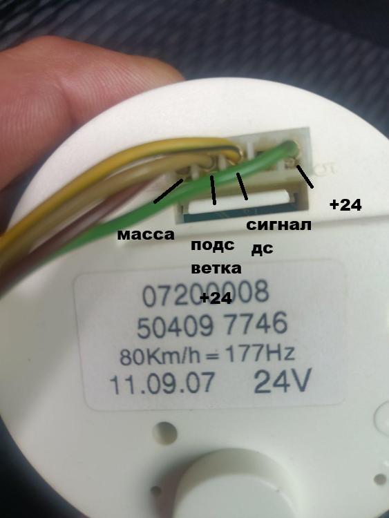

west 67 Опубликовано 25 мая Поделиться Опубликовано 25 мая нету у кого то распиновки, спидометр прислали нужно на столе подключить Ссылка на комментарий Поделиться на другие сайты Поделиться
lonqlife 2 624 Опубликовано 26 мая Поделиться Опубликовано 26 мая А что там распиновывать? 1. +24V питание 2. Масса (GND) 3. Сигнальный вход (S) — частотный сигнал от датчика — “80км/ч = 177 Гц” 4. Подсветка (если есть отдельный контакт) 5. Выход (опционально, зависит от щитка) Ссылка на комментарий Поделиться на другие сайты Поделиться
west 67 Опубликовано 26 мая Автор Поделиться Опубликовано 26 мая через лампочку вызвонил, оно не разборное, фиг где купишь потом Ссылка на комментарий Поделиться на другие сайты Поделиться
