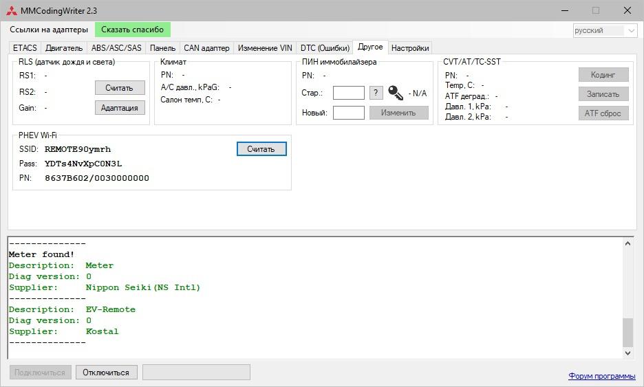

Shi 131 Опубликовано 6 мая Поделиться Опубликовано 6 мая 30 минут назад, GarrettApex сказал: Да мне только точно быть уверенным,что ключи пишутся через ОБД,а не через старый митсушный. Если кто юзает Iprog,он с задачей вытащить пин справится? MMCodingWriter — программа, предназначенная для считывания и записи кодинга в блоки управления ETACS и Engine ECU. Так же поддерживается дополнительный функционал. Подробности в списке изменения версий качать тут GarrettApex 1 Ссылка на комментарий Поделиться на другие сайты Поделиться
GarrettApex 28 Опубликовано 6 мая Автор Поделиться Опубликовано 6 мая 4 часа назад, Shi сказал: MMCodingWriter — программа, предназначенная для считывания и записи кодинга в блоки управления ETACS и Engine ECU. Так же поддерживается дополнительный функционал. Подробности в списке изменения версий качать тут Осталось только попробовать ,как он с китайматом работает. 21 час назад, PaXXaN сказал: Был по осени Паджерик, тоже не принимал ни 1 пин, причём все найденные на митсубы пробовал. В итоге пришлось снимать блок и делать по дампу... А пин оказался совсем левым! А в паджерике было два разъема, или только обдэшный? Ссылка на комментарий Поделиться на другие сайты Поделиться
