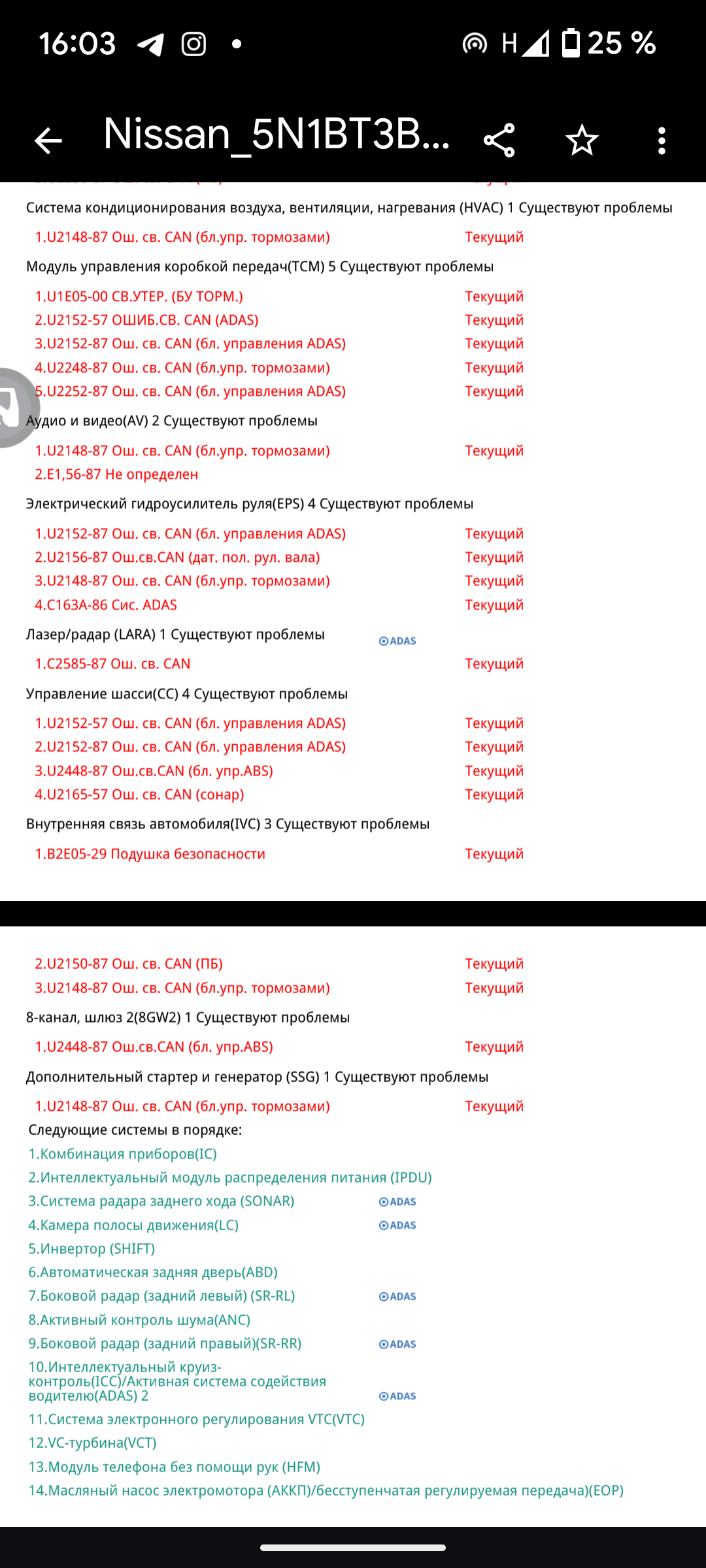

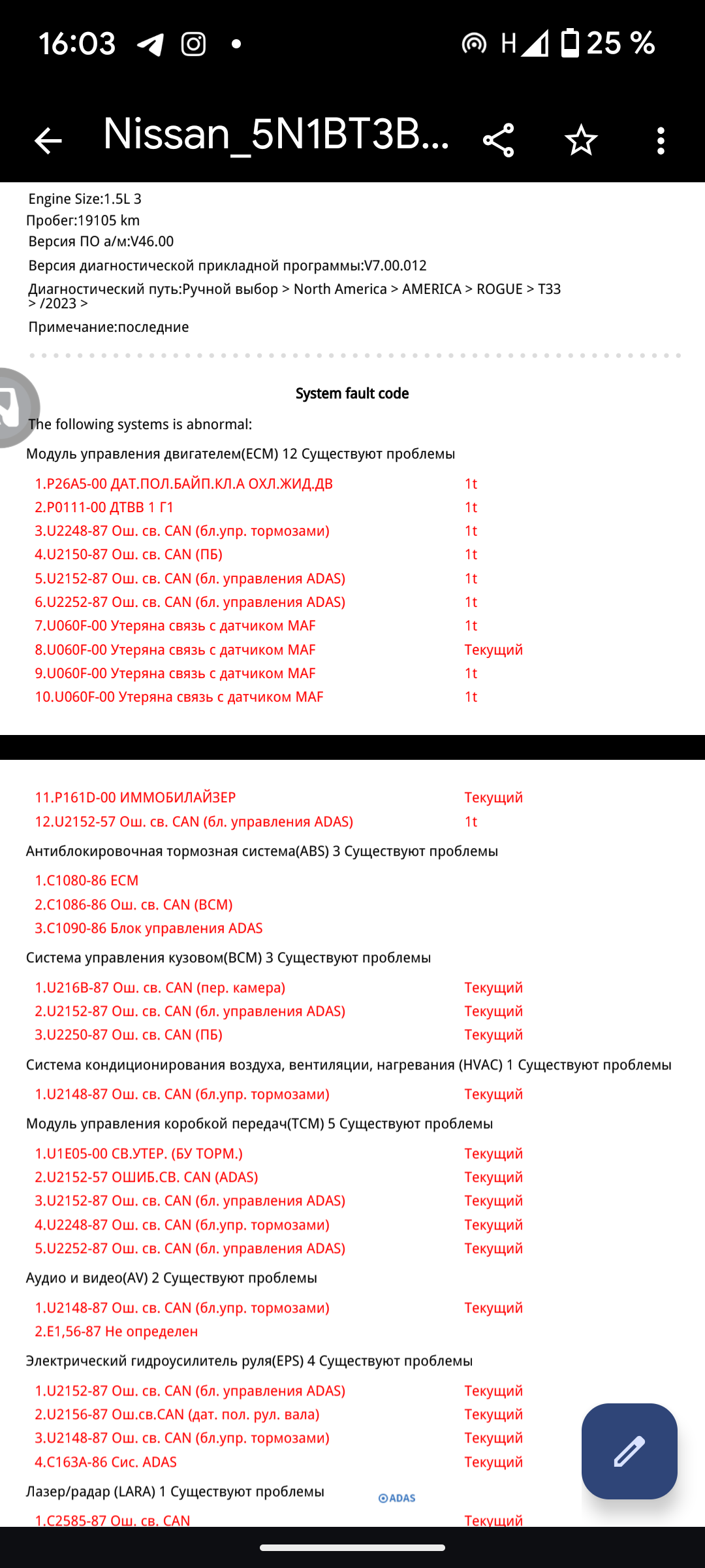

Сepгей 2 Опубликовано 5 мая Поделиться Опубликовано 5 мая В автомобиле заменён блок adas, блок селектора передач, блок srs отсутствует. Почти во всех блоках ошибки по can шине. Кто с подобным сталкивался, где искать проблему? Готов оплатить помощь кто поможет с восстановлением den5 и akpgaraz 2 Ссылка на комментарий Поделиться на другие сайты Поделиться

Сepгей 2 Опубликовано Воскресенье в 06:39 Автор Поделиться Опубликовано Воскресенье в 06:39 Набравшись опыта и знаний, самостоятельно починив машину, сейчас могу ответить на свой вопрос. В представленных ошибках только несколько имеют приобретет. Главная, почему машина не заводится и не едет р161d-00. Как понял я эта ошибка означает, что производитель блокирует возможность поездки до устранения иных ошибок. Ещё более интересно то, что в данных ошибках нет точного указания на неисправный блок, который вызывает ошибку по иммобилайзеру. Вторая ошибка заслуживающая внимания, это ошибка связи can u........ -57 по adas. Ошибка по MAC key, защита компонентов, установлен блок с другой машины. У меня не получилось со своего блока перекинуть чипы на донора, несколько раз перекатывали чипы, но блок не выходит на связь. Возможно родные чипы неисправны. Ссылка на комментарий Поделиться на другие сайты Поделиться
