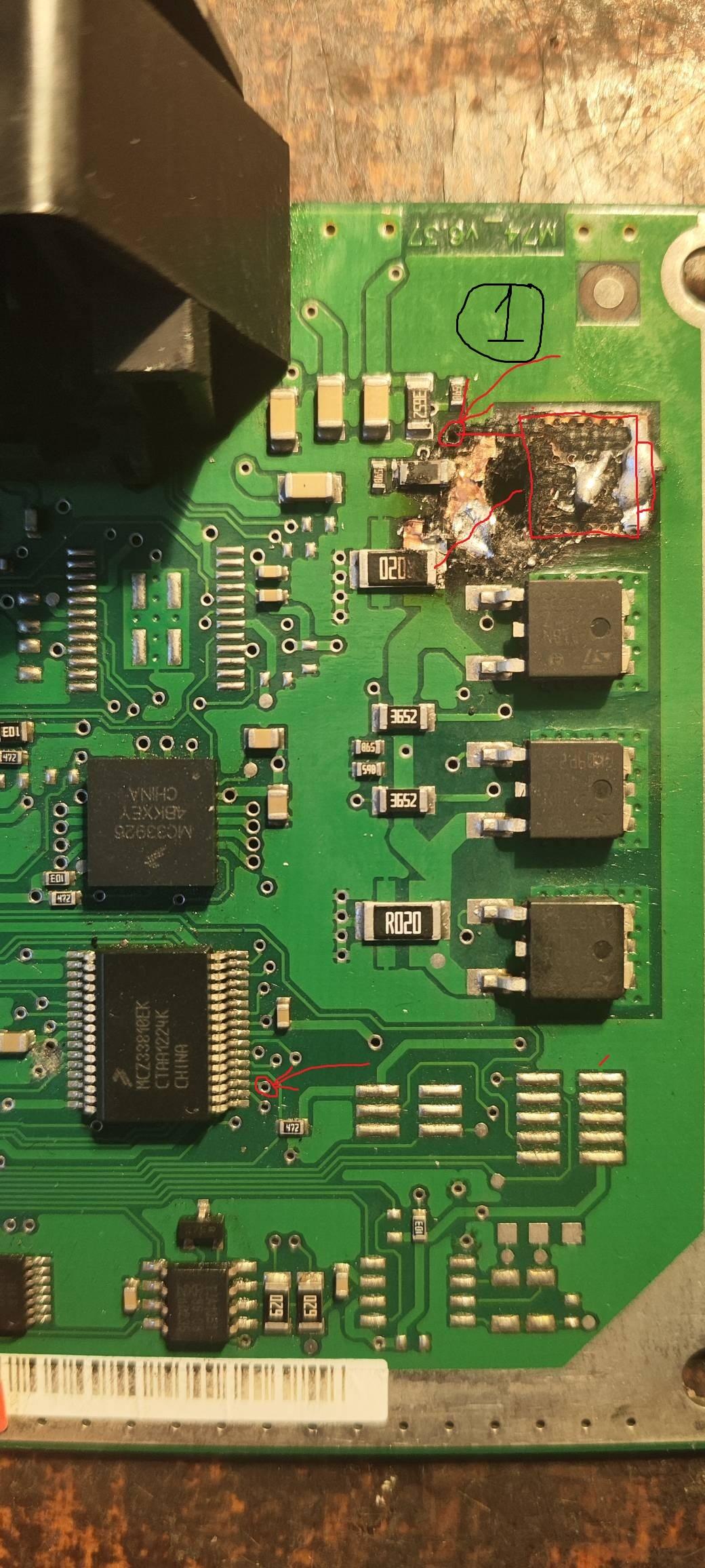

abaec007 88 Опубликовано 1 мая Поделиться Опубликовано 1 мая Все привет! Блок М74 с гранты,обуглилась катушка и конечно же ключ, да ещё как смачно что насквозь плата прогорела с частью дорожек.На картинке под номером 1 пятак сигнальный я так понял идёт с микросхемы...Но после проишествия этот пятак звонится на массу, а так вроде как не должно быть..я вот думаю может поднять ногу на микросхеме и напрямую соединить с ногой на ключе? Ссылка на комментарий Поделиться на другие сайты Поделиться
RAZOR85 260 Опубликовано 1 мая Поделиться Опубликовано 1 мая По подключке из даташита так и есть. Вот только надо проверить после поднятие может все равно звонится на землю, тогда драйверу хана. 2294467.pdf Ссылка на комментарий Поделиться на другие сайты Поделиться

abaec007 88 Опубликовано 2 мая Автор Поделиться Опубликовано 2 мая Человек пол Казахстана обзвонил и не нашел именно такой блок, а новых нет в продаже...да и выкинуть в любой момент можно, а вот восстановить ... Ссылка на комментарий Поделиться на другие сайты Поделиться
