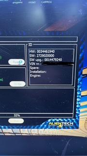

__AvtoExpert__ 23 Опубликовано 1 мая Поделиться Опубликовано 1 мая HW0034461940 sw2729020000 sw upg 0014479240 Ссылка на комментарий Поделиться на другие сайты Поделиться

__AvtoExpert__ 23 Опубликовано 1 мая Автор Поделиться Опубликовано 1 мая После обновления лаунчем висит ошибка по DATE и запуска нет вот что вычитал и нашел в соседней ветки сток но блок сним даже на связь не вышел sw2729020000.FLS 1037375752_stok.bin Ссылка на комментарий Поделиться на другие сайты Поделиться

Mb key 520 Опубликовано 1 мая Поделиться Опубликовано 1 мая 29 минут назад, __AvtoExpert__ сказал: нету верно, с файлом не получится по калдовать? вот с лаунча что вытащил, его бэкап 221272.bin 118 B · 0 загрузок Через vediamo будет проще и лучше 2729020000_001-CFF-20190510_1243.zip 0014479240_001-CFF-20190408_1427.zip __AvtoExpert__ 1 Ссылка на комментарий Поделиться на другие сайты Поделиться
__AvtoExpert__ 23 Опубликовано 1 мая Автор Поделиться Опубликовано 1 мая Благодарю! Ведьма есть, но не разу не пользовался еще, будем изучать как залить все это через нее. Ссылка на комментарий Поделиться на другие сайты Поделиться
Mb key 520 Опубликовано 1 мая Поделиться Опубликовано 1 мая Напиши Завтра сделаем +994706215547 __AvtoExpert__ 1 Ссылка на комментарий Поделиться на другие сайты Поделиться
__AvtoExpert__ 23 Опубликовано 3 мая Автор Поделиться Опубликовано 3 мая Сделано Mb key удаленно, блок подняли, спасибо! Mb key 1 Ссылка на комментарий Поделиться на другие сайты Поделиться
