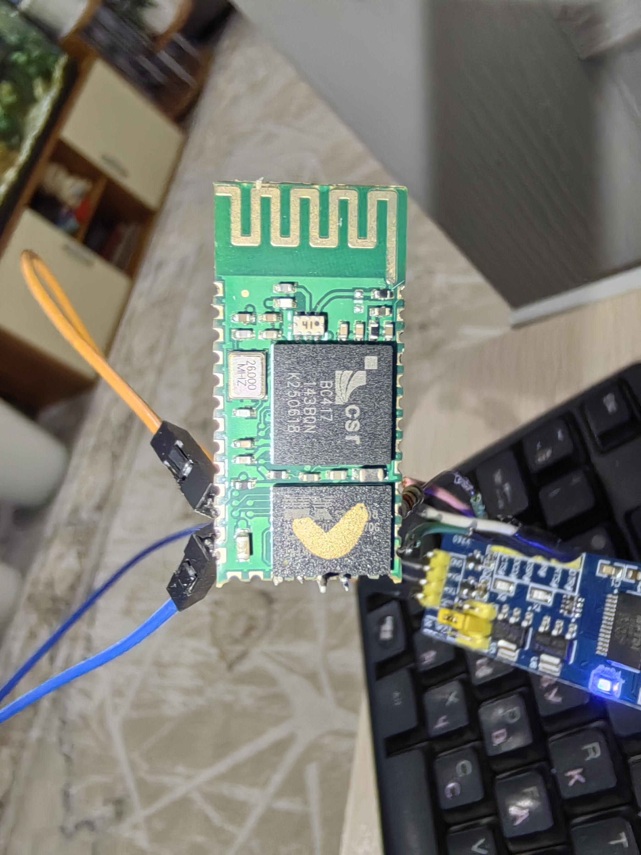

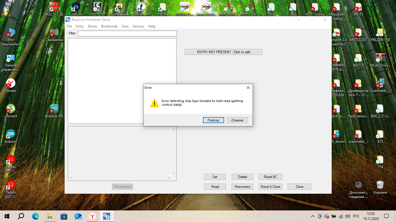

yoheer 19 Опубликовано 14 часов назад Поделиться Опубликовано 14 часов назад Тоже получаю сообщение error detecting chip type. Ftdi красный, такой как на предыдущей странице. Но я с него сдул чип и поставил оригинальный. Без изменений. Модуль такой Барахло и то и то? Ссылка на комментарий Поделиться на другие сайты Поделиться
deman-s 76 Опубликовано 14 часов назад Автор Поделиться Опубликовано 14 часов назад 8 минут назад, yoheer сказал: Тоже получаю сообщение error detecting chip type. Ftdi красный, такой как на предыдущей странице. Но я с него сдул чип и поставил оригинальный. Без изменений. Модуль такой Барахло и то и то? Ваш модуль не такой как был у меня в вашем случае попробуйте перед подачей питания на модуль нажать кнопку, интенсивность моргания светодиода должна изменится потом пробовать подключится, через blueflash если подключится обратите внимание на название чипа в правом верхнем углу для разных чипов разная прошивка сделайте скрин если подключение появится Ссылка на комментарий Поделиться на другие сайты Поделиться
yoheer 19 Опубликовано 11 часов назад Поделиться Опубликовано 11 часов назад Не хочет подключаться ни при каких условиях. Та-же ошибка+ Select a SPI transport to attempt reconnect Ссылка на комментарий Поделиться на другие сайты Поделиться
deman-s 76 Опубликовано 11 часов назад Автор Поделиться Опубликовано 11 часов назад 8 минут назад, yoheer сказал: Не хочет подключаться ни при каких условиях. Та-же ошибка+ Select a SPI transport to attempt reconnect Именно такого модуля не было по этому что то ещё посоветовать не могу. Бросьте ссылку где брали может куплю посмотрю Ссылка на комментарий Поделиться на другие сайты Поделиться
