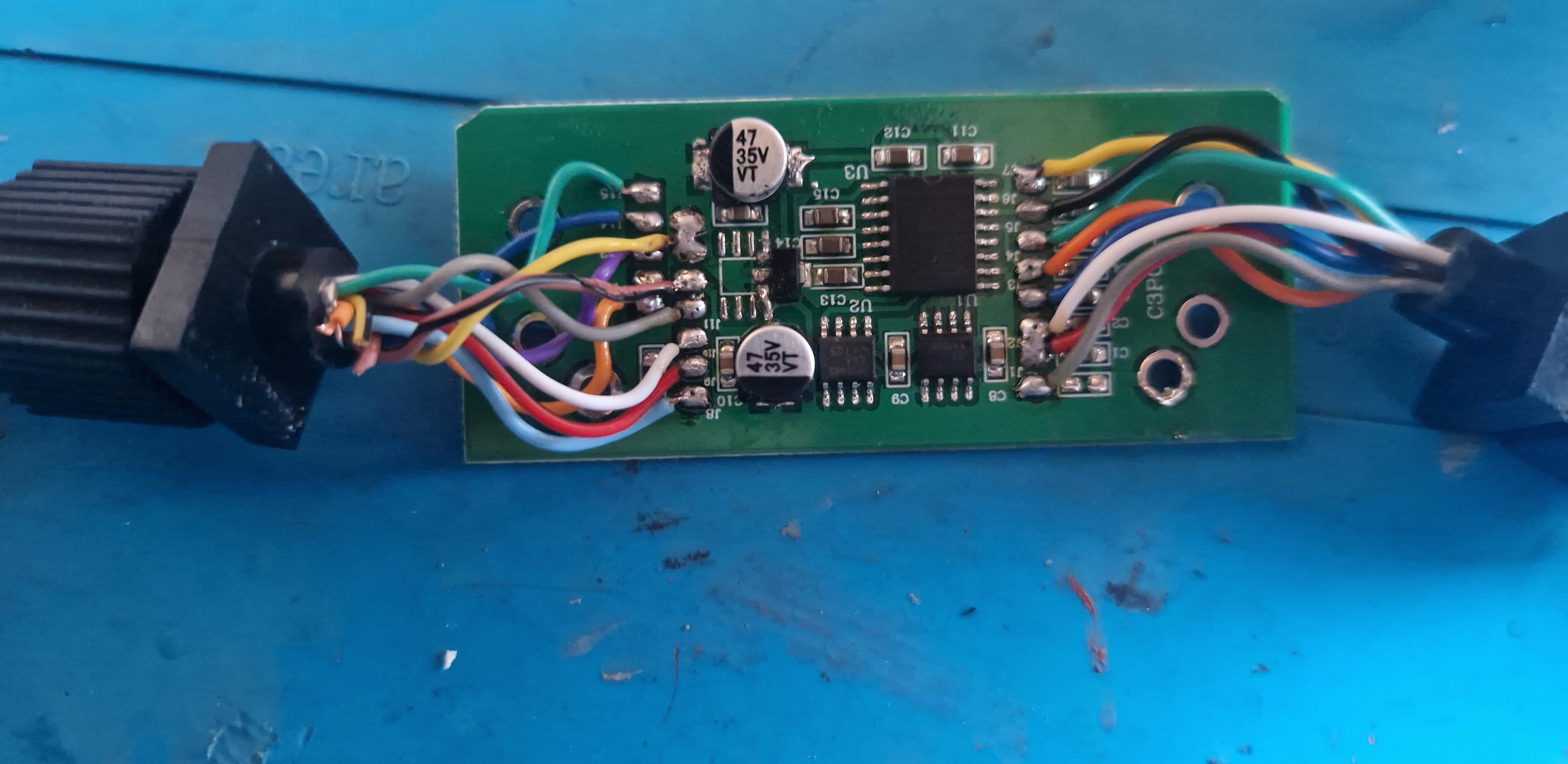

Aleksey Y 0 Опубликовано 8 марта, 2022 Поделиться Опубликовано 8 марта, 2022 Есть клон c3, пропала связь. Не обнаруживается цезарем. Прозвонил все провода, зрительно осмотрел платы, проблем не нашел. Проблема возникла после того как мультиплексор оставил в машине на продолжительный срок, пока ждал детали. Аккум на машине сел, ставил на зарядку. Все это время прибор висел на шине. После замены детали и зарядки мультиплексор перестал видится. Полазив по просторам интернета нашел в чем может быть проблема. Сначала подсоединяют мультиплексор а потом уже шину авто, и пишут что в неправильной последовательности вылетает max232(в моем случае мультиплексор все время висел подключений а бук я цеплял уже после). Уважаемы подскажите правильно ли будет пробовать менять max232 или все таки копать дальше? Или прибор сразу отправлять к спецам на восстановление? ФОТО потрахов прилагаю. Ссылка на комментарий Поделиться на другие сайты Поделиться
pas-sever 50 Опубликовано 8 марта, 2022 Поделиться Опубликовано 8 марта, 2022 Если есть то подкинуть max232 и проверить. Делов то. Ссылка на комментарий Поделиться на другие сайты Поделиться
Aleksey Y 0 Опубликовано 8 марта, 2022 Автор Поделиться Опубликовано 8 марта, 2022 2 часа назад, pas-sever сказал: Если есть то подкинуть max232 и проверить. Делов то. Т.е. всё-таки попробовать купить max232 и в переходнике заменить? Ссылка на комментарий Поделиться на другие сайты Поделиться
pas-sever 50 Опубликовано 8 марта, 2022 Поделиться Опубликовано 8 марта, 2022 А осциллографом не глянуть что происходит ? Если такого нет тогда лучше сразу спецам отдать. Ссылка на комментарий Поделиться на другие сайты Поделиться
Sergey121212 23 Опубликовано 8 марта, 2022 Поделиться Опубликовано 8 марта, 2022 6 часов назад, Aleksey Y сказал: Есть клон c3, пропала связь. Не обнаруживается цезарем. Прозвонил все провода, зрительно осмотрел платы, проблем не нашел. Проблема возникла после того как мультиплексор оставил в машине на продолжительный срок, пока ждал детали. Аккум на машине сел, ставил на зарядку. Все это время прибор висел на шине. После замены детали и зарядки мультиплексор перестал видится. Полазив по просторам интернета нашел в чем может быть проблема. Сначала подсоединяют мультиплексор а потом уже шину авто, и пишут что в неправильной последовательности вылетает max232(в моем случае мультиплексор все время висел подключений а бук я цеплял уже после). Уважаемы подскажите правильно ли будет пробовать менять max232 или все таки копать дальше? Или прибор сразу отправлять к спецам на восстановление? ФОТО потрахов прилагаю. Там тысяча и одна причина кроме Max232 Ссылка на комментарий Поделиться на другие сайты Поделиться
Aleksey Y 0 Опубликовано 13 марта, 2022 Автор Поделиться Опубликовано 13 марта, 2022 В 08.03.2022 в 20:12, Sergey121212 сказал: Там тысяча и одна причина кроме Max232 Я так понимаю вы ремонтом данных зверюшек занимаетесь? Если да то примерный ценник на ремонт можно озвучить? Ссылка на комментарий Поделиться на другие сайты Поделиться
nawwizard 443 Опубликовано 13 марта, 2022 Поделиться Опубликовано 13 марта, 2022 Проблема в другом. Я тоже так оставлял и ничего. Нужно тщательно посмотреть плату. Может банально кабель издох. Ссылка на комментарий Поделиться на другие сайты Поделиться
Sergey121212 23 Опубликовано 13 марта, 2022 Поделиться Опубликовано 13 марта, 2022 7 часов назад, Aleksey Y сказал: Я так понимаю вы ремонтом данных зверюшек занимаетесь? Если да то примерный ценник на ремонт можно озвучить? В личку написал Ссылка на комментарий Поделиться на другие сайты Поделиться
harley_sa 0 Опубликовано 2 июня, 2022 Поделиться Опубликовано 2 июня, 2022 Мне помогла замена мах232, в цезаре тоже не видал Ссылка на комментарий Поделиться на другие сайты Поделиться
