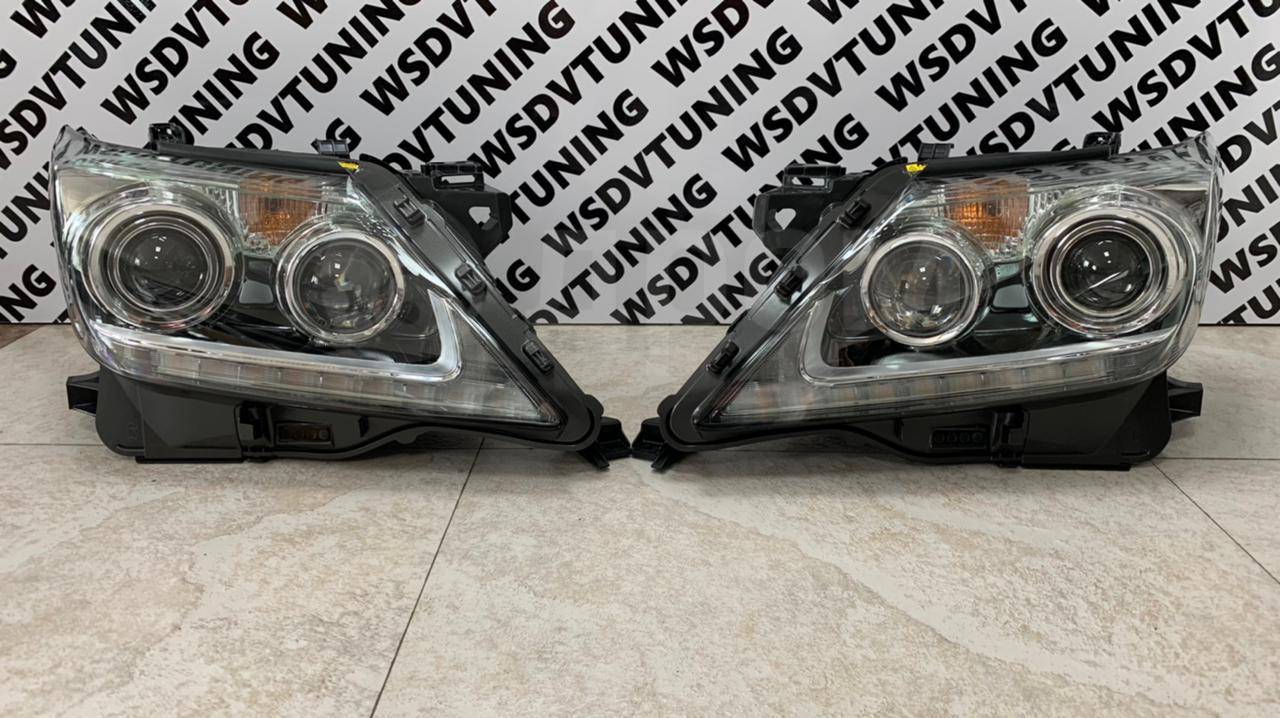

GEV-777 0 Опубликовано 2 сентября, 2021 Поделиться Опубликовано 2 сентября, 2021 dobri den ribyata moyi mashina lx570 2014 pomenyal peredni fari pastavil 2019 lx570 LED fari orginal mne nujno CAN emulyator chto novix fari rabotayut CAN LINYA kto mojet pamoch mne i cenna skajite skolko stoyit eti bloki Ссылка на комментарий Поделиться на другие сайты Поделиться
masters41 116 Опубликовано 2 сентября, 2021 Поделиться Опубликовано 2 сентября, 2021 У тебя родные фары были какие? Если без кана, то нужно вести кан от бодика к левой фаре. Ссылка на комментарий Поделиться на другие сайты Поделиться
GEV-777 0 Опубликовано 3 сентября, 2021 Автор Поделиться Опубликовано 3 сентября, 2021 12 часов назад, masters41 сказал: У тебя родные фары были какие? Если без кана, то нужно вести кан от бодика к левой фаре. eti bili stari xachu pastavit takoyi mne skazali nujni blok emuliyator eti bili stari Ссылка на комментарий Поделиться на другие сайты Поделиться

amirus 18 Опубликовано 3 сентября, 2021 Поделиться Опубликовано 3 сентября, 2021 16 часов назад, masters41 сказал: У тебя родные фары были какие? Если без кана, то нужно вести кан от бодика к левой фаре. Так ошибки по моторчикам останутся. Эмуль по любому нужен. Ссылка на комментарий Поделиться на другие сайты Поделиться
masters41 116 Опубликовано 3 сентября, 2021 Поделиться Опубликовано 3 сентября, 2021 Скорее всего, ничего не получится. В 2010 году не было таких Led фар, поэтому и команд на управление по кану машина отдавать не умеет. Ссылка на комментарий Поделиться на другие сайты Поделиться
GEV-777 0 Опубликовано 4 сентября, 2021 Автор Поделиться Опубликовано 4 сентября, 2021 da panyatno no mne skazali chto nado emuliyator pastavit budet rabotat yest takoyi specalist chto zanimayutcya emuliyatorm yesli yest takoyi chlavek skajite Ссылка на комментарий Поделиться на другие сайты Поделиться
masters41 116 Опубликовано 7 сентября, 2021 Поделиться Опубликовано 7 сентября, 2021 На базе ардуино можешь и сам научиться. Правда кан-хакер нужно иметь еще в хозяйстве. Вряд-ли кто тут тебе поможет. Ссылка на комментарий Поделиться на другие сайты Поделиться
