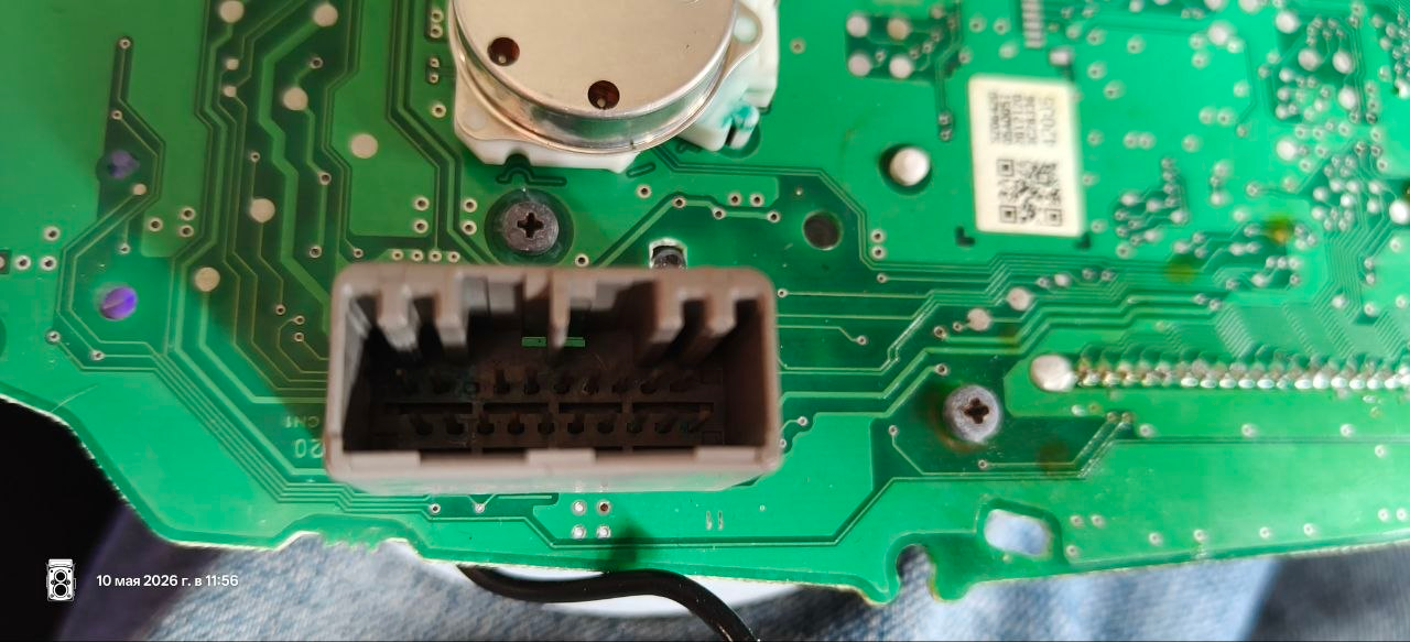

Lamaster 12 Опубликовано 30 декабря, 2020 Поделиться Опубликовано 30 декабря, 2020 Всех с наступающими праздниками! Разыскиваю точки подключения для внутрисхемного программирования, не бесплатно. Ссылка на комментарий Поделиться на другие сайты Поделиться
TimAuto 57 Опубликовано 30 декабря, 2020 Поделиться Опубликовано 30 декабря, 2020 Там надо искать хороший паяльник. И паяльщика... Когдато розпаял сам. И искал точки,- не их.. Ссылка на комментарий Поделиться на другие сайты Поделиться
Lamaster 12 Опубликовано 30 декабря, 2020 Автор Поделиться Опубликовано 30 декабря, 2020 Какой чип стоит внутри? Ссылка на комментарий Поделиться на другие сайты Поделиться
Geryy 81 Опубликовано 31 декабря, 2020 Поделиться Опубликовано 31 декабря, 2020 11 часов назад, Timele сказал: Там надо искать хороший паяльник. И паяльщика... Когдато розпаял сам. И искал точки,- не их.. Видимо плохо искали, все там на месте и точки тоже есть. Eeprom c66 Lamaster 1 Ссылка на комментарий Поделиться на другие сайты Поделиться
Lamaster 12 Опубликовано 31 декабря, 2020 Автор Поделиться Опубликовано 31 декабря, 2020 Поделитесь секретом в личке? Ссылка на комментарий Поделиться на другие сайты Поделиться
Geryy 81 Опубликовано 31 декабря, 2020 Поделиться Опубликовано 31 декабря, 2020 5 часов назад, Lamaster сказал: Поделитесь секретом в личке? Отправил Lamaster 1 Ссылка на комментарий Поделиться на другие сайты Поделиться

Lamaster 12 Опубликовано 3 января, 2021 Автор Поделиться Опубликовано 3 января, 2021 Упа мусор вычитывает, нужно кварц тормозить и питание внешнее Питание нашел. Как проц остановить? Как же я ненавижу эту внутрисхемку! Похоже дамп слетел при считывании. Поделитесь пожалуйста. Ссылка на комментарий Поделиться на другие сайты Поделиться
Akrapovic 248 Опубликовано 3 января, 2021 Поделиться Опубликовано 3 января, 2021 Считывая еепром при 3.3, проц не запускается и тогда можно нормально вычитать. Все остальное лишнее Ссылка на комментарий Поделиться на другие сайты Поделиться
Sergeii 152 Опубликовано 3 января, 2021 Поделиться Опубликовано 3 января, 2021 Зачем внешнее питание? Зачем тормозить? нормально все должно вычитываться. Надо поиграть напряжением. УПА какая? Убить дамп надо постараться.... Ссылка на комментарий Поделиться на другие сайты Поделиться
Akrapovic 248 Опубликовано 3 января, 2021 Поделиться Опубликовано 3 января, 2021 Дамп можно потерять, если вычитывать с запущенным процем. Ссылка на комментарий Поделиться на другие сайты Поделиться
Lamaster 12 Опубликовано 4 января, 2021 Автор Поделиться Опубликовано 4 января, 2021 Отключил часть схемы варварским методом. Все считалось. На вид дамп целый. Suzuki V-Strom DL650 2013 93с66 87923 км.bin Ссылка на комментарий Поделиться на другие сайты Поделиться
Geryy 81 Опубликовано 4 января, 2021 Поделиться Опубликовано 4 января, 2021 19 часов назад, Lamaster сказал: Похоже дамп слетел при считывании. Поделитесь пожалуйста. Вроде от такого мотика suzuki v-strom 2012 [93c66] 6400km.rar suzuki v-strom 2013 [93c66] 3 340 km.rar Пробуйте подключить к мопеду, а не на столе. Lamaster 1 Ссылка на комментарий Поделиться на другие сайты Поделиться
Sergeii 152 Опубликовано 4 января, 2021 Поделиться Опубликовано 4 января, 2021 12 часов назад, Lamaster сказал: Отключил часть схемы варварским методом. Все считалось. На вид дамп целый. Suzuki V-Strom DL650 2013 93с66 87923 км.bin 512 \u0411 · 4 загрузки Нормальный дамп... Ссылка на комментарий Поделиться на другие сайты Поделиться
