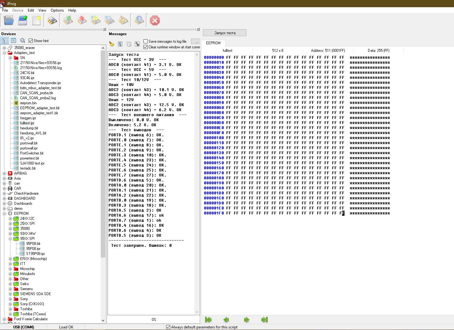

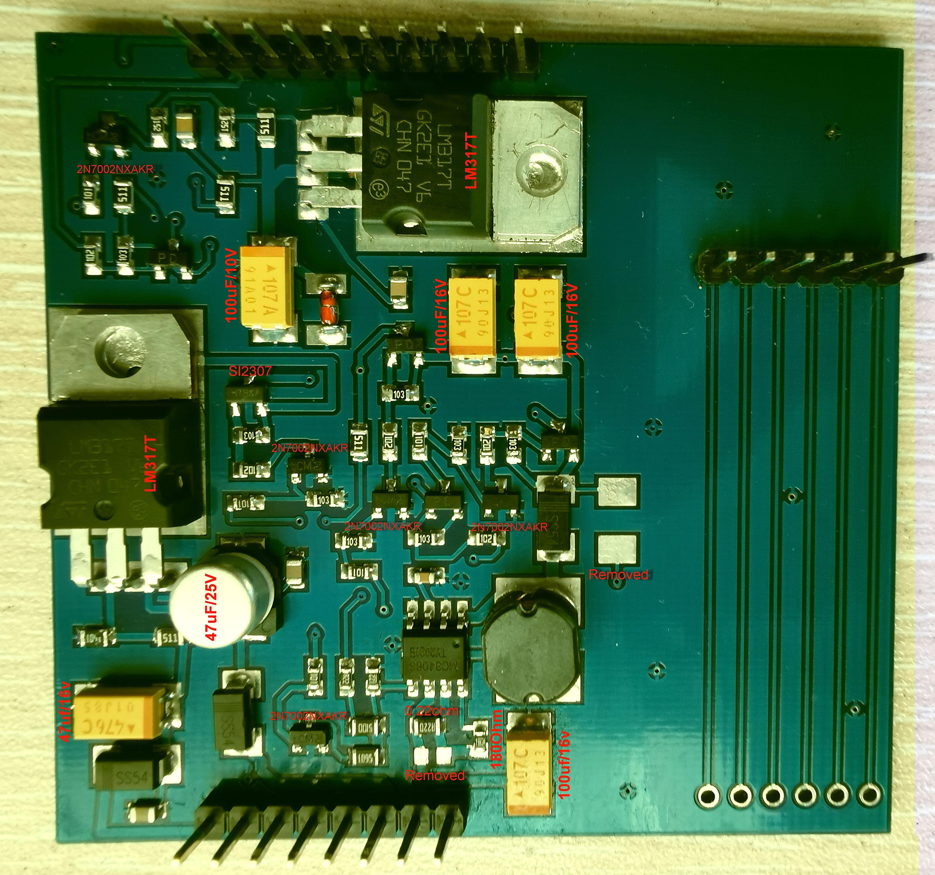

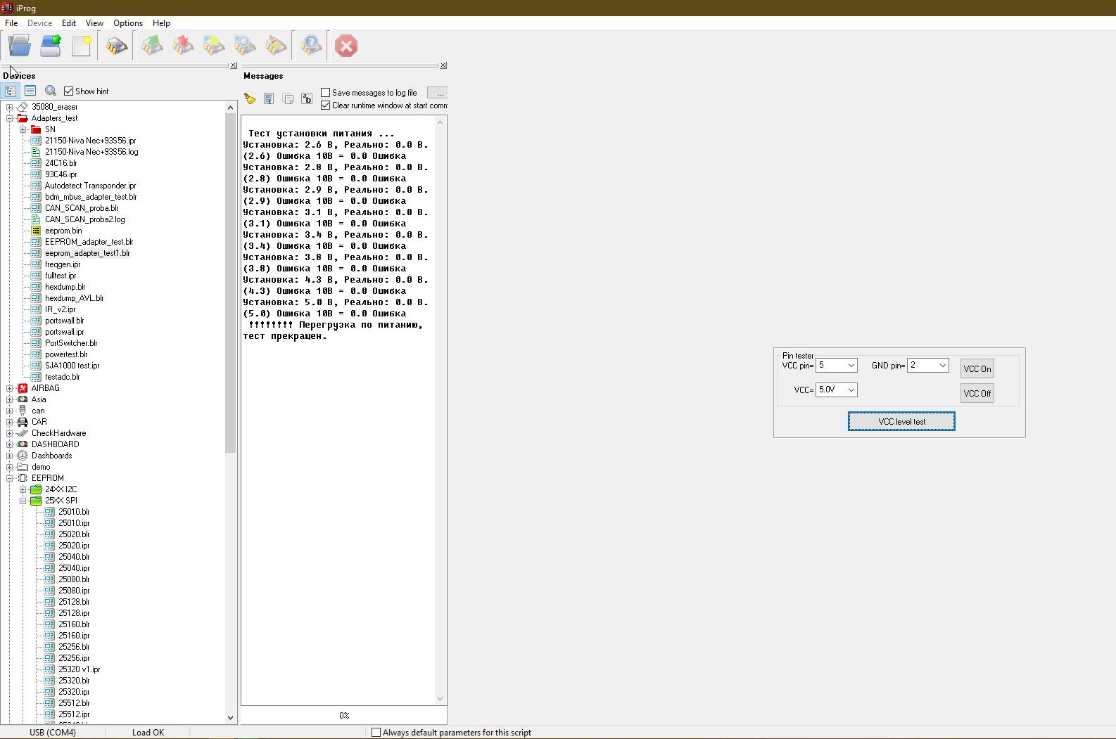

A5A 0 Опубликовано 5 августа Поделиться Опубликовано 5 августа Спасибо за ответ, диод не пробит, стабилизатор выдаёт положенные 3,3В, но при нагрузке (фуллтест) напряжение просаживается до 1,9В. При подключенном внешнем питании – стабильно 3.3В. Сделал самодельный короткий кабель на нормальных проводах: при нагрузке напряжение на выходе стабилизатора падает до 2,9-3,1В. Это нормально или стабилизатор под замену? Думаю, что в любом случае надо уходить от разъёма на плате и припаивать провода напрямую. Теперь хочу попросить помощи в нахождении 10 и 12В. Результаты тестов и фото плат – ниже. Заранее спасибо. Запуск теста --- Тест VCC = 3V --- ADC0 (контакт 41) = 3.1 V. OK --- Тест VCC = 5V --- ADC0 (контакт 41) = 5.1 V. OK --- Тест 10/12V --- Uвых = 10V ADC2 (контакт 43) = 13.8 V. НЕИСПРАВНОСТЬ. ADC3 (контакт 44) = 5.3 V. OK Uвых = 12V ADC2 (контакт 43) = 13.8 V. НЕИСПРАВНОСТЬ. ADC3 (контакт 44) = 5.3 V. НЕИСПРАВНОСТЬ. --- Тест внешнего питания --- НЕИСПРАВНОСТЬ - ВНЕШНЕЕ ПИТАНИЕ НЕ ПОДКЛЮЧЕНО. --- Тест выводов --- ------------------------------ Тест завершен. Ошибок: 4 Запуск теста --- Тест VCC = 3V --- ADC0 (контакт 41) = 3.1 V. OK --- Тест VCC = 5V --- ADC0 (контакт 41) = 5.0 V. OK --- Тест 10/12V --- Uвых = 10V ADC2 (контакт 43) = 12.5 V. НЕИСПРАВНОСТЬ. ADC3 (контакт 44) = 4.8 V. OK Uвых = 12V ADC2 (контакт 43) = 13.8 V. НЕИСПРАВНОСТЬ. ADC3 (контакт 44) = 5.3 V. НЕИСПРАВНОСТЬ. --- Тест внешнего питания --- Выключено: 0.0 V. OK Включено: 5.0 V. OK --- Тест выводов --- ------------------------------ Тест завершен. Ошибок: 3 Ссылка на комментарий Поделиться на другие сайты Поделиться
nem-victor 7 Опубликовано 5 августа Поделиться Опубликовано 5 августа 1 час назад, A5A сказал: Спасибо за ответ, диод не пробит, стабилизатор выдаёт положенные 3,3В, но при нагрузке (фуллтест) напряжение просаживается до 1,9В. При подключенном внешнем питании – стабильно 3.3В. Сделал самодельный короткий кабель на нормальных проводах: при нагрузке напряжение на выходе стабилизатора падает до 2,9-3,1В. Это нормально или стабилизатор под замену? Думаю, что в любом случае надо уходить от разъёма на плате и припаивать провода напрямую. Теперь хочу попросить помощи в нахождении 10 и 12В. Результаты тестов и фото плат – ниже. Заранее спасибо. Запуск теста --- Тест VCC = 3V --- ADC0 (контакт 41) = 3.1 V. OK --- Тест VCC = 5V --- ADC0 (контакт 41) = 5.1 V. OK --- Тест 10/12V --- Uвых = 10V ADC2 (контакт 43) = 13.8 V. НЕИСПРАВНОСТЬ. ADC3 (контакт 44) = 5.3 V. OK Uвых = 12V ADC2 (контакт 43) = 13.8 V. НЕИСПРАВНОСТЬ. ADC3 (контакт 44) = 5.3 V. НЕИСПРАВНОСТЬ. --- Тест внешнего питания --- НЕИСПРАВНОСТЬ - ВНЕШНЕЕ ПИТАНИЕ НЕ ПОДКЛЮЧЕНО. --- Тест выводов --- ------------------------------ Тест завершен. Ошибок: 4 Запуск теста --- Тест VCC = 3V --- ADC0 (контакт 41) = 3.1 V. OK --- Тест VCC = 5V --- ADC0 (контакт 41) = 5.0 V. OK --- Тест 10/12V --- Uвых = 10V ADC2 (контакт 43) = 12.5 V. НЕИСПРАВНОСТЬ. ADC3 (контакт 44) = 4.8 V. OK Uвых = 12V ADC2 (контакт 43) = 13.8 V. НЕИСПРАВНОСТЬ. ADC3 (контакт 44) = 5.3 V. НЕИСПРАВНОСТЬ. --- Тест внешнего питания --- Выключено: 0.0 V. OK Включено: 5.0 V. OK --- Тест выводов --- ------------------------------ Тест завершен. Ошибок: 3 Я вот такой купил USB шнурок С доп питания от второго порта , присадка исчезла, и нужно вам проверить номиналы на маин плате, особенно делитель, и остальные номиналы китайцы любят туда не те номиналы ставить Ссылка на комментарий Поделиться на другие сайты Поделиться
