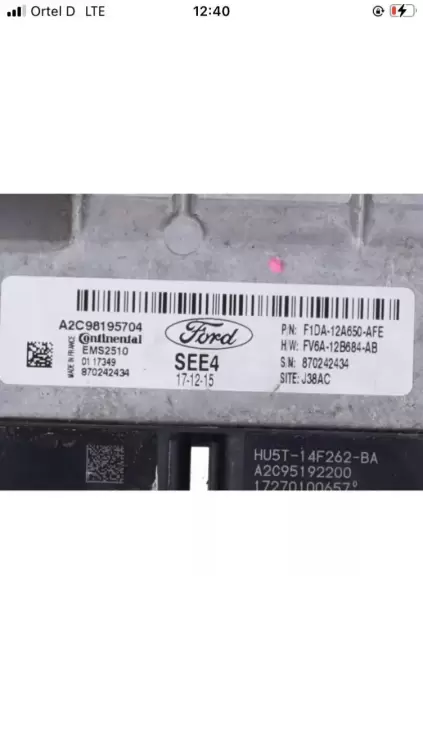

Alim_777 0 Опубликовано 13 мая Поделиться Опубликовано 13 мая Здравствуйте. Помогите подобрать софт и эбу. Родной блок хозяин отдал кому-то и мастер потерялся))). WF06XXGCC6FU41958 форд фокус Ссылка на комментарий Поделиться на другие сайты Поделиться
wawan.ru 11 Опубликовано 22 мая Поделиться Опубликовано 22 мая В 13.05.2025 в 10:59, Alim_777 сказал: Здравствуйте. Помогите подобрать софт и эбу. Родной блок хозяин отдал кому-то и мастер потерялся))). WF06XXGCC6FU41958 форд фокус Вот данные блока под ВИН номмер. Ссылка на комментарий Поделиться на другие сайты Поделиться
Alim_777 0 Опубликовано 25 мая Поделиться Опубликовано 25 мая Подскажите пожалуйста. Как определить прошивку автомобиля по вин коду. Ссылка на комментарий Поделиться на другие сайты Поделиться
danielif 418 Опубликовано 26 мая Поделиться Опубликовано 26 мая AsBuilt Forscan по вину... Ссылка на комментарий Поделиться на другие сайты Поделиться
Alim_777 0 Опубликовано 26 мая Поделиться Опубликовано 26 мая Только блока эбу нет на машине. Так отдали. Прошивку хотел подобрать по вин коду если это возможно? Купил б/у блок. Машина 3 месяца стоит. Помогите пожалуйста. Ссылка на комментарий Поделиться на другие сайты Поделиться
wawan.ru 11 Опубликовано 28 мая Поделиться Опубликовано 28 мая В 26.05.2025 в 12:35, Alim_777 сказал: Только блока эбу нет на машине. Так отдали. Прошивку хотел подобрать по вин коду если это возможно? Купил б/у блок. Машина 3 месяца стоит. Помогите пожалуйста. Я вам 22.05 ответил какой блок должен и какая Прошивка: ( FV6A-12A650-AB ) смотрите фото красным маркировку сделал. Ссылка на комментарий Поделиться на другие сайты Поделиться
