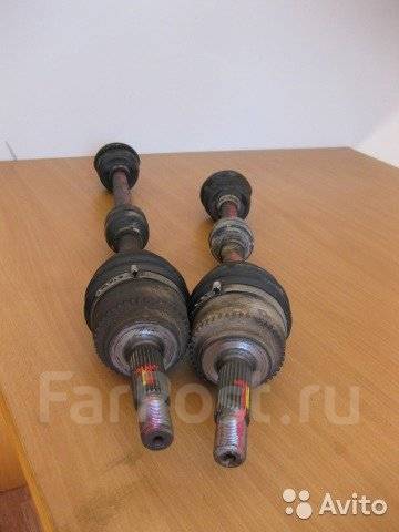

SHARP 25 Опубликовано 12 июля, 2017 Автор Поделиться Опубликовано 12 июля, 2017 Да пока нечем. Почистил кольцо АБС от грязи металлической щёткой - не помогло. Там есть следы ржавчины на зубчиках кольца и походу надо подваривать или менять кольцо (или привод). Уж не знаю, реально снять без повреждений это кольцо со ШРУСа или оно там намертво сидит. На Сузуке я как то снимал кольцо АБС, но оно там толстое, не такое, как у ММС. Ссылка на комментарий Поделиться на другие сайты Поделиться
SHARP 25 Опубликовано 12 августа, 2017 Автор Поделиться Опубликовано 12 августа, 2017 Поменял сегодня привод в сборе (на старом порвался пыльник на триподе). Теперь всё ОК! АБС не загорается, педаль тормоза не вибрирует при нажатии на скорости. Проблема решена! Ссылка на комментарий Поделиться на другие сайты Поделиться
