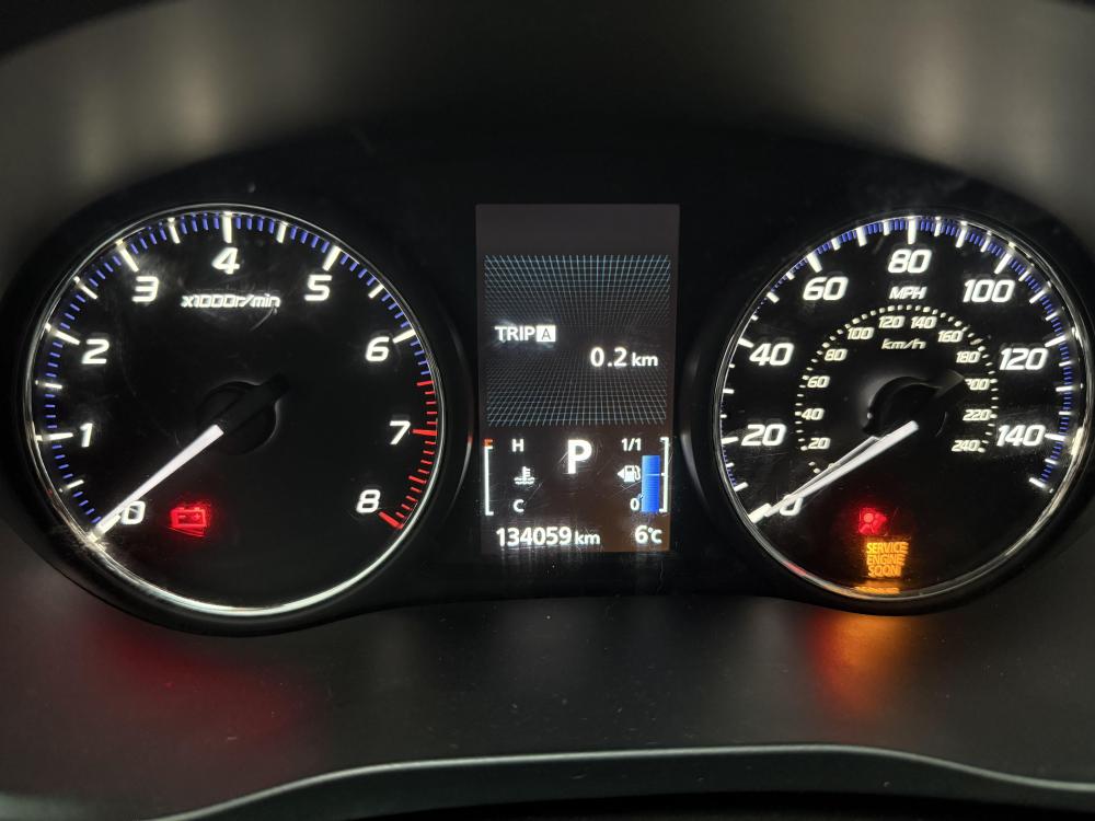

TTawa 11 Опубликовано 7 июля, 2018 Поделиться Опубликовано 7 июля, 2018 Всем привет subaru outback надо перекинуть км и в радио частоты + климу в цельсии, буду благодарен любой инфе. Ссылка на комментарий Поделиться на другие сайты Поделиться
kotofey 2 Опубликовано 8 июля, 2018 Поделиться Опубликовано 8 июля, 2018 8 часов назад, TTawa сказал: Всем привет subaru outback надо перекинуть км и в радио частоты + климу в цельсии, буду благодарен любой инфе. номер приборки нужен Ссылка на комментарий Поделиться на другие сайты Поделиться
TTawa 11 Опубликовано 8 июля, 2018 Поделиться Опубликовано 8 июля, 2018 Пока есть только фото Ссылка на комментарий Поделиться на другие сайты Поделиться
kotofey 2 Опубликовано 8 июля, 2018 Поделиться Опубликовано 8 июля, 2018 1 минуту назад, TTawa сказал: Пока есть только фото по фото нет возможности помочь((( Ссылка на комментарий Поделиться на другие сайты Поделиться
TTawa 11 Опубликовано 12 июля, 2018 Поделиться Опубликовано 12 июля, 2018 Пока есть только фото Ссылка на комментарий Поделиться на другие сайты Поделиться
yarbmw76 22 Опубликовано 13 июля, 2018 Поделиться Опубликовано 13 июля, 2018 В 07.07.2018 в 22:24, TTawa сказал: Всем привет subaru outback надо перекинуть км и в радио частоты + климу в цельсии, буду благодарен любой инфе. Может это? subaru outback_93c76 km.rar Ссылка на комментарий Поделиться на другие сайты Поделиться
kotofey 2 Опубликовано 13 июля, 2018 Поделиться Опубликовано 13 июля, 2018 14 часов назад, TTawa сказал: Пока есть только фото Это же не та приборка что на первом фото! И обычно епромка стоит за стрелками т.е. не нужно снимать стрелки. Сфотографируй с другой стороны Только что, kotofey сказал: Это же не та приборка что на первом фото! И обычно епромка стоит за стрелками т.е. не нужно снимать стрелки. Сфотографируй с другой стороны tja1040 - Высокоскоростной приемопередатчик интерфейса CAN т.е. ни разу не епромка! Ссылка на комментарий Поделиться на другие сайты Поделиться
TTawa 11 Опубликовано 13 июля, 2018 Поделиться Опубликовано 13 июля, 2018 Да это другая приборка, но тут тоже надо перекинуть мили в км. С другой стороны нету ничего, дорожки, пару smd элемементов, все находится под стрелками. Ссылка на комментарий Поделиться на другие сайты Поделиться

TTawa 11 Опубликовано 13 июля, 2018 Поделиться Опубликовано 13 июля, 2018 вычитал, а какую область править и на что? panel mili old.BIN Ссылка на комментарий Поделиться на другие сайты Поделиться

yarbmw76 22 Опубликовано 19 июля, 2018 Поделиться Опубликовано 19 июля, 2018 В 13.07.2018 в 15:43, TTawa сказал: вычитал, а какую область править и на что? panel mili old.BIN Мой дамп то не прокатил? К сожалению ваш не могу скачать , мешают "распрекрасные правила" Ссылка на комментарий Поделиться на другие сайты Поделиться
TTawa 11 Опубликовано 19 июля, 2018 Поделиться Опубликовано 19 июля, 2018 4 минуты назад, yarbmw76 сказал: Мой дамп то не прокатил? К сожалению ваш не могу скачать , мешают "распрекрасные правила" не прокатил, все осталось как и было... у кого какие идеи? Ссылка на комментарий Поделиться на другие сайты Поделиться
kotofey 2 Опубликовано 20 июля, 2018 Поделиться Опубликовано 20 июля, 2018 В 13.07.2018 в 13:33, 1avtopilot сказал: Параллельно только надо подумать, что делать с выдернутыми осями... Не видно маркировки епромки! Можешь написать? Не 76-я?? Ссылка на комментарий Поделиться на другие сайты Поделиться
