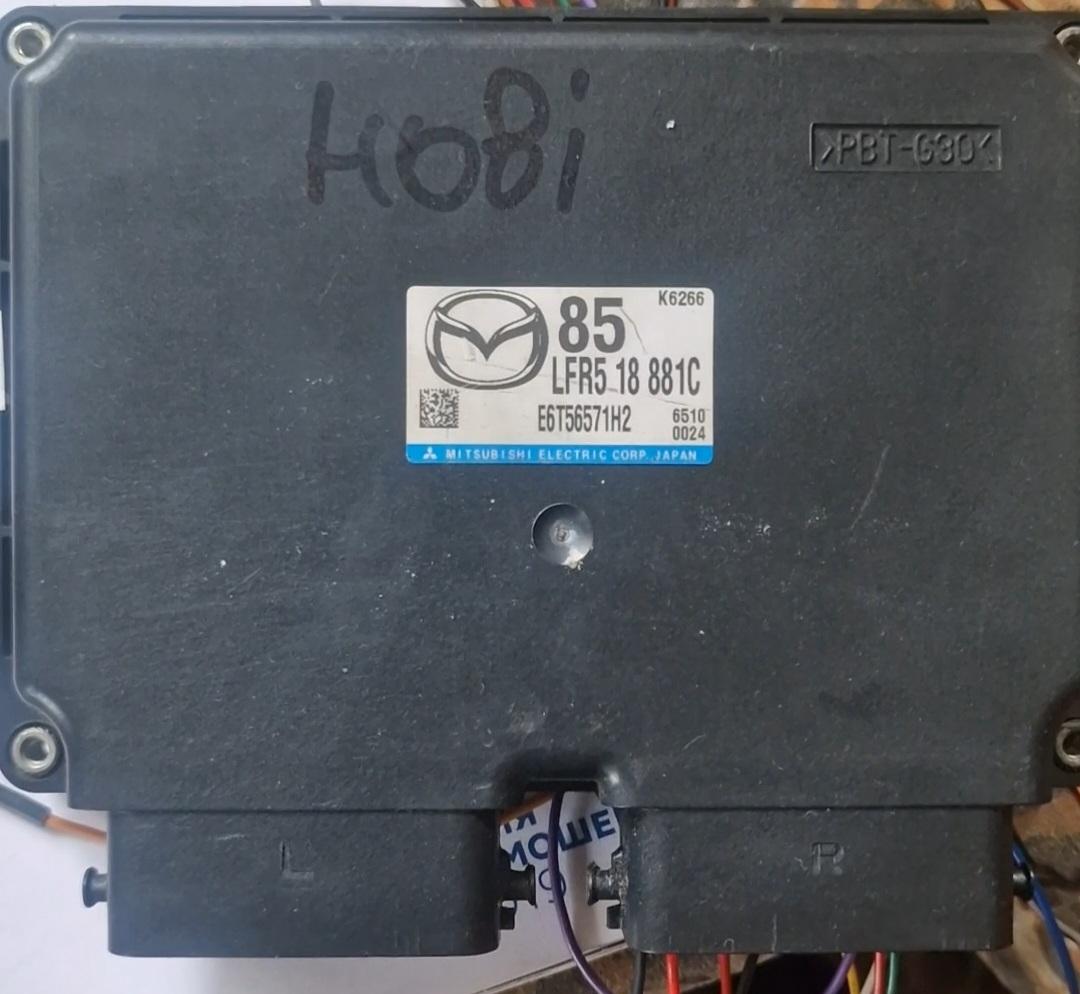

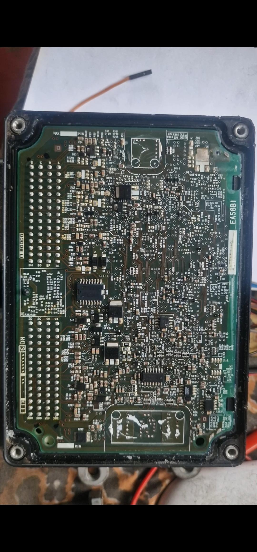

voybodya 48 Опубликовано 7 июля Поделиться Опубликовано 7 июля Нужно фото внутрисхемного программирования для данного блока, надо клонировать еепром. Понимаю что прив'язать проще, но авто далеко а блок распиливать не хочется.... Ссылка на комментарий Поделиться на другие сайты Поделиться
Nikita1285 0 Опубликовано 7 июля Поделиться Опубликовано 7 июля На сколько мне известно как такого-во епрома там нет . Там одна флешь . Читал такой блок Фоксом в бенче. Я думаю и К-таг должен потянуть Ссылка на комментарий Поделиться на другие сайты Поделиться
voybodya 48 Опубликовано 7 июля Автор Поделиться Опубликовано 7 июля В ктаге только maps, eeprom есть но ктагом не прочитать и пиасини тоже тут не помощник.... Ссылка на комментарий Поделиться на другие сайты Поделиться
conner 78 Опубликовано 11 июля Поделиться Опубликовано 11 июля Посмотрите, может подойдёт Ссылка на комментарий Поделиться на другие сайты Поделиться
