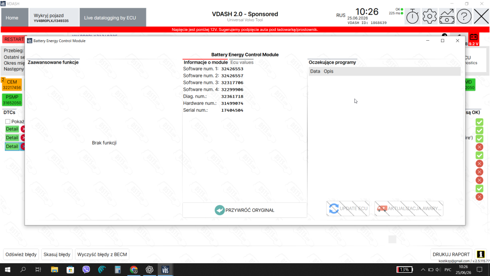

Здравствуйте уважаемые мастера!
Вольво ХС-90 Т8 2018г не работает гибридная батарея. Висит ошибка P0BBE62 . По ячейкам напряжение одинаковое.
Предполагаю, что нужно обновить ПО блока ВЕСМ.
Есть ли желающие сделать удалённо? Или возможность купить онлайн.
Буду благодарен за дельный совет по решению данной проблемы.
Текущая вер2026-06-25_102609.thumb.png.e077e4fca8c454105b9032c76d12d56e.pngсия

В 26.06.2026 в 20:28, DCpowering сказал:
не спасет
был опыт? модули бмс на блоках ячеек или сам весм? или распространённый косяк батареи. можно подробности подобной проблемы? планирую активировать виду, посмотрю что видит по ячейкам  и попробовать обновить блок. физически батарейка в норме - без дикого разброса. в чём проблема - хочу докопаться.

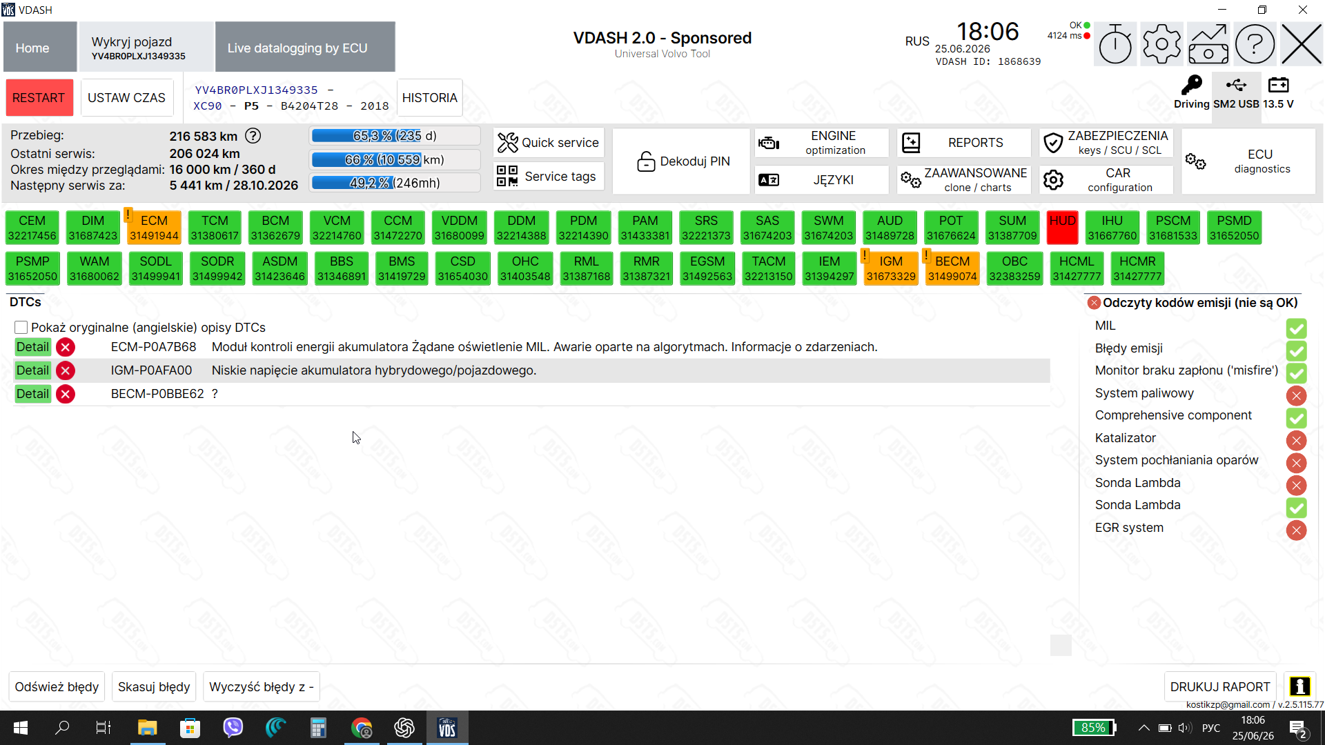

Без Виды не обошлось. Сразу корректная расшифровка ошибки (перекос напряжения по модульно)
Дельта вольтаж по модулям больше 100мВ (114 ) это причина ошибки
После ремонта батареи дэльта модульей 35мВ . Внутреннее сопротивление 16МОм почти одинаковое на всех шести модулях
В сервисных процедурах необходимы сброс батареи и развоздушка помпой.
С обновлением не заморачивался - уехала. Пока тихо.
