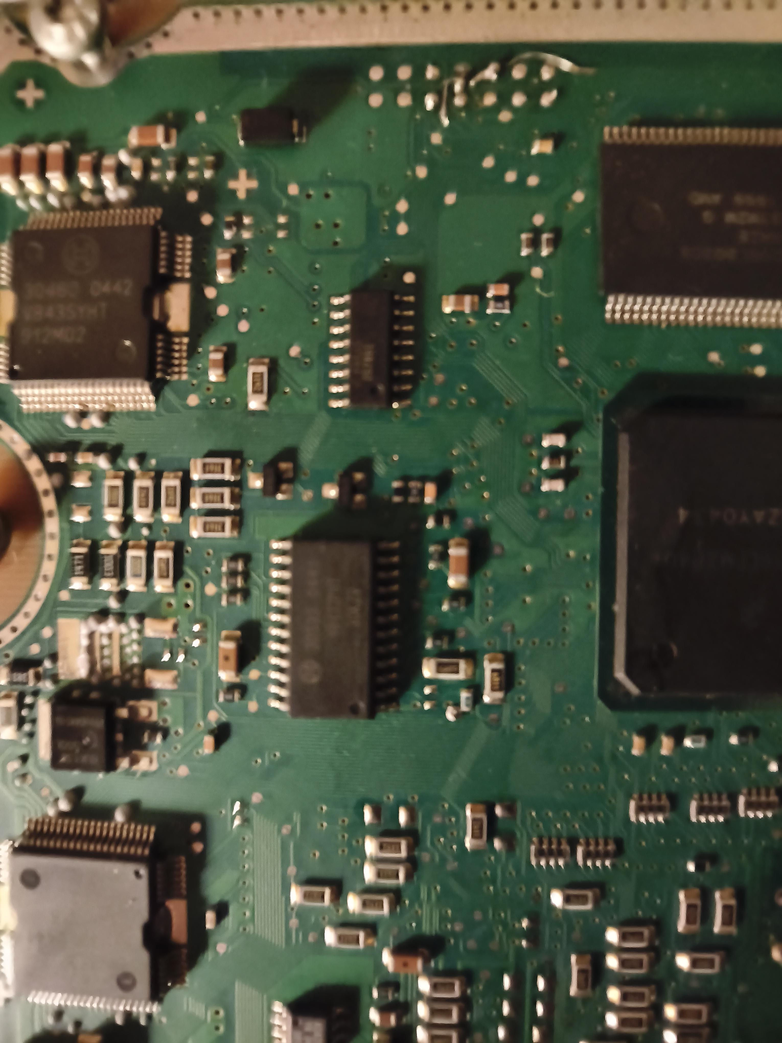

Блок копали . Одна дорожка в воздухе но переходного отверстия вроде нету

там точно еппром 95320?  не  95P08 ?
1 час назад, Ghanisher сказал:
пцм так определил . епром с обратной стороны платы нет возможности посмотреть . больше интересует почему иммо не на связи
1 час назад, jeny сказал:
Все там правильно с eeprom. 95p08 не было на edc16 блоках)

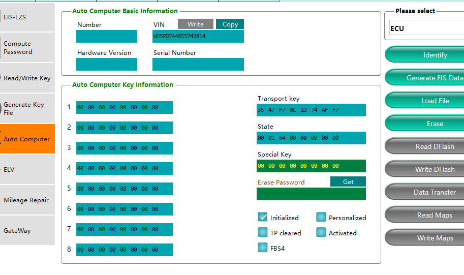

Я правильно делаю?
Есть еще в спецфункциях замена но требует пароль
Ещё смущает что транспондер не видит или пока не привяжу блок так и будет?
инженерка стоит но похоже из за того что не определяет эбу урезана
Изменились значения в блоке иммо . Похоже нужна ведиама

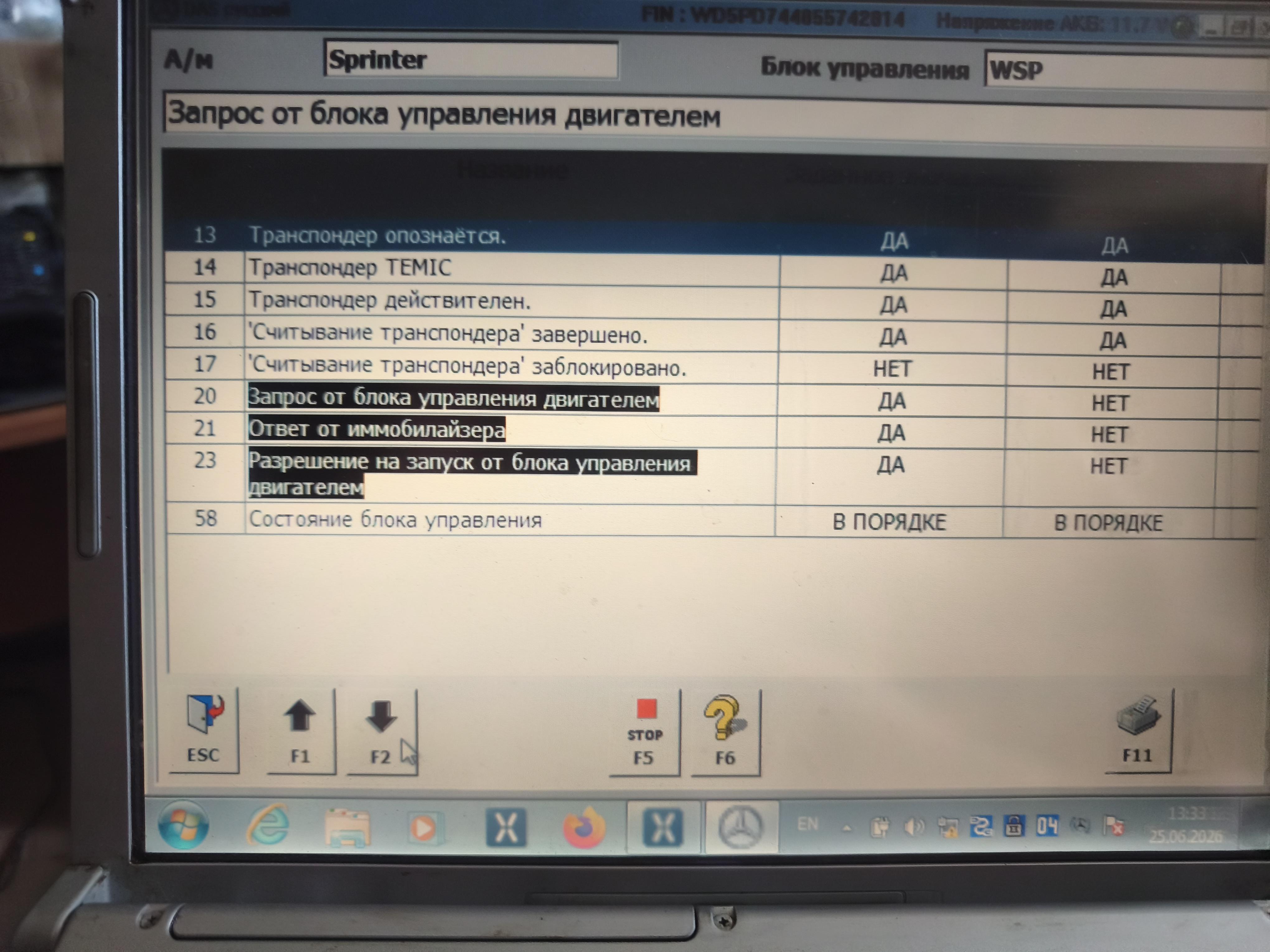

Изначально подключал через 14 п новый переходник . Подключил обд 16 пин и пошло . Но персонализации не проходит
похоже активировал но берут сомнения . на панели старт еррор и ключей много
