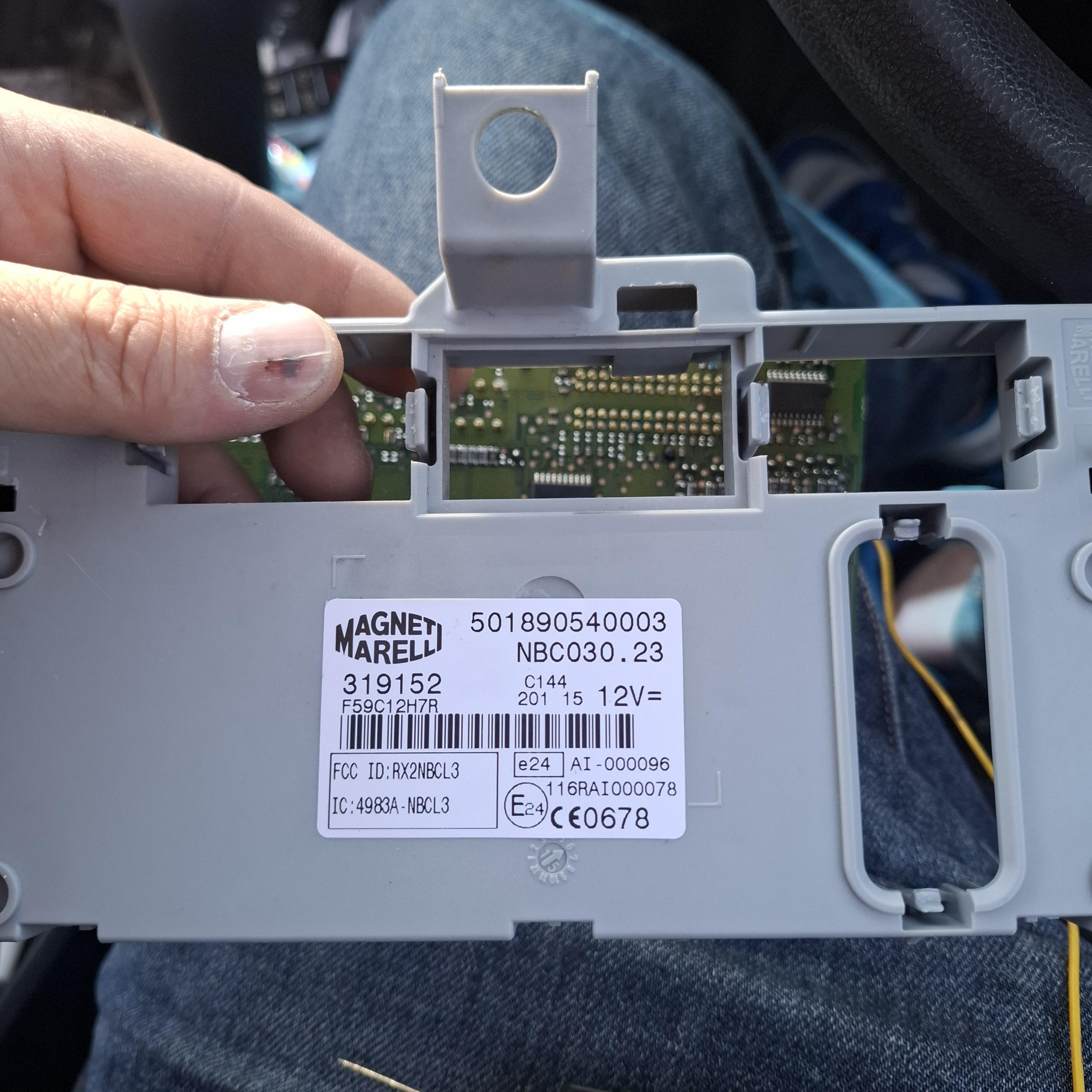

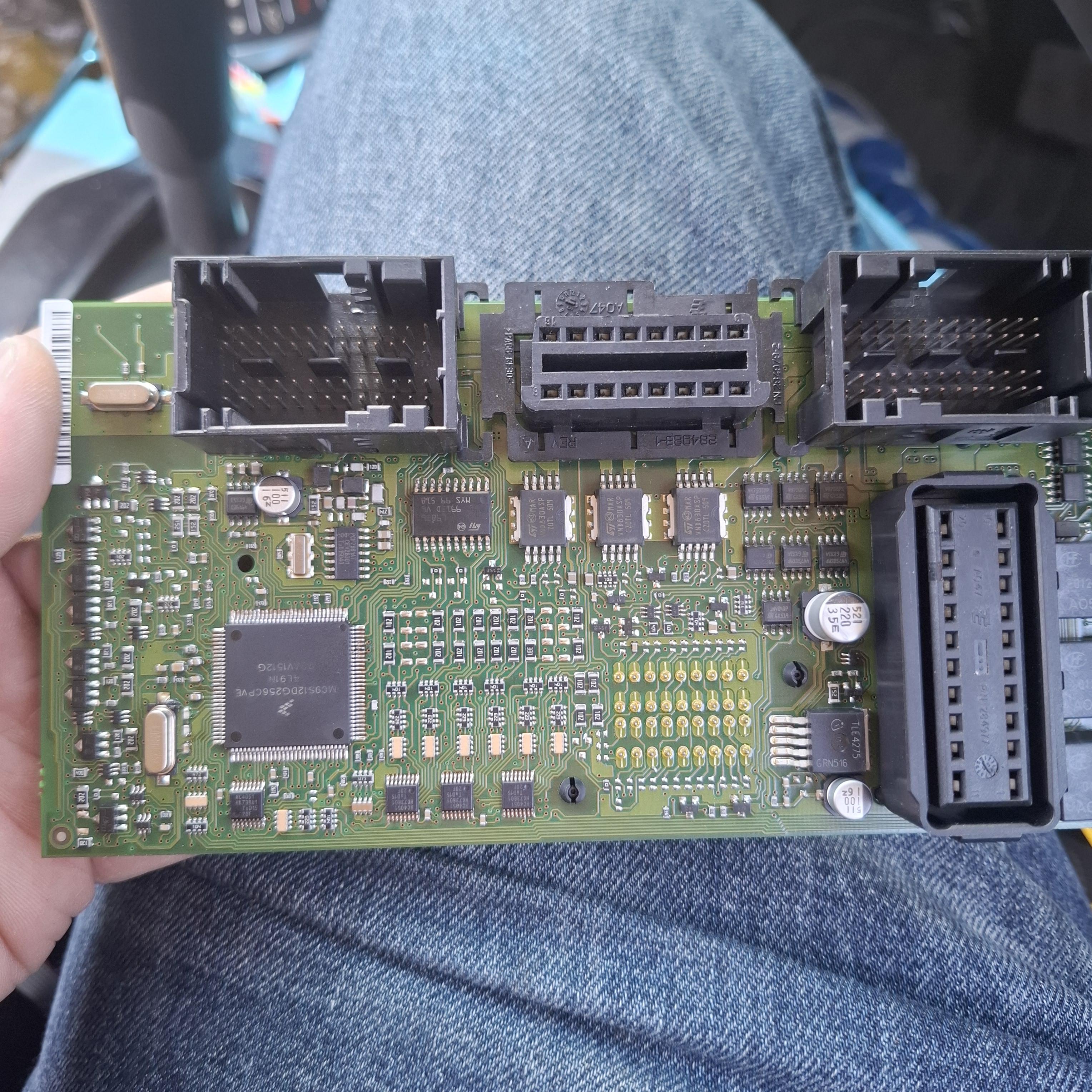

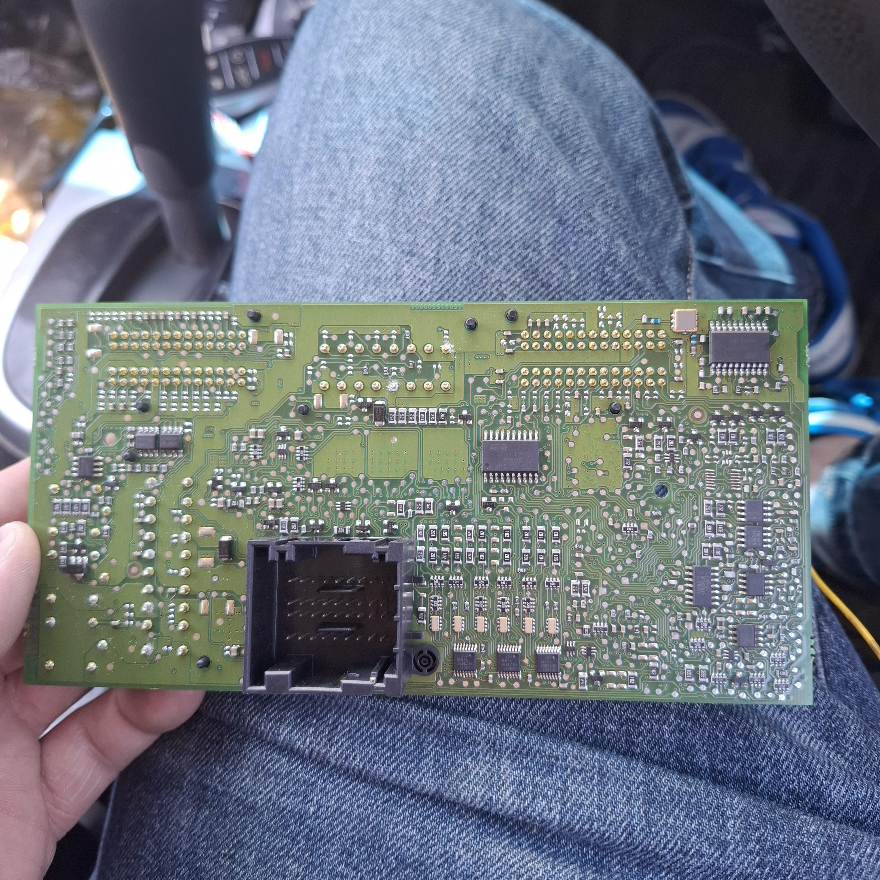

Здраствуйте попался блок bsi с ferrari 488 2016  не могу прочитать 9s12GD256 4L91N  внутрисхемно нашел распиновку ioterminal  с подключкой на столе и вычитыванием через обд  но хотелось бы удостоверится  что все эти блоки имеют одинаковую подключку.
Тему закрываю  can трансивер мешал выпаял и все прочиталось
