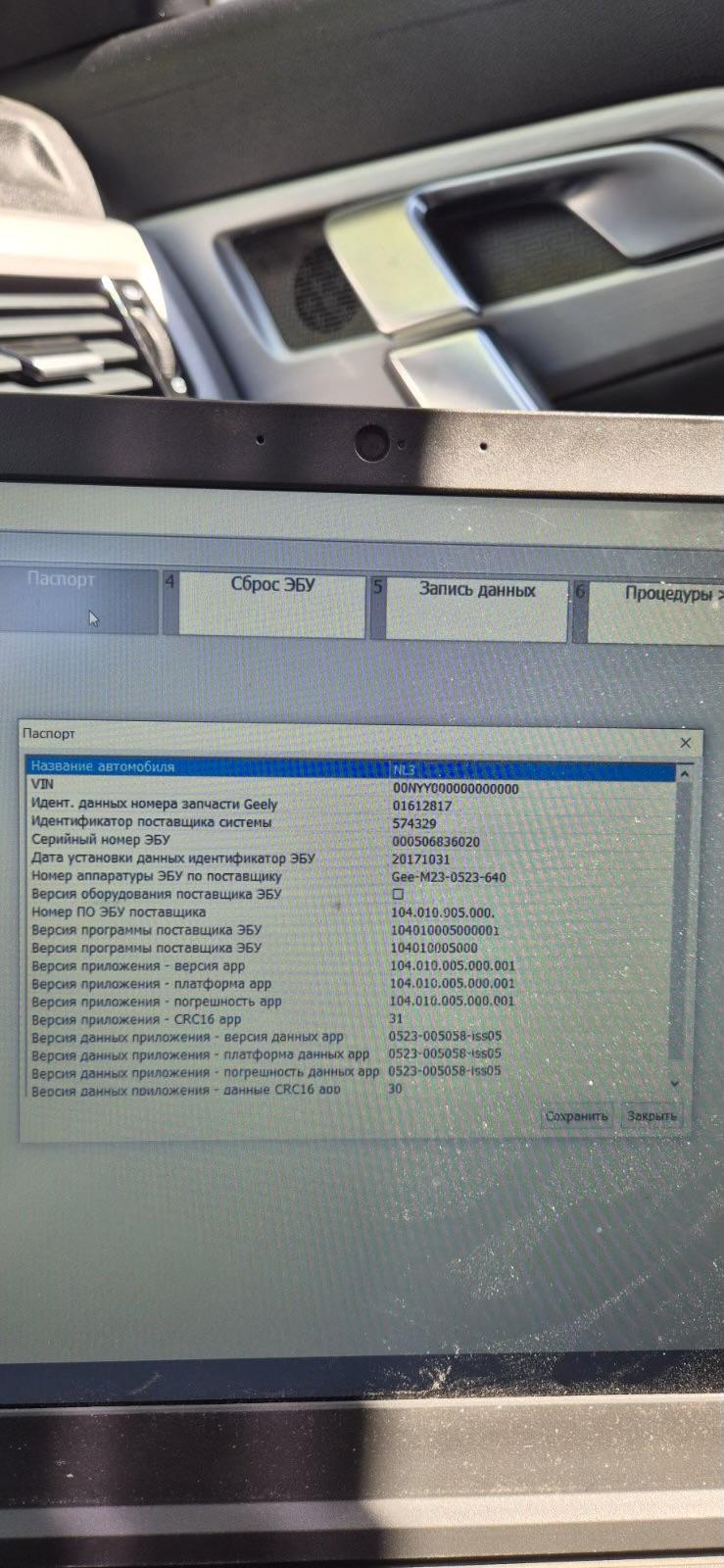

bioporox 41 Опубликовано 11 мая Поделиться Опубликовано 11 мая Всем привет, кто в теме про geely atlas 2.4 2017 2.4 пробег 100т+ проблема с акпп ошибки u160E-30 , P0604-56 -Это обновление нужно, или уже механика акпп вышла за диапазон? Ссылка на комментарий Поделиться на другие сайты Поделиться
den5 392 Опубликовано 11 мая Поделиться Опубликовано 11 мая Это память у блока закончилась... надо чинить... В лс. Починим Ссылка на комментарий Поделиться на другие сайты Поделиться
Tangepixel 8 Опубликовано 11 мая Поделиться Опубликовано 11 мая 2 часа назад, bioporox сказал: Всем привет, кто в теме про geely atlas 2.4 2017 2.4 пробег 100т+ проблема с акпп ошибки u160E-30 , P0604-56 -Это обновление нужно, или уже механика акпп вышла за диапазон? Смотри ,в любом случае ремонт tcu ,но владельца надо предупредить,что возможно по6адобится замена клапанов в коробке ,что бы потом не говорили ,что мы думали ремонт блока решит проблему Если вовремя обратились ,то может повезет только ремонтом блока bioporox 1 Ссылка на комментарий Поделиться на другие сайты Поделиться
