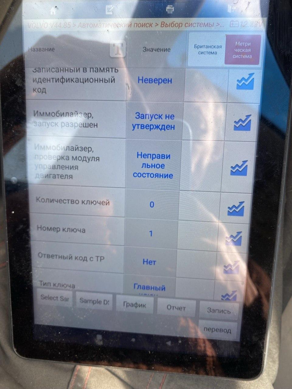

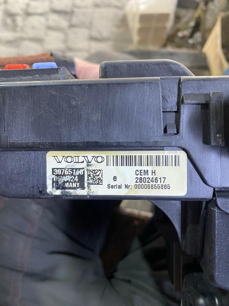

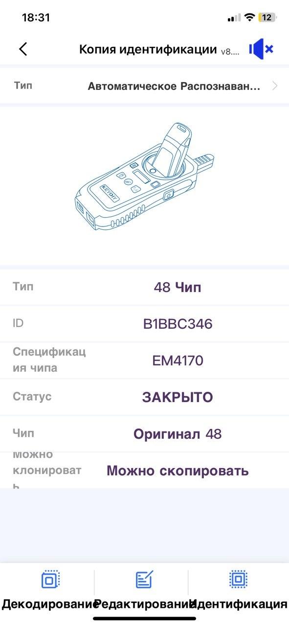

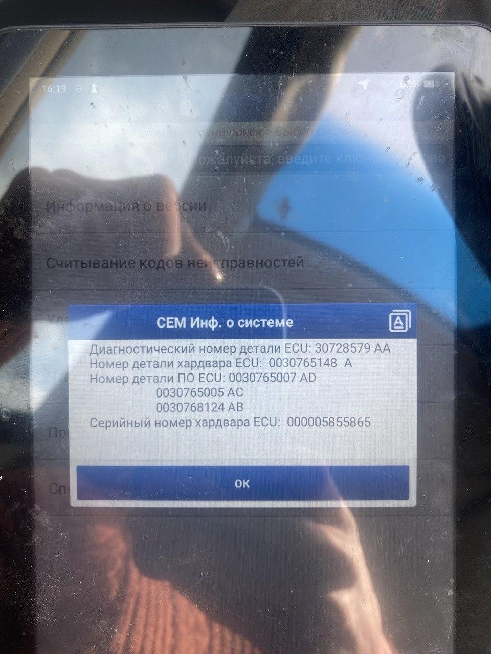

Всем привет. Притащили вольво, не занимаюсь ими, но все же, после просадки аккума ошибки что в названии темы. Не видит ключ. Количество ключей пишет 0. Радиоканал работает. Чип читается. Вычитал епромку 93lc86c, есть ли в ней ключи? или надо читать m32c. Вообщем пните в нужном направлении либо кто может все сделать на коммерческой основе. спасибо
