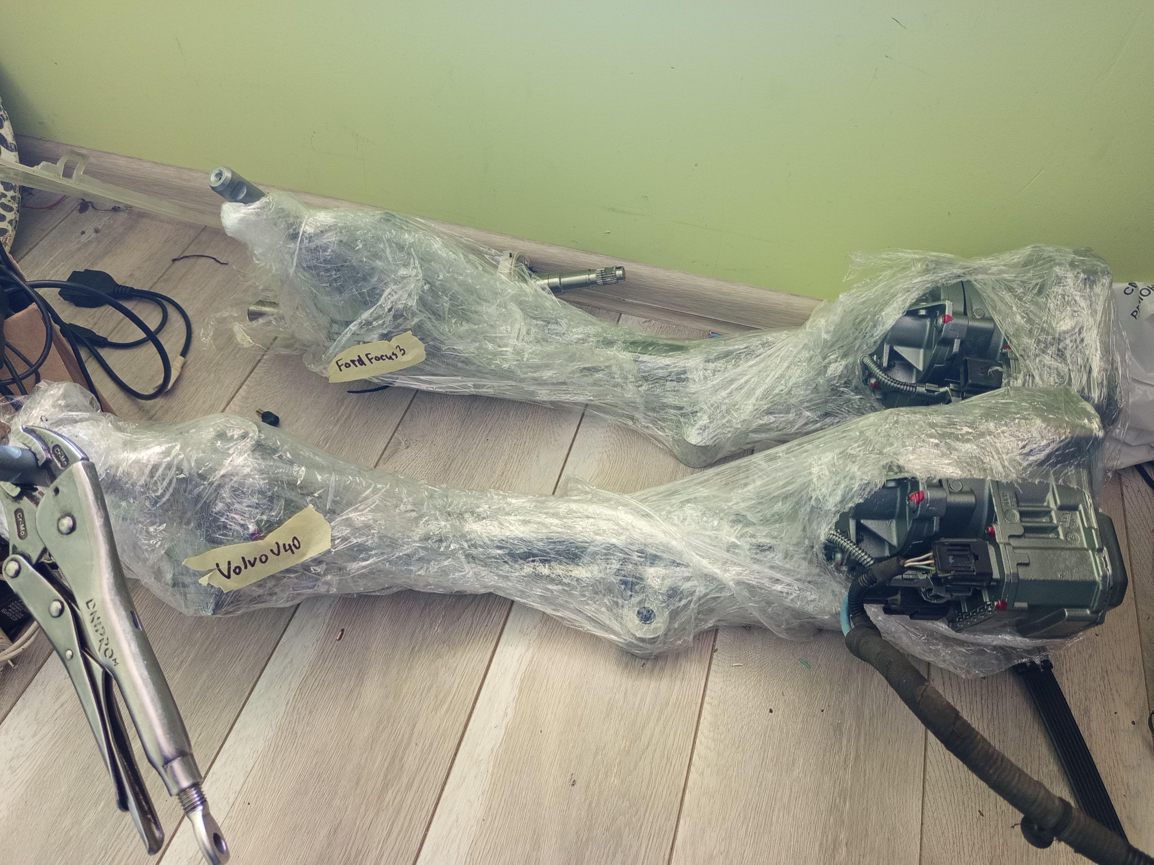

grecki 36 Опубликовано 6 апреля Поделиться Опубликовано 6 апреля Доброго дня. Есть рулевая рейка подключена на столе 2013. На диагностику выходит . Нужно запустить двигатель рейки подачей пакетов кан хакером. Если есть наработки буду признателен. Спасибо Ссылка на комментарий Поделиться на другие сайты Поделиться
Dmitriy79 423 Опубликовано 6 апреля Поделиться Опубликовано 6 апреля Пробует так Ремонт рулевой рейки.7z grecki 1 Ссылка на комментарий Поделиться на другие сайты Поделиться
grecki 36 Опубликовано 7 апреля Автор Поделиться Опубликовано 7 апреля 11 часов назад, Dmitriy79 сказал: Пробует так Ремонт рулевой рейки.7z трейсы записаны с вольво? (хочу их подписать чтобы не потерялись) пробую запустить но пока не получается Ссылка на комментарий Поделиться на другие сайты Поделиться
Dmitriy79 423 Опубликовано 7 апреля Поделиться Опубликовано 7 апреля 2 минуты назад, grecki сказал: трейсы записаны с вольво? (хочу их подписать чтобы не потерялись) пробую запустить но пока не получается Не это фордовское , grecki 1 Ссылка на комментарий Поделиться на другие сайты Поделиться
grecki 36 Опубликовано 7 апреля Автор Поделиться Опубликовано 7 апреля 30 минут назад, Dmitriy79 сказал: Не это фордовское , спасибо так как имеется такая же рейка и форд в работе но там сначала вылечить надо ошибку u300. если есть трейсы и от других авто скинь в лс. Ссылка на комментарий Поделиться на другие сайты Поделиться
grecki 36 Опубликовано 25 апреля Автор Поделиться Опубликовано 25 апреля форд запустил. вольво нет. кто может помоч? Ссылка на комментарий Поделиться на другие сайты Поделиться
