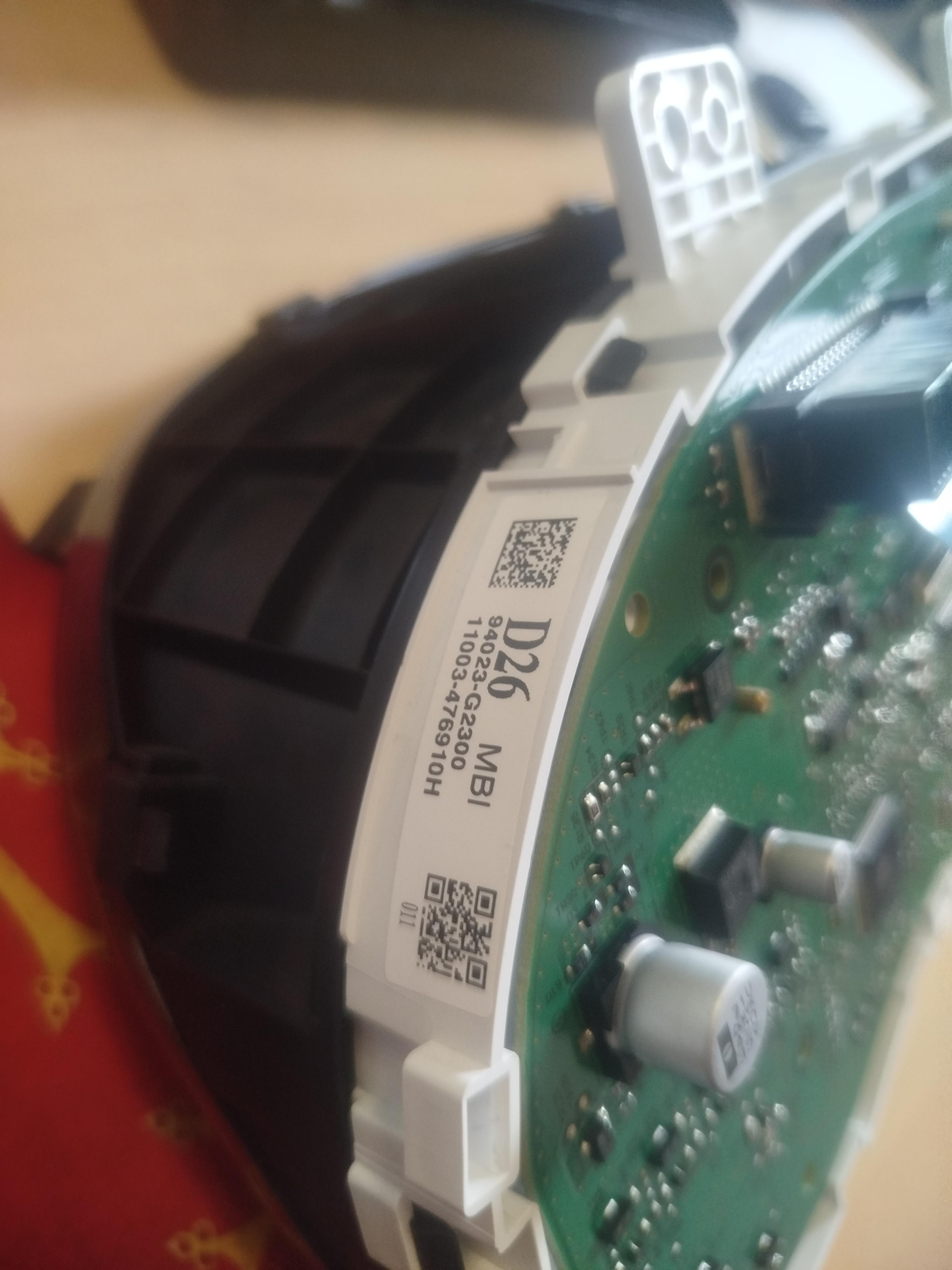

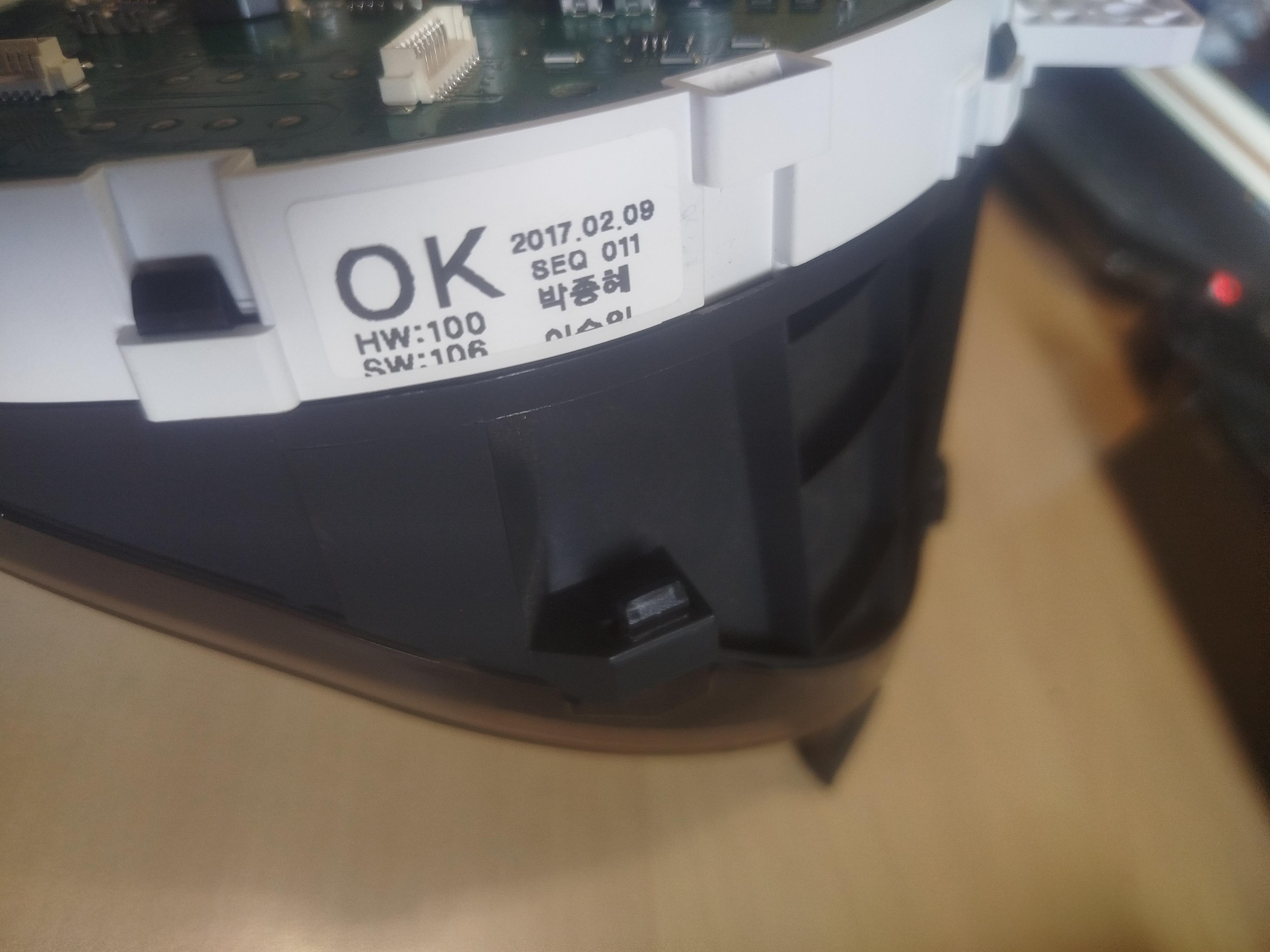

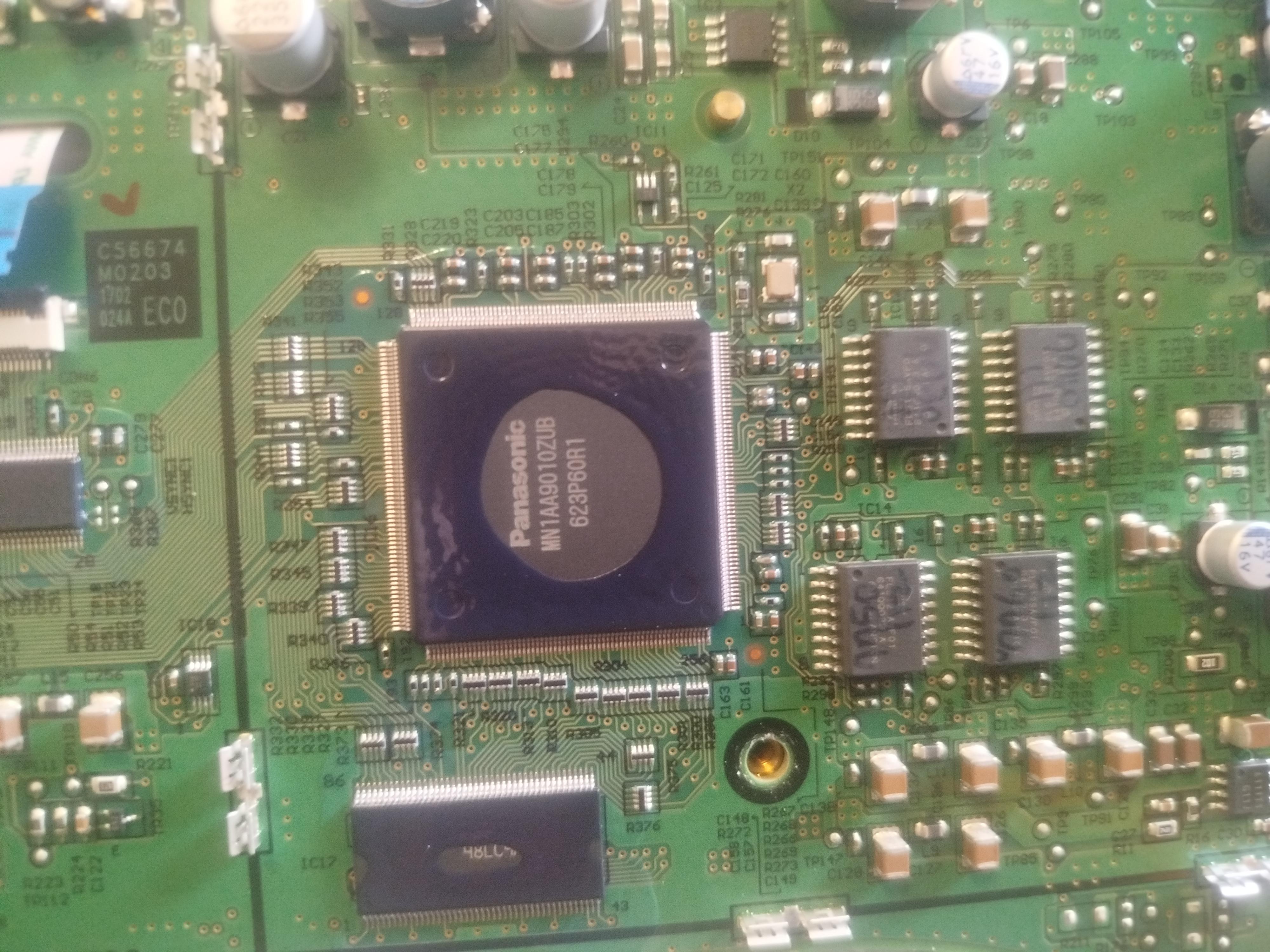

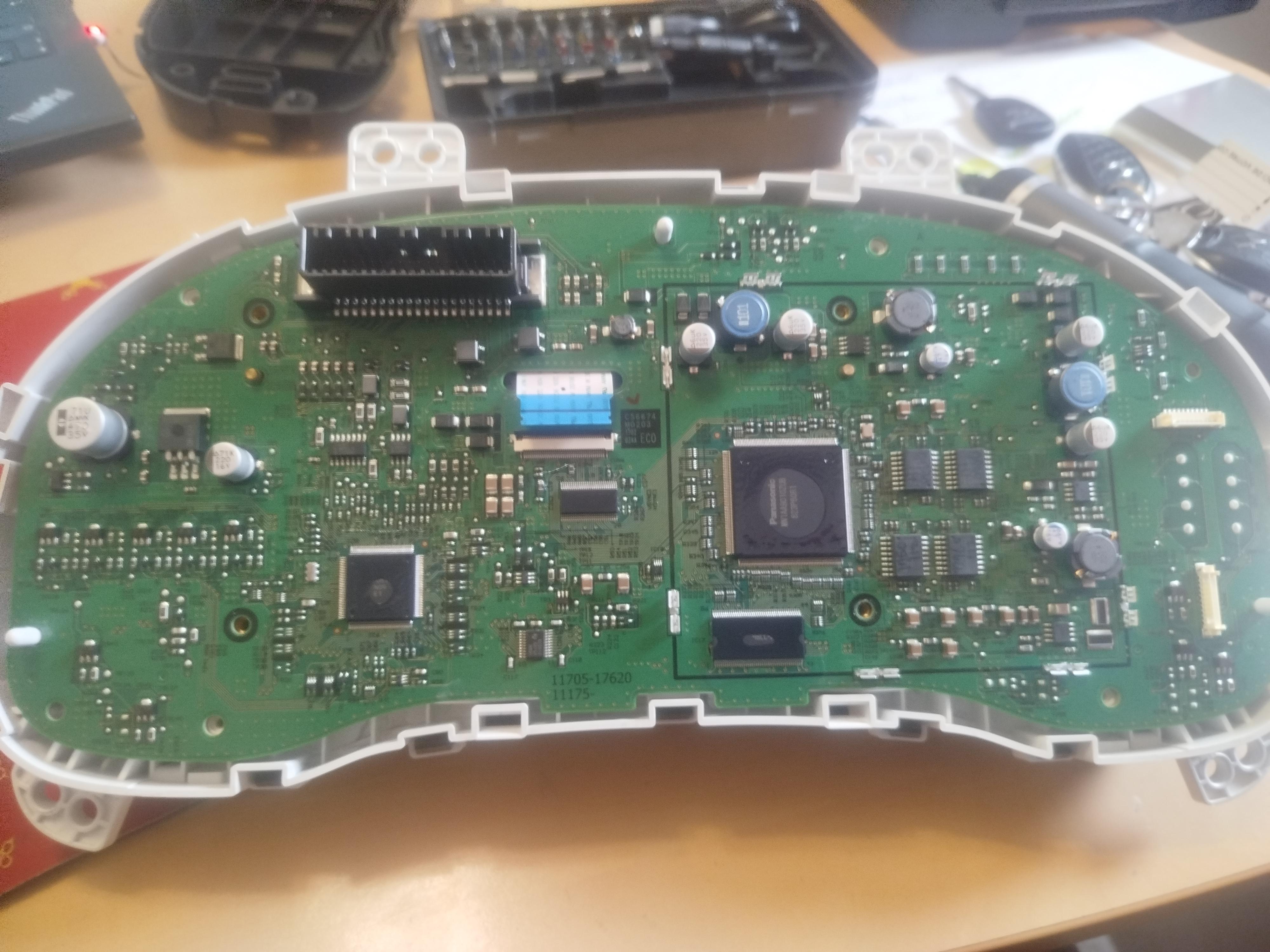

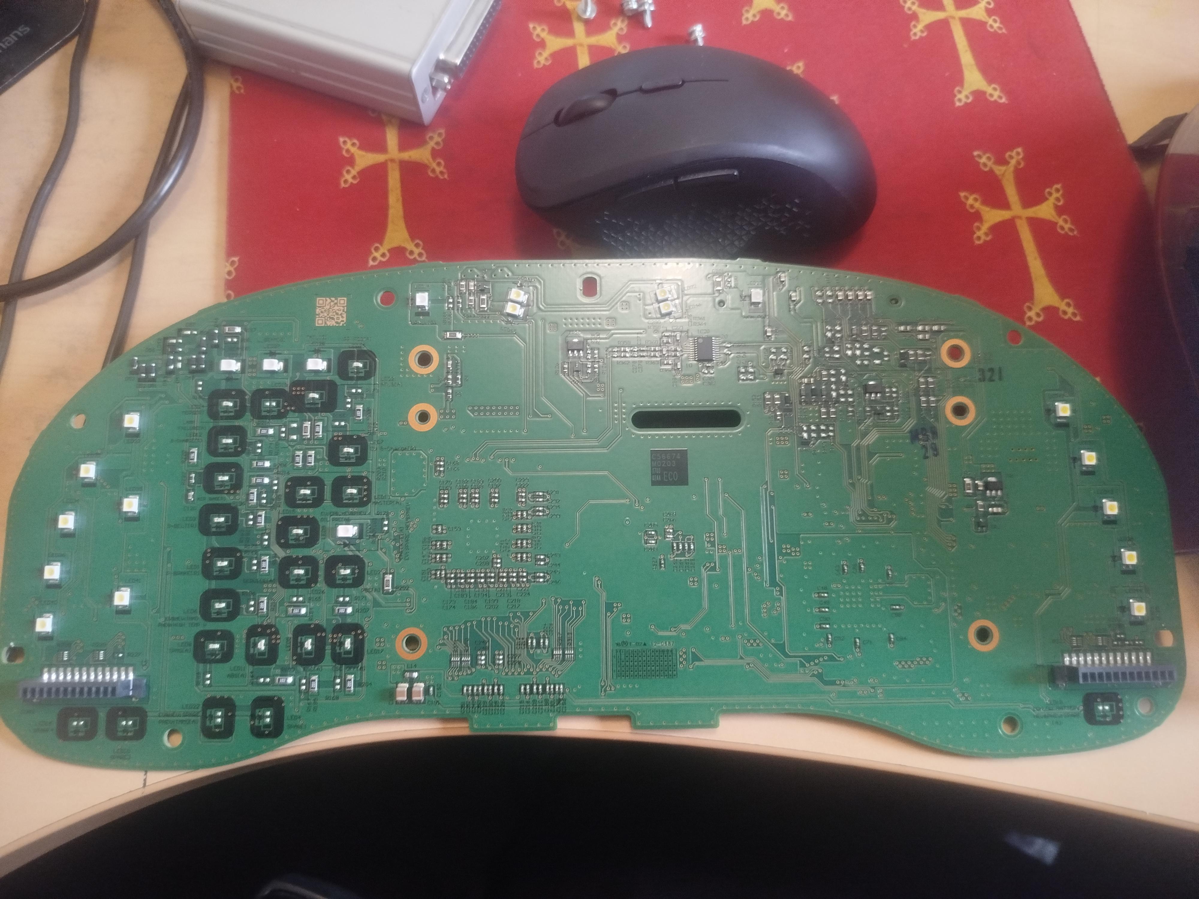

Всем привет, нужна помощь по понесли и подключению
понель D26
94023-G2300
Тут стоит mb91f061
Есть ли у кого-то правильное подключения

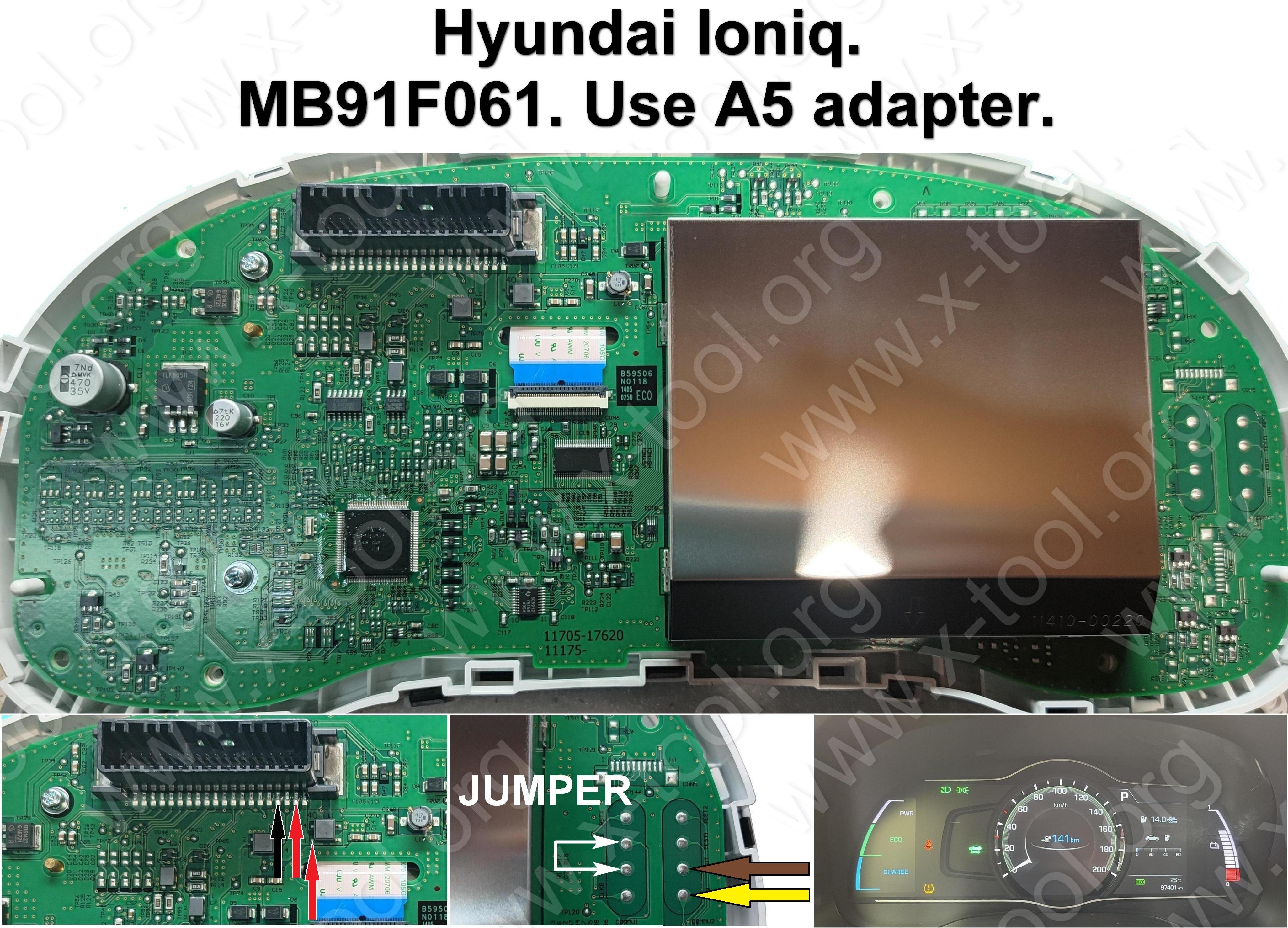

Нашел правильное подключения выложу картинку может кому-то будет полезно
podkluchenie  na x tool
41 минуту назад, boxer сказал:
Тут стоит mb91f061
а чем оно Вам не правильное - Х-Тул как раз его так читает без проблем, а так тупой вопрос и тупой ответ, к каждому прогеру своё решение и подключение
