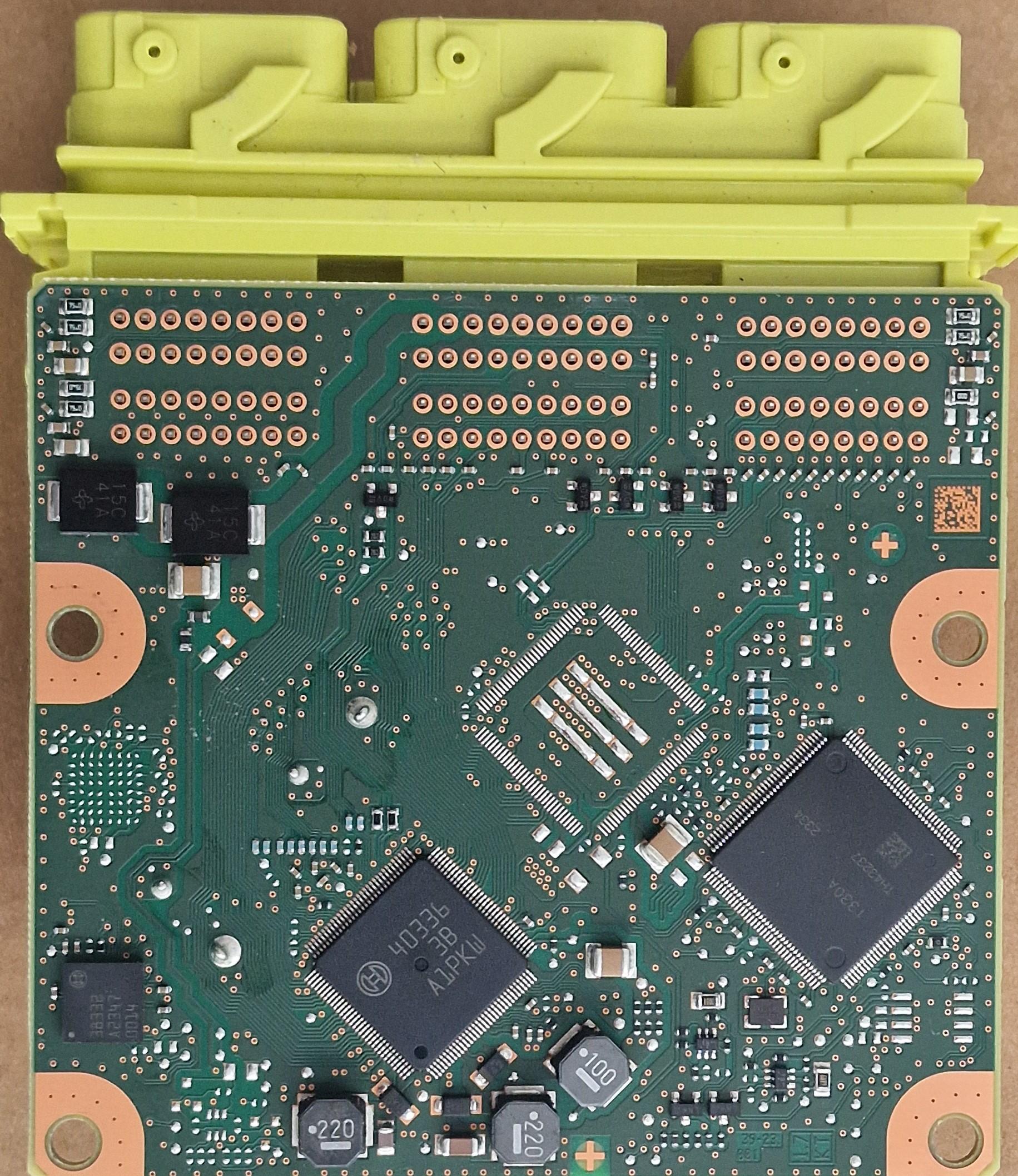

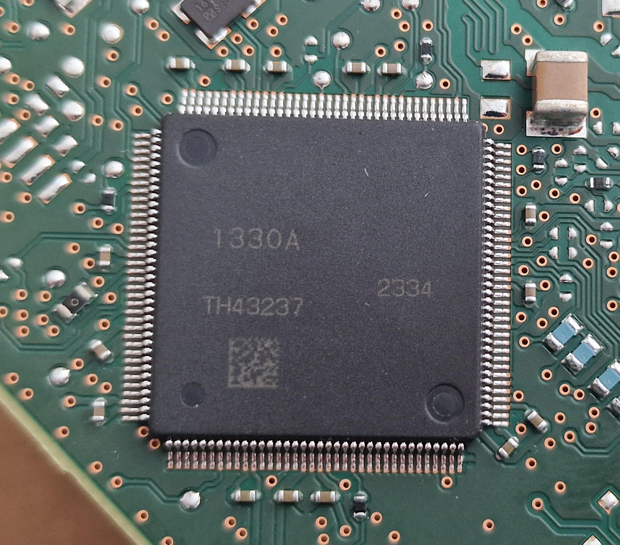

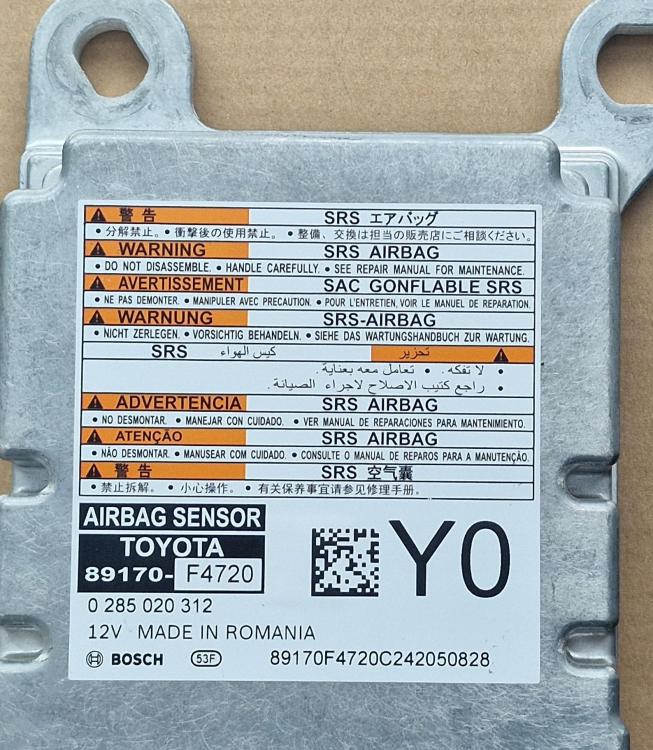

autokey.com.ua 81 Опубликовано 4 февраля Поделиться Опубликовано 4 февраля Передали блок TOYOTA 89170-F4720. внутри R7F71330A. Вроде как в таких блоках тойоты достаточно было диагностикой пошаманить , или я от жизни отстал и уже нужно в проц лазить ? Ссылка на комментарий Поделиться на другие сайты Поделиться
SuPerMen42 0 Опубликовано 4 февраля Поделиться Опубликовано 4 февраля конечно проц, диагнозой не сделатся Ссылка на комментарий Поделиться на другие сайты Поделиться

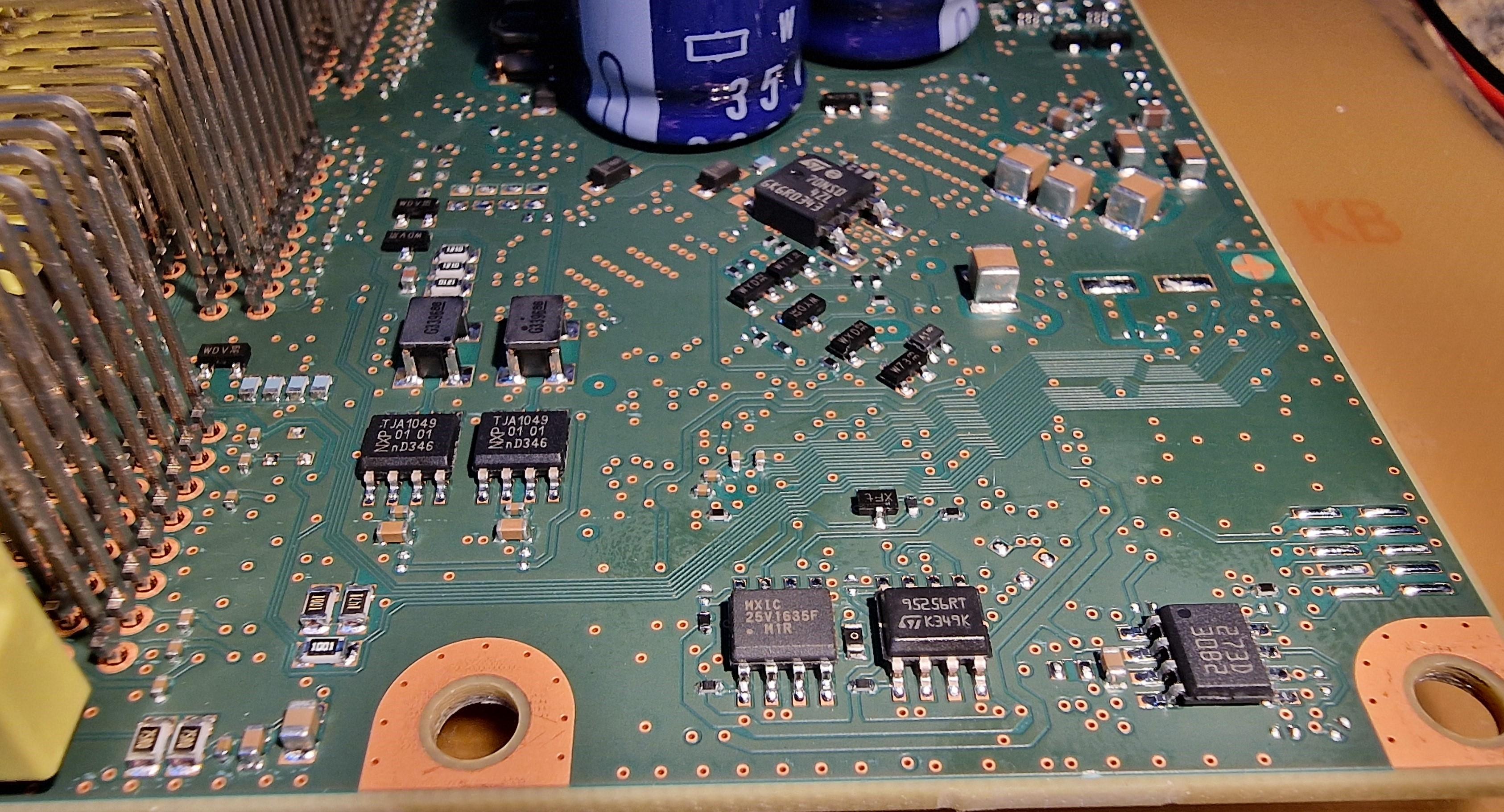

Bulba 174 Опубликовано 4 февраля Поделиться Опубликовано 4 февраля 95256 Ссылка на комментарий Поделиться на другие сайты Поделиться
SuPerMen42 0 Опубликовано 4 февраля Поделиться Опубликовано 4 февраля одного еепрома не хватит Ссылка на комментарий Поделиться на другие сайты Поделиться
autokey.com.ua 81 Опубликовано 4 февраля Автор Поделиться Опубликовано 4 февраля 95256 там есть ок. чуть позже прочитаю проц и еепромку . выложу дампы. глянете... UPD... Оказалось, что AST этот блок делает по кану , и говорят, что краш там действительно в 95256 но раз в руки попался , то дампы всё же вычитаю. Ссылка на комментарий Поделиться на другие сайты Поделиться
autokey.com.ua 81 Опубликовано 4 февраля Автор Поделиться Опубликовано 4 февраля дампы в датафлеш краша не увидел. Data_Flash_64kb.bin external_95256.bin Ссылка на комментарий Поделиться на другие сайты Поделиться
shnaider001 56 Опубликовано 4 февраля Поделиться Опубликовано 4 февраля otvetil v lichku Ссылка на комментарий Поделиться на другие сайты Поделиться
autokey.com.ua 81 Опубликовано 4 февраля Автор Поделиться Опубликовано 4 февраля короче тему закрываем . в проце краша нет . блок делается по кану . так что и обсуждать нечего... Bulba 1 Ссылка на комментарий Поделиться на другие сайты Поделиться
