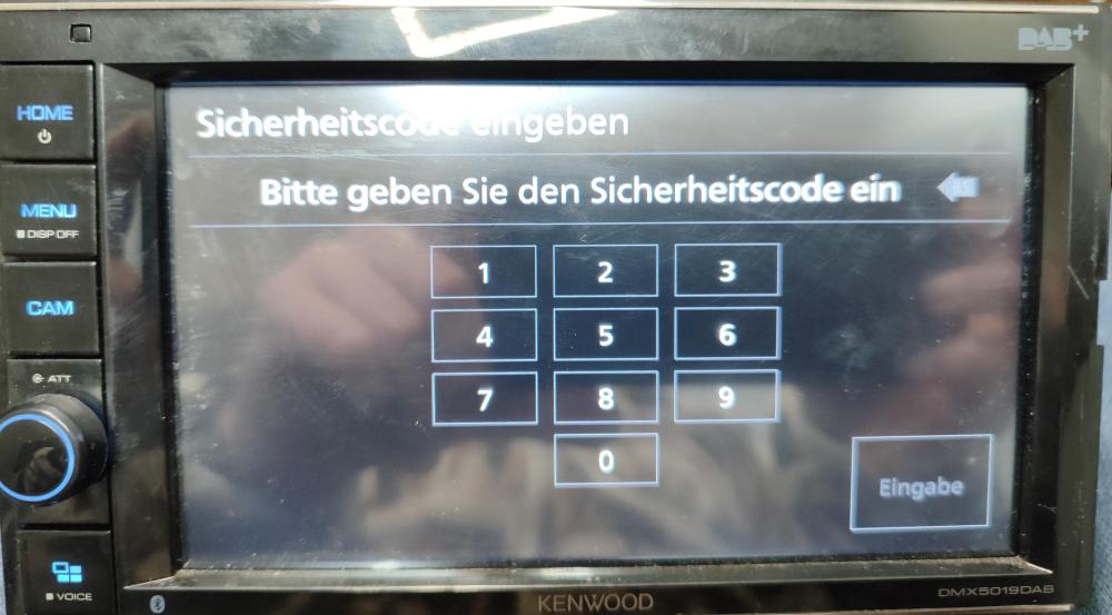

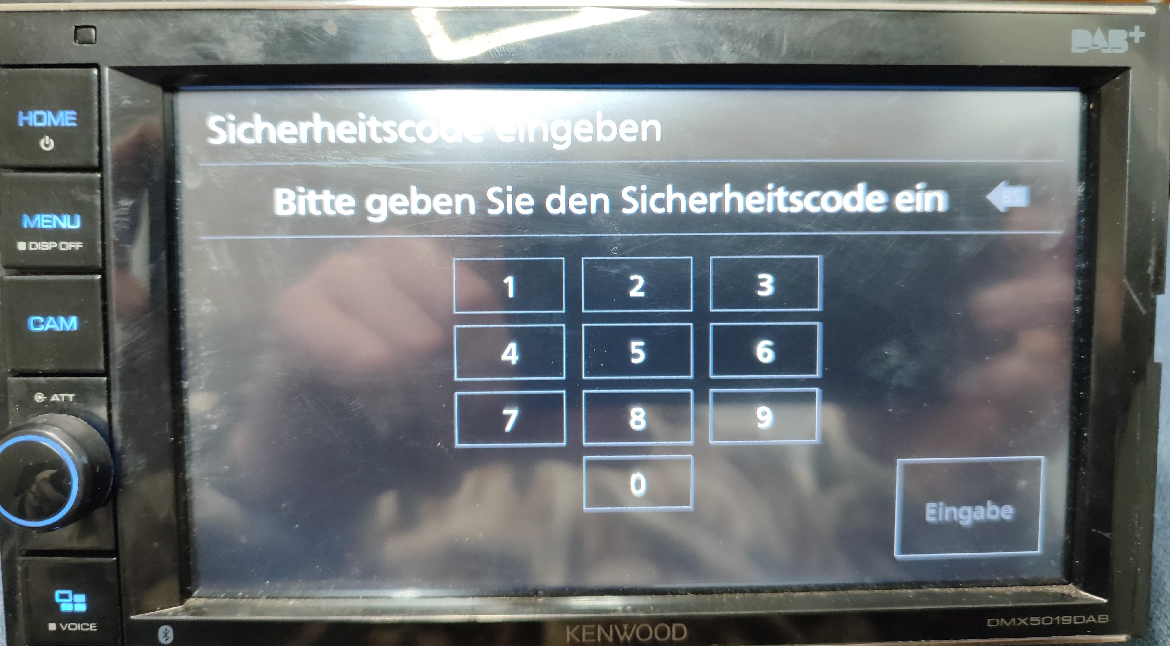

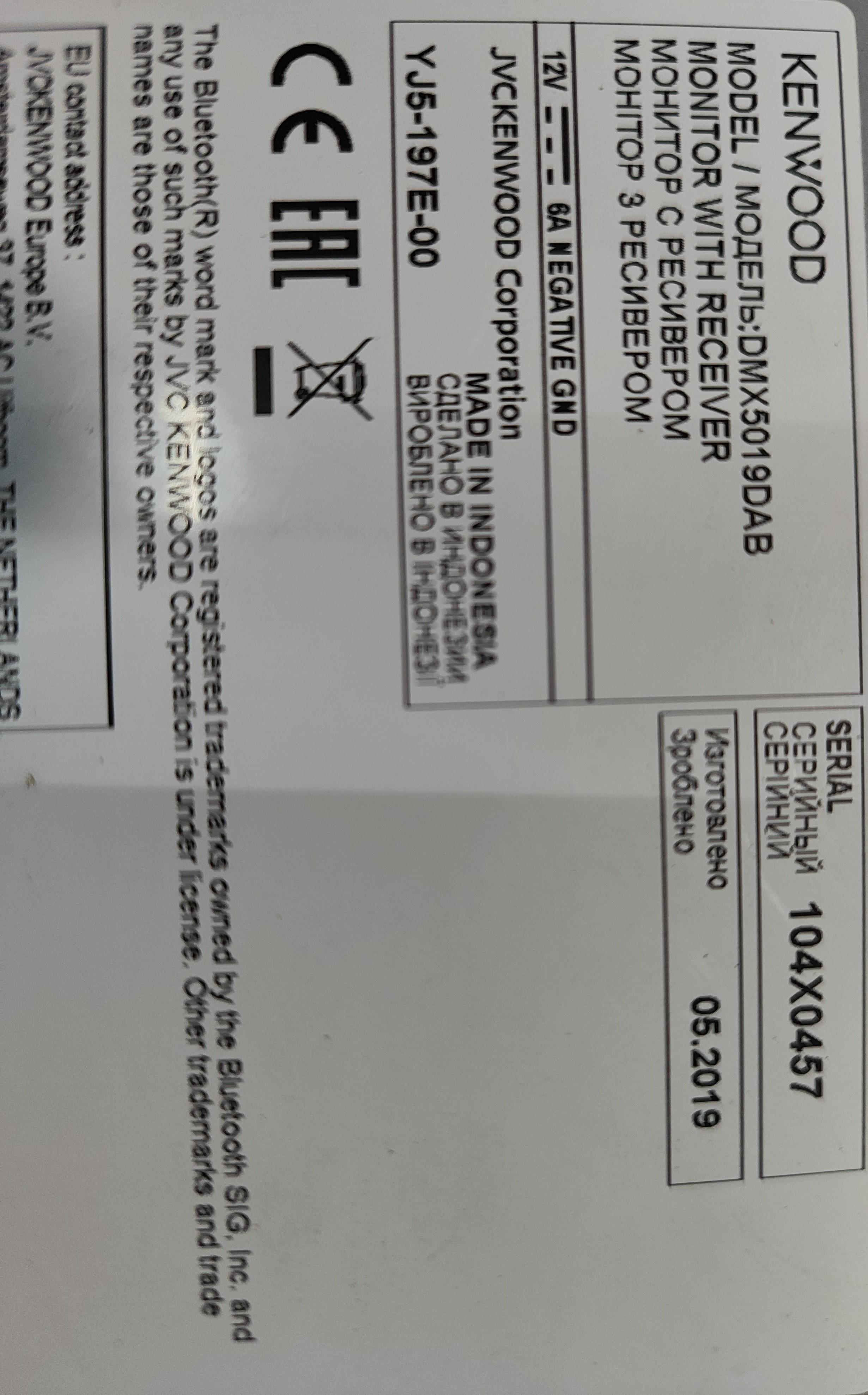

Razorua 15 Опубликовано 2 февраля Поделиться Опубликовано 2 февраля Доброго дня, може хтось допомогти з кодом на цей кенвуд? В нижньому лівому куті ,да і в правому і верхньому зажимав,нічого н видає. Розбирав,еепром ніде не знайшов. З пультом не пробував,рідного нема, Ссылка на комментарий Поделиться на другие сайты Поделиться
REZON 1052 Опубликовано 2 февраля Поделиться Опубликовано 2 февраля Привіт, по серійнику Кенвуди не декодуються Ссылка на комментарий Поделиться на другие сайты Поделиться
viytik 110 Опубликовано 2 февраля Поделиться Опубликовано 2 февраля Код ніби в nand.0000 і 1234 пробували? Ссылка на комментарий Поделиться на другие сайты Поделиться
Razorua 15 Опубликовано 2 февраля Автор Поделиться Опубликовано 2 февраля 35 минут назад, viytik сказал: Код ніби в nand.0000 і 1234 пробували? пробував. 1 час назад, REZON сказал: Привіт, по серійнику Кенвуди не декодуються Я знаю, на других моделях затискають в лівом нижньом куті,або зліва по черзі зверху знизу...І вискакує вікно з секуріті кодом і серійником.Але з цією таке не робе. Ссылка на комментарий Поделиться на другие сайты Поделиться
best7320 36 Опубликовано 2 февраля Поделиться Опубликовано 2 февраля Доброго дня, дану мадель не робив, і давненько приходилось розблоковувати ці апарати, там не просто потрібно зажимати. спробуй так, але потрібно робити дуже швидко повинен встигнути за 2 сек (1+1+4+4+4+1) KENWOOD CODE.rar Benadas и Razorua 2 Ссылка на комментарий Поделиться на другие сайты Поделиться
Razorua 15 Опубликовано 2 февраля Автор Поделиться Опубликовано 2 февраля 12 минут назад, best7320 сказал: Доброго дня, дану мадель не робив, і давненько приходилось розблоковувати ці апарати, там не просто потрібно зажимати. спробуй так, але потрібно робити дуже швидко Дякую, але теж не робе( здається це для других моделей Ссылка на комментарий Поделиться на другие сайты Поделиться
Razorua 15 Опубликовано 3 февраля Автор Поделиться Опубликовано 3 февраля update: Дістав пульт RC-DV330 , після комбінаціі 552222777 попав в меню магнітоли, а вже потім в production mode. goga2000ru и Benadas 2 Ссылка на комментарий Поделиться на другие сайты Поделиться
