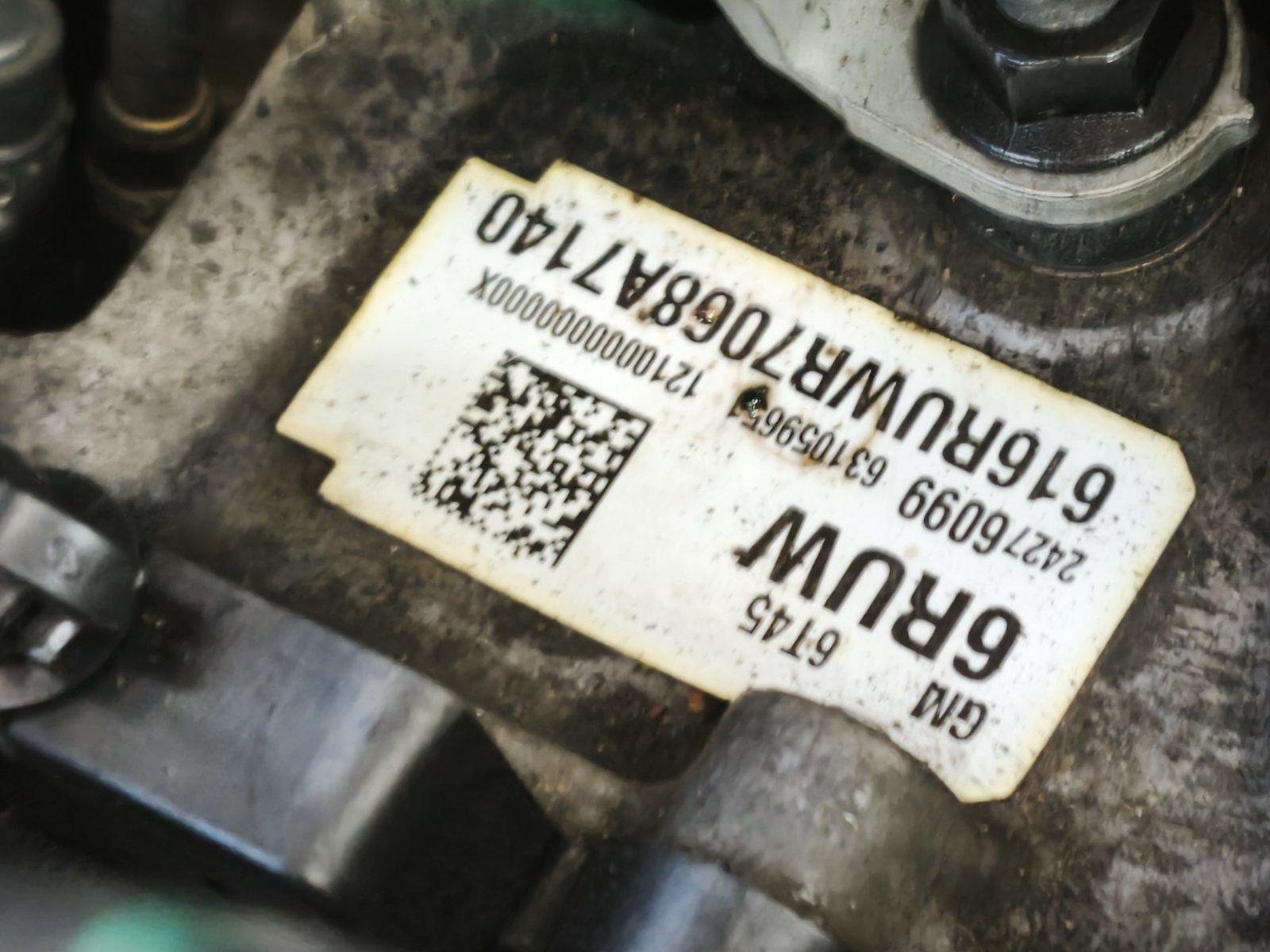

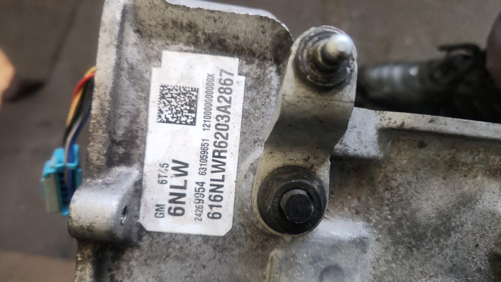

На авто установлена акпп 6T45.
Понадобилась замена акпп по причине износа бублика.
Поменяли коробку, только она была не много с другими буквами.
На новой акпп буквы 6RUW.
На старой акпп были буквы 6NLW.
Суть проблемы в чем, на новой акпп не работает типтроник.
После переливки flash из старой в новую акпп, типтроник заработал, только вот Спидометр начал врать на много.
Едешь 80кмч - показывает 107кмч.
Пробовали заливать через kft200 и mdflasher, разницы никакой.
Переливали и флеш и епром, никакого результата.
После некоторых раскопок удалось выяснить, что новая акпп от daewoo trax, по вину узнали, который в прошивке сидит.
Может кто-то сталкивался или знает решение?
