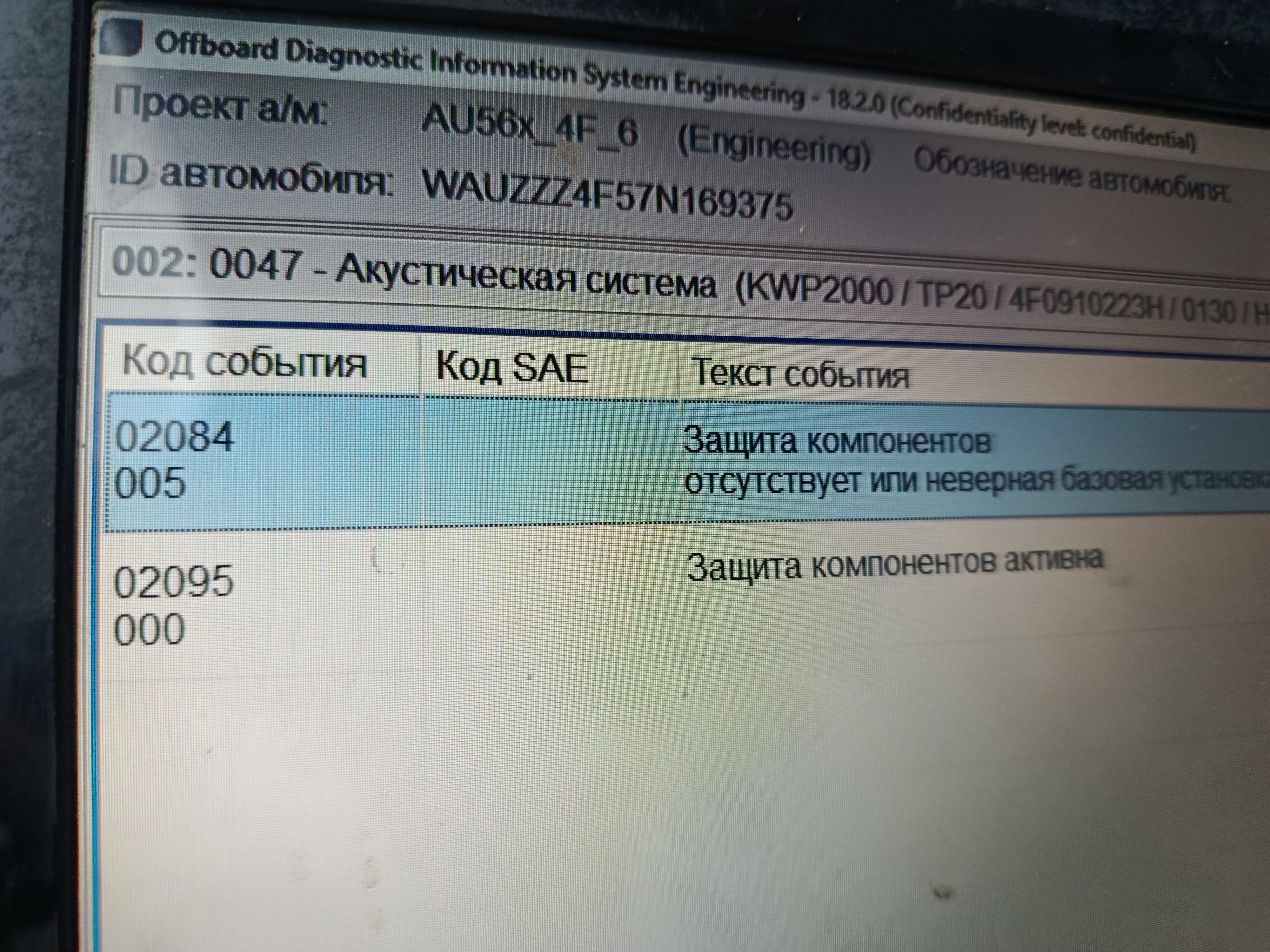

igoran1982 13 Опубликовано 6 часов назад Поделиться Опубликовано 6 часов назад Добрый день всем. Машина Audi a6 2007 год перестали работать динамики с правой стороны. При тесте через диагностику всё они работают. В 47 блоке весят 2 ошибки. Что делать не поймут снять защиту не могу нужен код доступа может кто сталкивался с такой проблемой может знает код входа Ссылка на комментарий Поделиться на другие сайты Поделиться
XxxxxxW 80 Опубликовано 2 часа назад Поделиться Опубликовано 2 часа назад 3 часа назад, igoran1982 сказал: Добрый день всем. Машина Audi a6 2007 год перестали работать динамики с правой стороны. При тесте через диагностику всё они работают. В 47 блоке весят 2 ошибки. Что делать не поймут снять защиту не могу нужен код доступа может кто сталкивался с такой проблемой может знает код входа Нужно снять защиту компонентов онлайном. Для этого нужен одис сервис 24 или 25, нужен человек с онлайном. Это не бесплатно. Ссылка на комментарий Поделиться на другие сайты Поделиться
Litvinas 262 Опубликовано 1 час назад Поделиться Опубликовано 1 час назад 4 hours ago, igoran1982 said: Что делать не поймут снять защиту не могу Odis online, AVDI abritus, PolDiag, Дилер, но к дилеру луче поехать с Virgin Ссылка на комментарий Поделиться на другие сайты Поделиться
igoran1982 13 Опубликовано 16 минут назад Автор Поделиться Опубликовано 16 минут назад 2 часа назад, XxxxxxW сказал: Нужно снять защиту компонентов онлайном. Для этого нужен одис сервис 24 или 25, нужен человек с онлайном. Это не бесплатно. Цена вопроса одис есть Ссылка на комментарий Поделиться на другие сайты Поделиться
