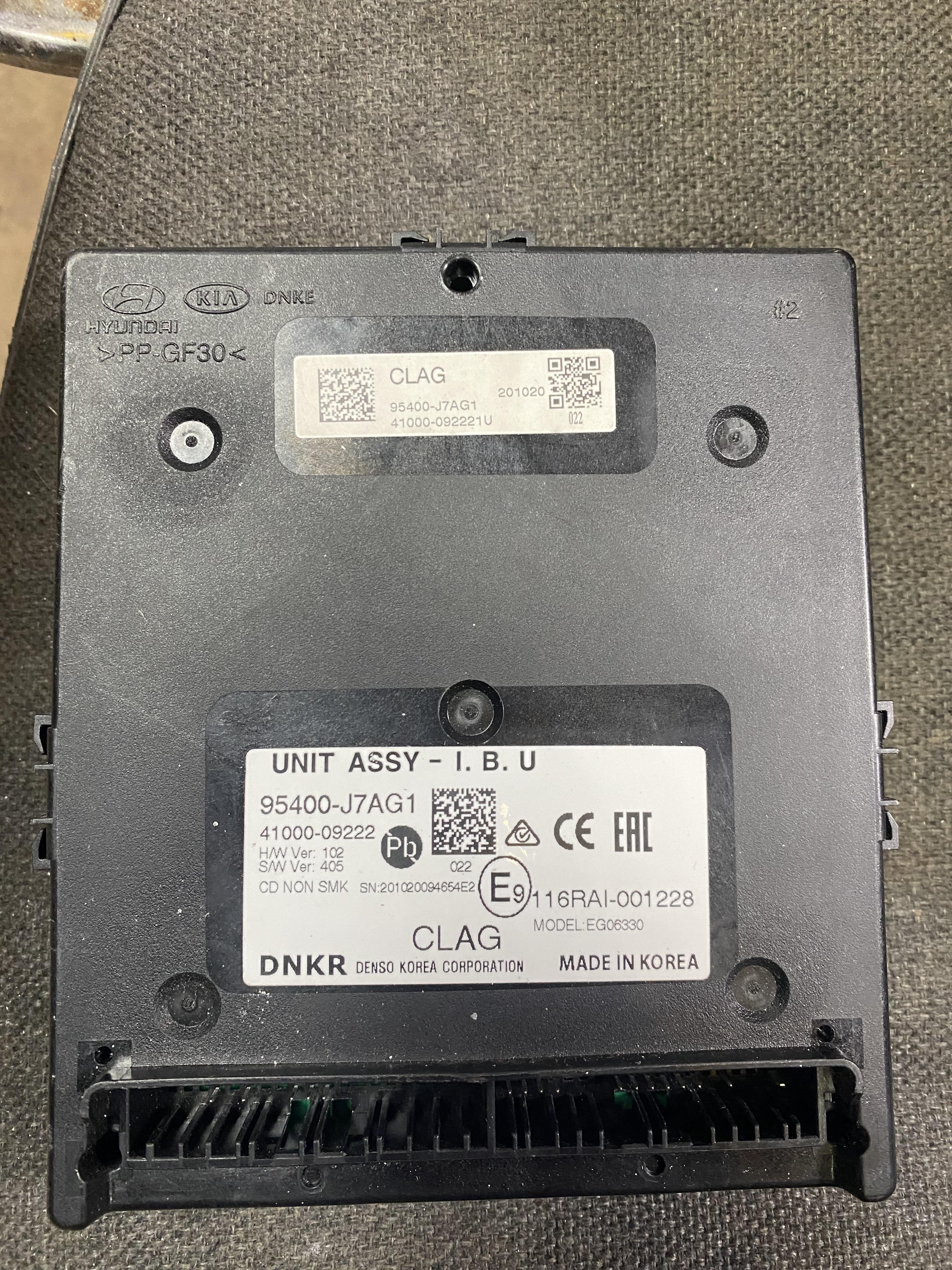

всем привет. Авто kia ceed 2020 1.4 t gdi cpegd2.20.3   сгорел блок BCM.  вычитать проц не удалось.
 Возможно ли привязать к авто Б-У блок с таким же номером. ?
возможен ли процесс нейтрализации донорского блока на чужом для него Автомобиле?
возможно ли узнать из файла дампа процессора вин код чтобы узнать пин код для нейтрализации?
возможно ли Иммо офф  в случае если привязка не возможна. ...?
По моему там в BCM закрытый проц, поэтому как Вы собрались его читать, даже если BCM не сгорел не понятно. Хотя ни фото, ни маркировки нет. Про нейтрализацию это что то из 2000-х.
Проц там rh850 R7F7010293.  Закрытый или нет . Неизвестно.
про нейтрализацию - в kds есть такая кнопка в специальных функциях bcm. Но требует 6 ти значный пин код. От машины не подходит. Сразу блокирует машину на 1 час с ошибкой в иммо p1686
