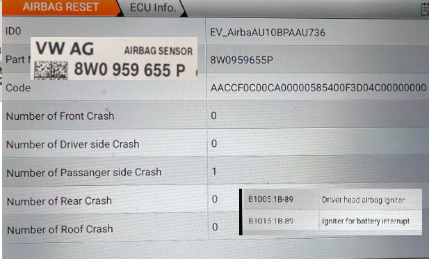

Kacz 18 Опубликовано 11 ноября Поделиться Опубликовано 11 ноября Привіт хтось хто може поправити еепром 95128? є «Crash Event Passenger side», після ДТП було замінено подушки безпеки і не вдається видалити Дякую. st95128_passanger_side_crash.bin Ссылка на комментарий Поделиться на другие сайты Поделиться

Решение best7320 31 Опубликовано 12 ноября Решение Поделиться Опубликовано 12 ноября Чтобы увидеть решение, войдите или зарегистрируйтесь! Benadas и Kacz 1 1 Ссылка на комментарий Поделиться на другие сайты Поделиться
Kacz 18 Опубликовано 13 ноября Автор Поделиться Опубликовано 13 ноября В 11/12/2025 в 8:09 AM, best7320 сказав: Привіт, почистив, спробуй. st95128_passanger_side_no crash.bin 16 \u043a\u0411 · 3 скачування привіт усе ок! дякуюю @vadik.exb i @best7320 vadik.exb 1 Ссылка на комментарий Поделиться на другие сайты Поделиться
