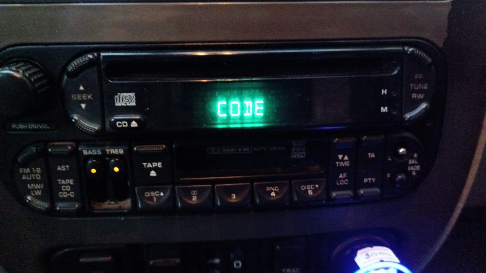

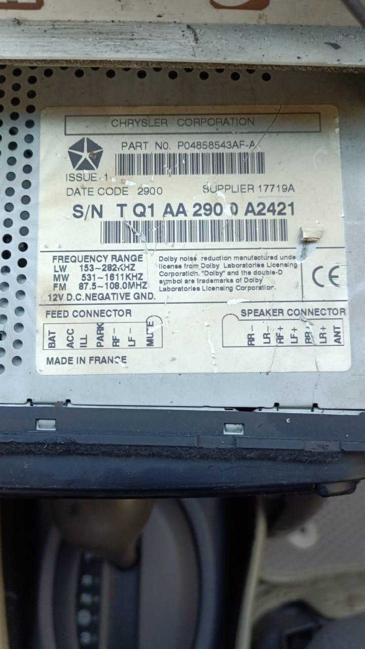

Alex-B 64 Опубликовано 16 октября Поделиться Опубликовано 16 октября Калькулятор по борту его считал с кодом 4253. но код не подошел, хотя под крышкой, кто-то написал именно этот код. Считал память 24С01 две штуки IC601=CH2 и IC512=CH. дампы выкладываю, может быть прошивка слетела, следов, что кто-то перекодировал нет. CH2.BIN CH.BIN Ссылка на комментарий Поделиться на другие сайты Поделиться
igorbel 34 Опубликовано 16 октября Поделиться Опубликовано 16 октября 5554 Alex-B 1 Ссылка на комментарий Поделиться на другие сайты Поделиться
Alex-B 64 Опубликовано 16 октября Автор Поделиться Опубликовано 16 октября 10 минут назад, igorbel сказал: 5554 Скручу и попробую 1 час назад, igorbel сказал: 5554 Спасибо, подошел!!! Ссылка на комментарий Поделиться на другие сайты Поделиться
