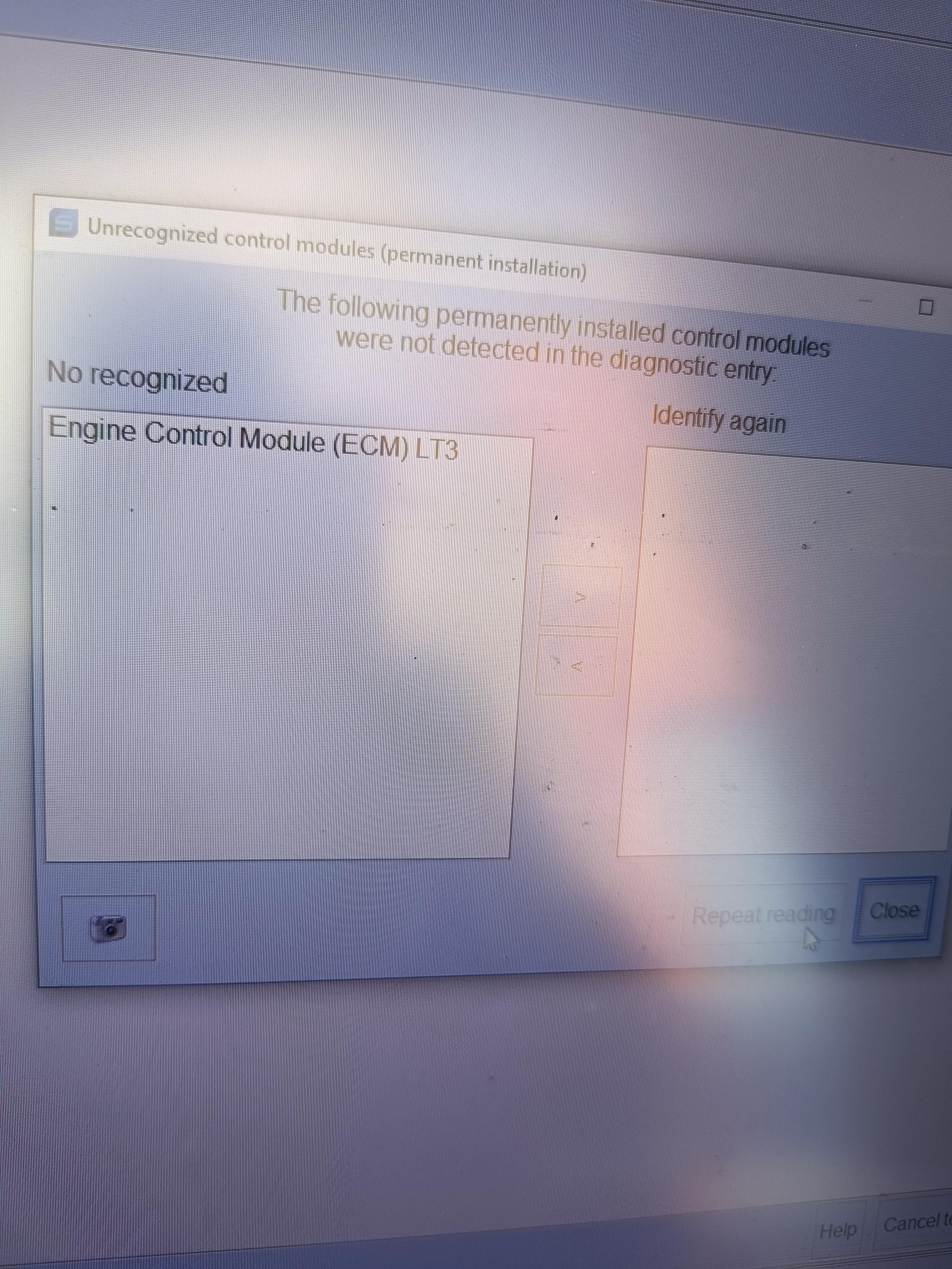

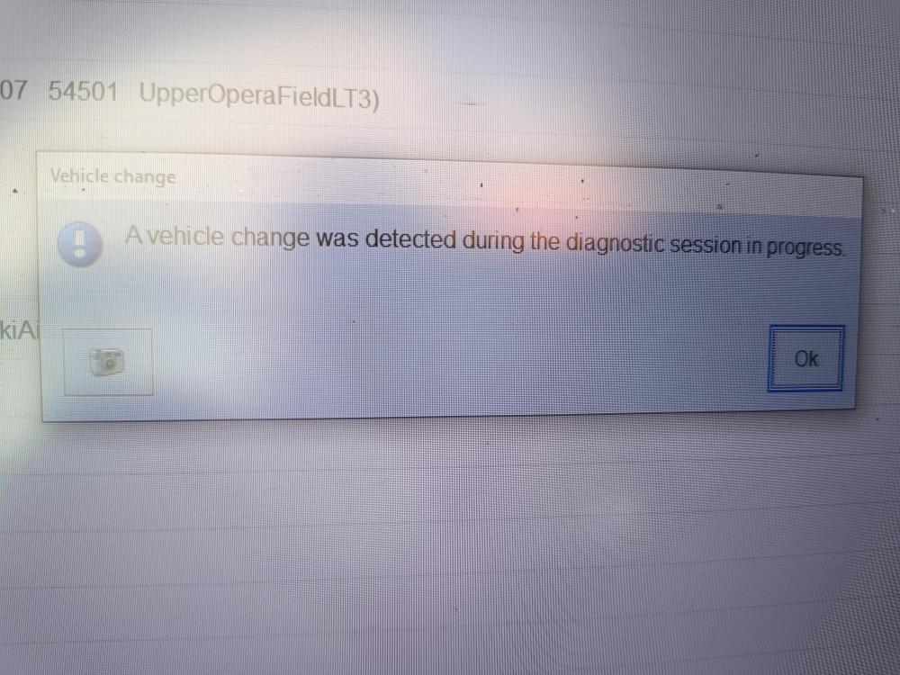

paradoxUA 26 Опубликовано 6 августа Поделиться Опубликовано 6 августа всем привет VW LT35 2008 BJK EDC16CP34 нет связи с эбу Васей, Кан Про, Одисом Остальные блоки видно и отвечают При этом подключил КЕСС по розетке, хлтя ругнулся, что эбу не опознан, но по итогу отдал иденты и слил флеш Помотрел топологию от розетки идем на замок, оттуда на разветвитель и потом на эбу не могу понять в какую сторону копать, может ли замок не пускать на блок чтение, думаю нет, Кесс достучался, что с остальными.... Попробую снять блок, прочитаю ПЦМ, сравню со стоком, но может кто с таким сталкивался, вопрос больше к эбу или к шине данных? Вот только кесс вычитал 12 минут, еслиб шины была мертвая думаю он бы дал ошибку чтения..... при чтении выбирал кан, Есть ли там К линия - по схемам 4 провода на розетке, 1,16 и кан .6-14 по сути +, кан и 4й пока не нырял, что за провод, возможно К линия... но она обычно на7, на первом сишнал зажигания как я помню, 15 клема Когда сканирую авто Одис, вылетает табличка - в процессе сканирования Авто было измененно...... первый раз такое встречаю. забыл написать главное, авто ездит, все работает, чек не горит.... Ссылка на комментарий Поделиться на другие сайты Поделиться

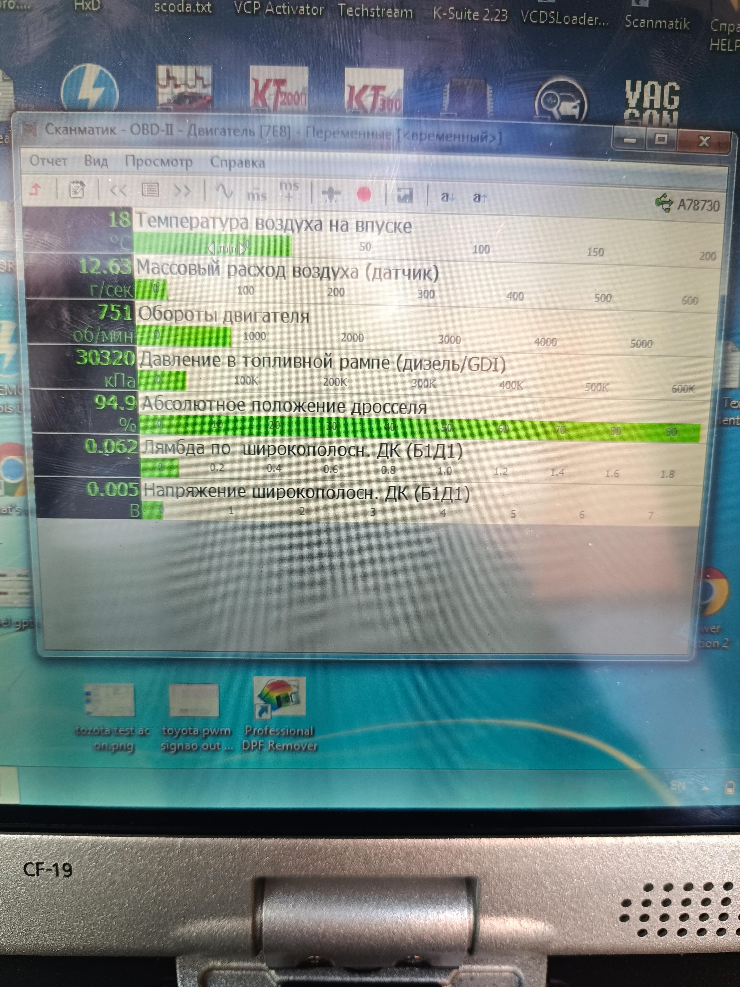

paradoxUA 26 Опубликовано 7 августа Автор Поделиться Опубликовано 7 августа 24 минуты назад, Dmitriy79 сказал: Васей через вкладку LT3 читали ? нет, по LT3 Одис пишет нет блока на связи, попробую Васю Вот скрин, с протоколом, по которому сканматик зацепился в целом у кого нет Васи это вариант..... 24 минуты назад, Dmitriy79 сказал: Васей через вкладку LT3 читали ? Вася зацепился, моторник видит. Спасибо дорогой! Сейчас вопрос по Одису, часто ли такое что он на бусе моторник не может прочесть? или почему не может.... Ссылка на комментарий Поделиться на другие сайты Поделиться
Dmitriy79 349 Опубликовано 7 августа Поделиться Опубликовано 7 августа 39 минут назад, paradoxUA сказал: нет, по LT3 Одис пишет нет блока на связи, попробую Васю Вот скрин, с протоколом, по которому сканматик зацепился в целом у кого нет Васи это вариант..... Вася зацепился, моторник видит. Спасибо дорогой! Сейчас вопрос по Одису, часто ли такое что он на бусе моторник не может прочесть? или почему не может.... Потому что это мерседесе! Ссылка на комментарий Поделиться на другие сайты Поделиться
