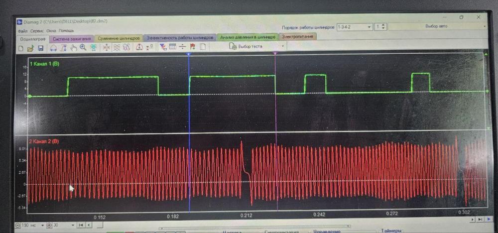

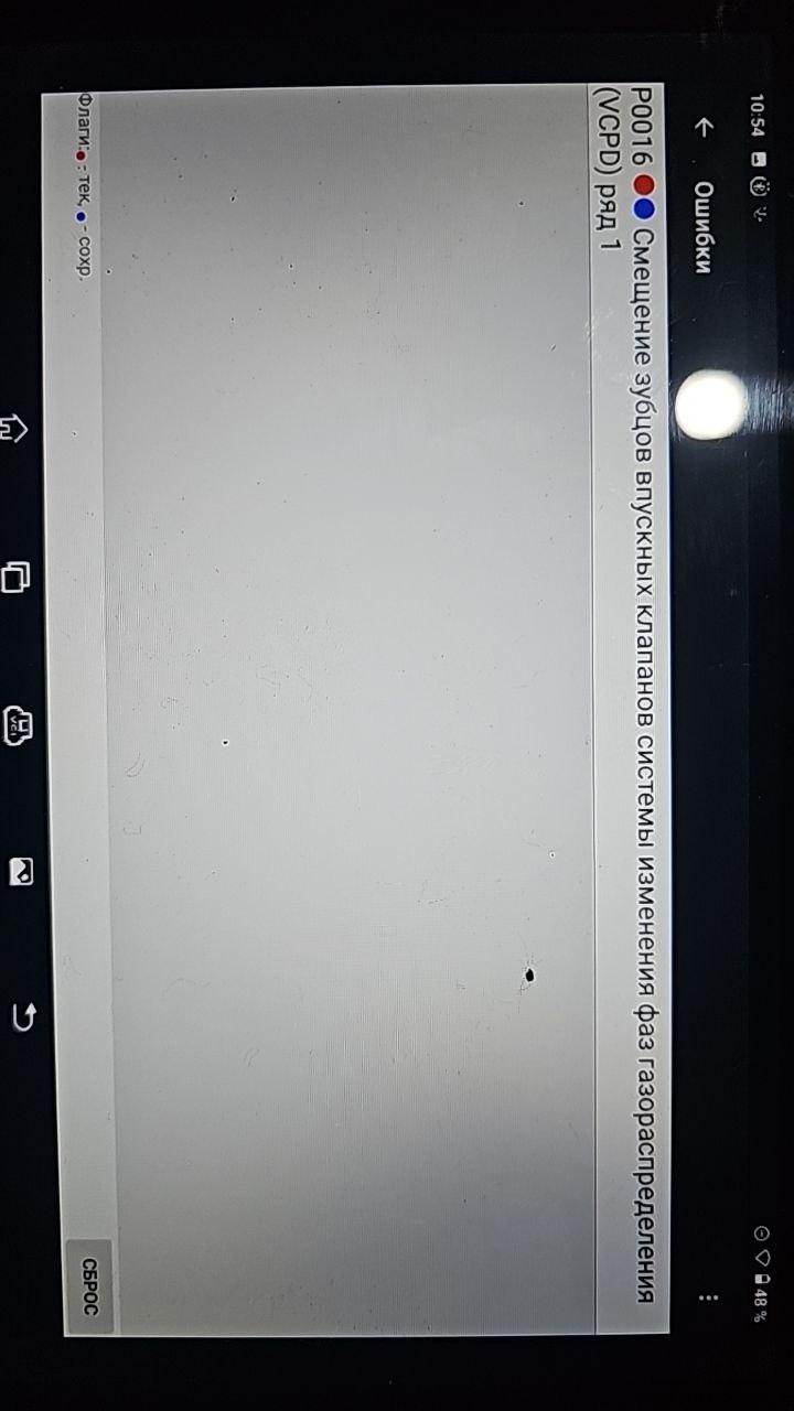

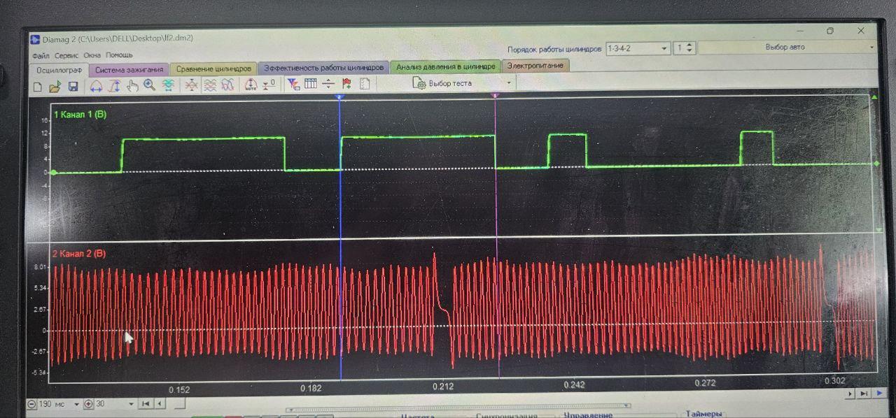

Konstantin EL-PASO 0 Опубликовано 1 июня Поделиться Опубликовано 1 июня Доброго времени суток ! притащили Лифан х70 после мотористов, меняли грм. Тачка не набирает обороты, на газ не реагирует. может у кого-то есть эталон ДПКВ,ДПРВ. то что снял прилагаю. есть ошибка P0016 смещение зубцов впускных клапанов. осциллограммы и ошибки прилагаю. Ссылка на комментарий Поделиться на другие сайты Поделиться

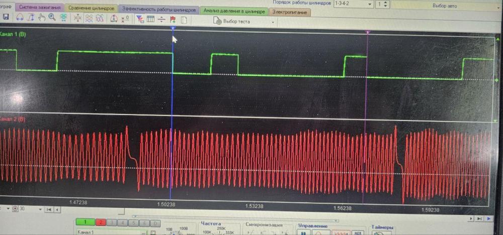

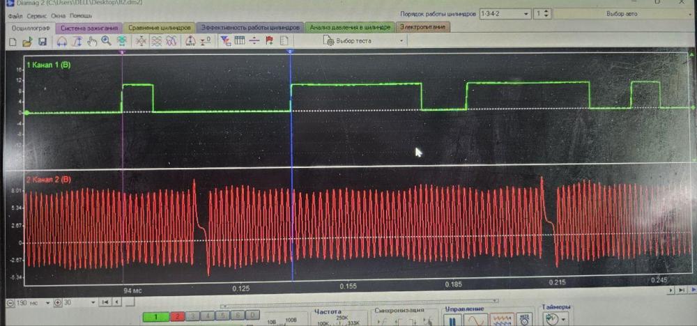

васек р 153 Опубликовано 1 июня Поделиться Опубликовано 1 июня Привет. Двигатель на шарабане - LF483Q 2.0 . По сути , расточенный до двух литров - LFB479Q 1.8 . Можно ориентироваться по синхронизации мотора LFB479Q 1.8 . Сигнал распред-вала на Вашем образце - инвертирован . Для удобства сравнения , перевернул эталон . Смотрите : . PS. Простите, не удержался : Shi 1 Ссылка на комментарий Поделиться на другие сайты Поделиться
