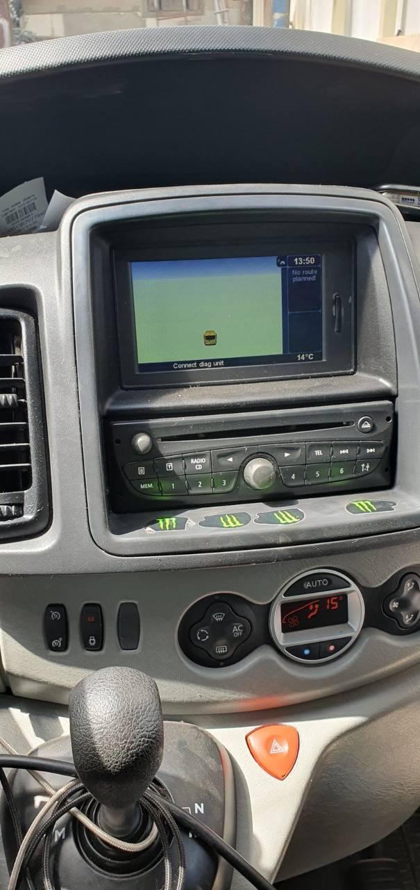

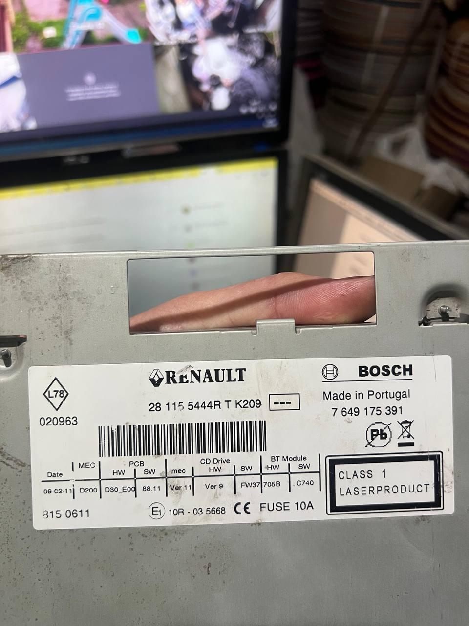

dembelneizbezen 6 Опубликовано 26 мая, 2025 Поделиться Опубликовано 26 мая, 2025 є рено траік 2011 з магнітолою 281155444R висіли помилки по конфігурації, але CD і навігація працювала. Після автоконфігу на Launch перестала реагувати на клавіші. Ручна конфігурація в CLIP викидає помилку на 40%. Шукаю ориг. файли бажано зразу AUX NAV CDC. SPI FLASH 25p80VPA 25p80 Eprom 95256WQ 9256wq *На руках тільки радіо. авто немає. що вичитав - додаю. Ссылка на комментарий Поделиться на другие сайты Поделиться

dembelneizbezen 6 Опубликовано 8 июля, 2025 Автор Поделиться Опубликовано 8 июля, 2025 Був вичитаний 25p80vpa i 95256w з такого ж робочого авто - гра з епромами результату не дала. 25p80vpa vitya.txt95256w vitya.txt Був зроблений репрог - Явно є зміни в роботі. з Флешки грає, Але не реагує на кнопки (Clip всі клавіші бачить - все робоче) В 02.06.2025 в 22:27, max_dp_ua сказал: зроби через меган 3 . та правильно там зроби там по інструкції... Перепробували мабуть все - Реагувати на клавіші не почала. connect diag unit... P.S @max_dp_ua доречі багато чому навчились на Про рено ) дякуєм) Кажуть поширена проблема після launch, якщо хто робив - буду вдячний за допомогу Ссылка на комментарий Поделиться на другие сайты Поделиться
dembelneizbezen 6 Опубликовано 4 августа, 2025 Автор Поделиться Опубликовано 4 августа, 2025 DF030 DF027 - Не вирішили. Невідома помилка при конфігуруванні китайським і ориг CLIPом. Кнопки бачить але не реагує. Renolink, Reprog і вичитка і конфіг Епрома - Резултат 0. Конфіг під меган, кенго і тд - результат 0 Сумарно вбили під 10 годин на різні варіанти. тихий звук пішов, реакції на кнопки так і не було. в результаті - Замінили на андроід. Ссылка на комментарий Поделиться на другие сайты Поделиться
