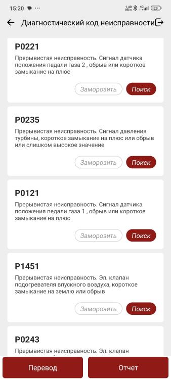

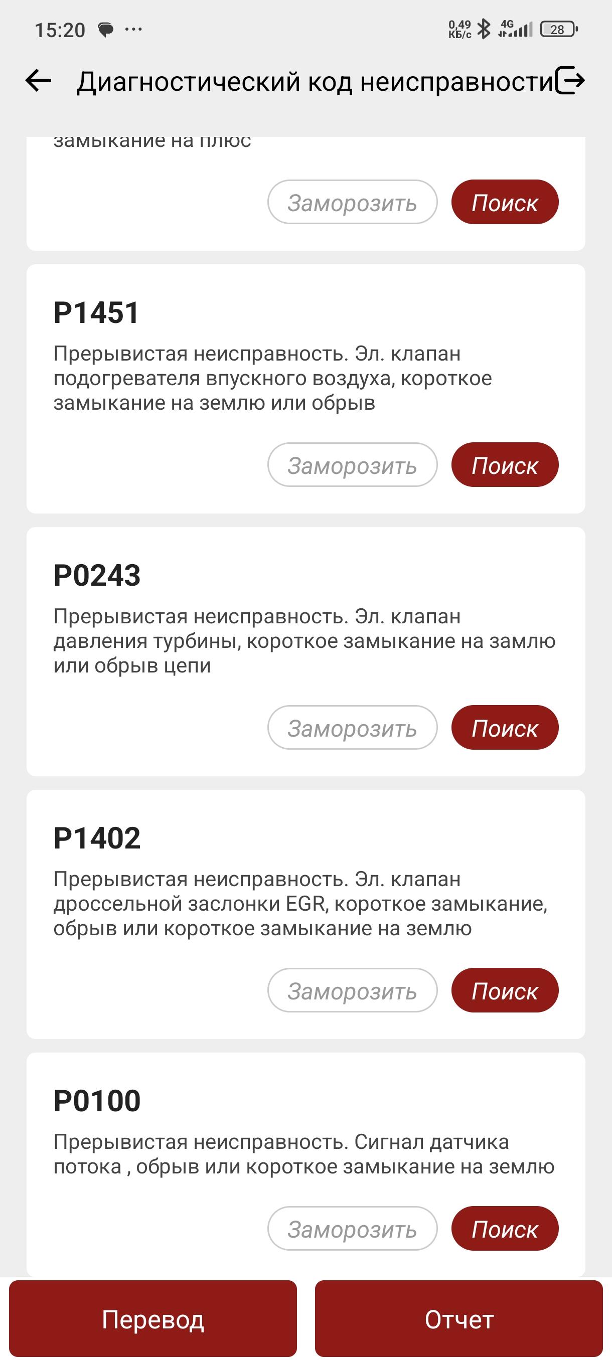

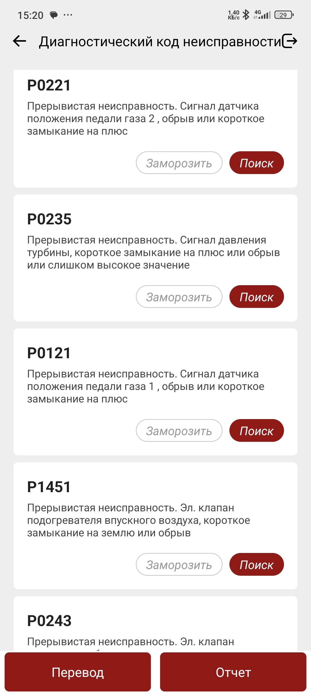

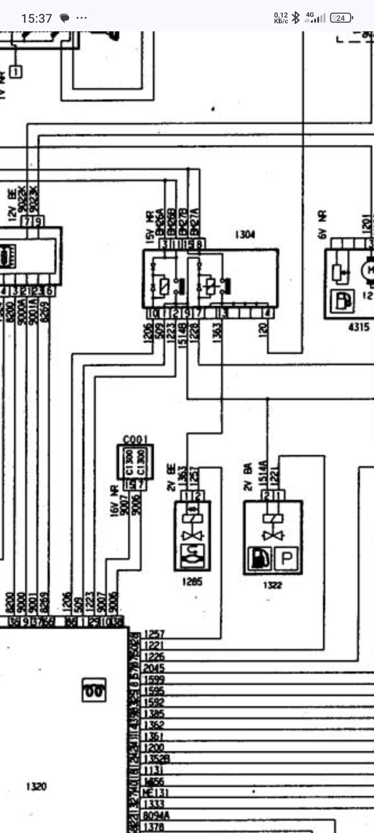

Kirill_J 0 Опубликовано 15 мая Поделиться Опубликовано 15 мая В общем есть такой двигатель установленный в кузов где его быть не должно, пытаюсь собрать проводку без BSM(вместо него сдвоенное реле), в итоге висят такие ошибки, не удаляются. Pp2000 тоже не удаляет, счетчик удаления ошибок не увеличивается и в логе ошибки какой-то бред. Вопрос в том (может какой-то нюанс есть) можно ли собрать проводку на этот ЭБУ без БСМ? Ссылка на комментарий Поделиться на другие сайты Поделиться
RAZOR85 251 Опубликовано 15 мая Поделиться Опубликовано 15 мая Если решить вопрос с иммо то можно. Ссылка на комментарий Поделиться на другие сайты Поделиться
Kirill_J 0 Опубликовано 15 мая Автор Поделиться Опубликовано 15 мая Иммо отшит, машина заводится едет, не в аварийном режиме, по впрыску 72 кубика в пике, но ни турбина ни егр адекватно не работают. Еще момент клапан вакуумным на егр греется не щадно руками держать невозможно Ссылка на комментарий Поделиться на другие сайты Поделиться
