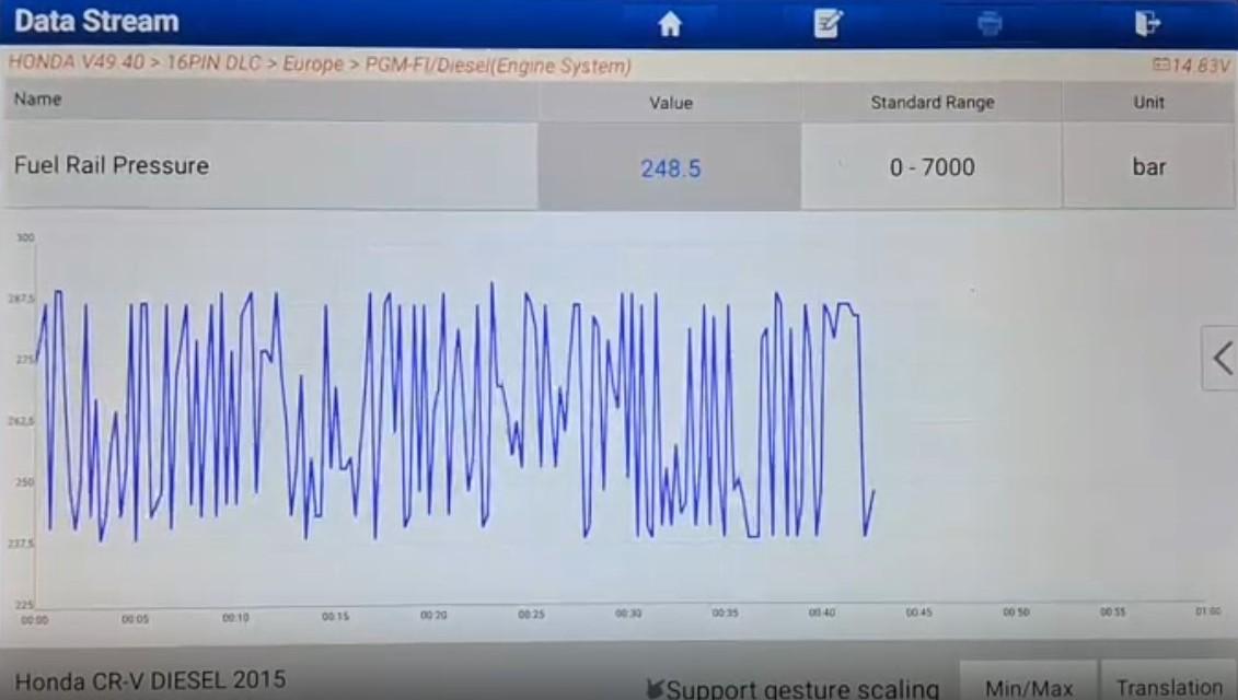

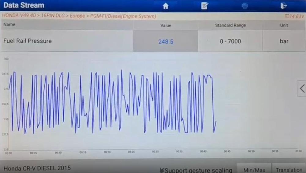

avrokir 24 Опубликовано вчера в 09:07 Поделиться Опубликовано вчера в 09:07 Привет. Не могу победить хонду 1.6 i-DTEC. Изначально била проблема с заводкой. Что сделано: 1) отремонтировани форсунки 2) заменен регулятор на рампе и датчик давления 3) заменен дозатор на ТНВД 4) заменен топливний фильтр Результат. Иногда не всегда не заводится с первого раза (чаще после простоя 10-30мин), второй запуск нормальний. На холостом - скачки давления топлива от 225 до 285бар. Едет нормально , димности нет. Ищу проблему нестабильного давления топлива. Может есть у кого какие идеи - буду благодарен. Ссылка на комментарий Поделиться на другие сайты Поделиться
