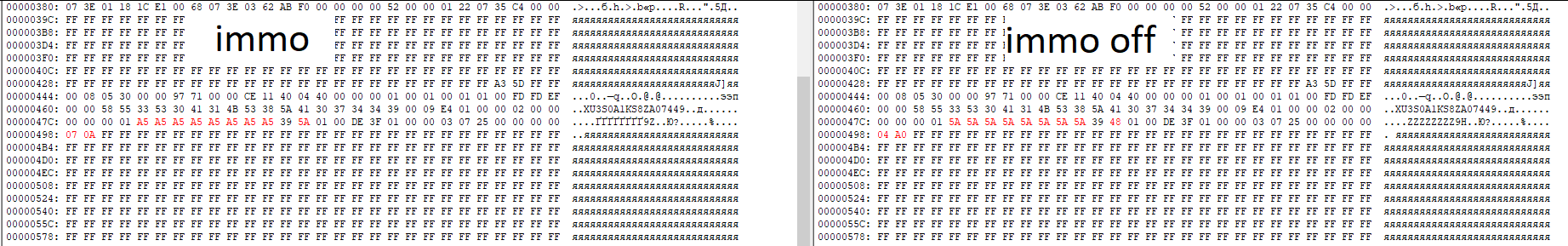

OlegKow 1 Опубликовано 29 апреля Поделиться Опубликовано 29 апреля Всем привет. SSanyong Rexton 270XDI Delphi DCM30.2AP eeprom 95320 подскажите чем поправить еепром или кто может помочь сделать иммо офф. Дамп я стянул хпрогом. Rexton270_95320_st1001382.bin григории 1 Ссылка на комментарий Поделиться на другие сайты Поделиться
Shi 128 Опубликовано 29 апреля Поделиться Опубликовано 29 апреля .. пин 0000.. зачем это делать? Ссылка на комментарий Поделиться на другие сайты Поделиться
OlegKow 1 Опубликовано 29 апреля Автор Поделиться Опубликовано 29 апреля Проблема з самим иммо, хочу отключить его совсем. Ссылка на комментарий Поделиться на другие сайты Поделиться
Shi 128 Опубликовано 29 апреля Поделиться Опубликовано 29 апреля не забудь отключить считыватель на замке Dmitriy79 1 Ссылка на комментарий Поделиться на другие сайты Поделиться
OlegKow 1 Опубликовано 29 апреля Автор Поделиться Опубликовано 29 апреля 16 минут назад, Shi сказал: не забудь отключить считыватель на замке На замке я уже отключил. Спасибо огромное. Ссылка на комментарий Поделиться на другие сайты Поделиться
