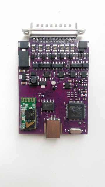

paleoha 39 Опубликовано 21 июня Поделиться Опубликовано 21 июня Привет всем. Спасибо deman-s за новую реализацию установки блютуз в сканматик. В принципе и с ESP-32 все работает (особенно когда сделал переходную плату с dc-dc преобазователем), но всегда бывает что то лучше, или другое. Развел переходную плату, установил модуль, прошивка в первый раз немного муторно, но все работает. deman-s, AllScan и Виктор V 3 Ссылка на комментарий Поделиться на другие сайты Поделиться

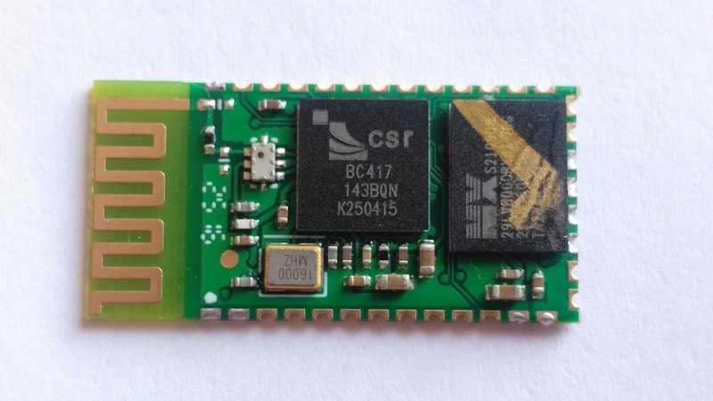

Dex32 0 Опубликовано 10 июля Поделиться Опубликовано 10 июля 19 минут назад, deman-s сказал: если нужно Да я просто к тому, что-то не выходит у меня найти этот bc-4, как у вас на фото, одни bc-3 находятся или вообще какие-то подделки, судя по отзывам. Если вас не особо затруднит, не могли бы поделиться актуальной на текущий момент ссылкой на проверенный bc-4 ? Буду очень-очень вам признателен, ну и не только я, а все кто решит пойти этим путем. По поводу прошивки для bc-3, как запасной вариант, думаю не будет лишней. Ссылка на комментарий Поделиться на другие сайты Поделиться

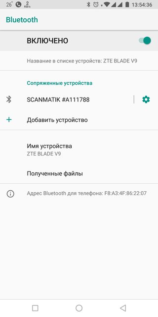

Борис Р 0 Опубликовано 19 июля Поделиться Опубликовано 19 июля Подскажите пожалуйста.До прошивки определялся модуль как HC-05 а после BT UART.Это правильно ? Подключать к китайматику еще не пробовал. Ссылка на комментарий Поделиться на другие сайты Поделиться
deman-s 76 Опубликовано 19 июля Автор Поделиться Опубликовано 19 июля 3 часа назад, Борис Р сказал: Подскажите пожалуйста.До прошивки определялся модуль как HC-05 а после BT UART.Это правильно ? Подключать к китайматику еще не пробовал. Да это правильно теперь поменяйте имя в программе PStool во вкладке local name Ссылка на комментарий Поделиться на другие сайты Поделиться

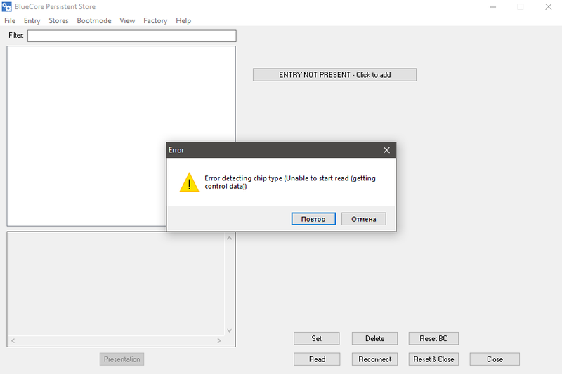

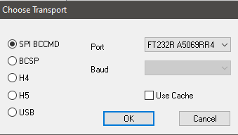

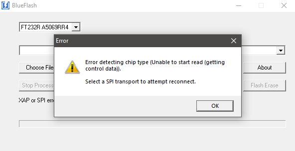

Dex32 0 Опубликовано 16 августа Поделиться Опубликовано 16 августа Доброго времени суток! Дмитрий, подскажите пожалуйста, в чем причина, не подключается ни в PSTool, ни в BlueFlash. Ошибка (Error detecting chip type (Unable to start read (getting control data))). Резисторы 220 ом поставил, драйвер установил, usbspi.dll заменил, libusbK (v3.1.0.0) заменил, 3,3v переключил, все делал в точности по инструкции, раз 10. Перезагружал комп 25 раз. И в BlueSuite_2_6_6_1311 (ALL) и в BlueSuite_2_5 та же ошибка. Все то же самое проделал на ноутбуке и опять та же ошибка. HC-05(417)модуль без платы и usb uart ttl на микросхеме FT232RL (красный, такой же, как в инструкции). Соединил HC-05(417)модуль с usb uart ttl на микросхеме FT232RL на контакты TX и RX, все АТ команды выполняются, скорость стояла 9600. Телефон видит модуль как HC-05. Вроде как все компоненты рабочие, что может быть не так, HC-05 подделка или usb uart ttl ? Спойлер Ссылка на комментарий Поделиться на другие сайты Поделиться
Valery63 8 Опубликовано 16 августа Поделиться Опубликовано 16 августа У меня с поддельным ftdi тоже не работало. Через LPT без проблем. Ссылка на комментарий Поделиться на другие сайты Поделиться

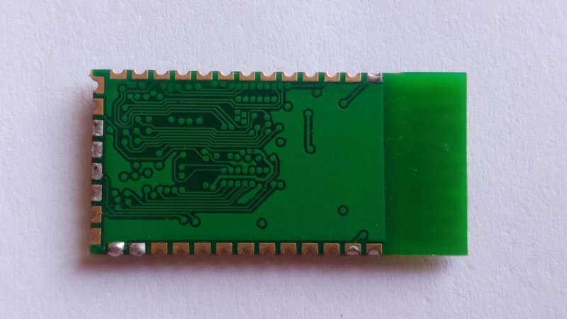

deman-s 76 Опубликовано 16 августа Автор Поделиться Опубликовано 16 августа 5 часов назад, Dex32 сказал: Доброго времени суток! Дмитрий, подскажите пожалуйста, в чем причина, не подключается ни в PSTool, ни в BlueFlash. Ошибка (Error detecting chip type (Unable to start read (getting control data))). Резисторы 220 ом поставил, драйвер установил, usbspi.dll заменил, libusbK (v3.1.0.0) заменил, 3,3v переключил, все делал в точности по инструкции, раз 10. Перезагружал комп 25 раз. И в BlueSuite_2_6_6_1311 (ALL) и в BlueSuite_2_5 та же ошибка. Все то же самое проделал на ноутбуке и опять та же ошибка. HC-05(417)модуль без платы и usb uart ttl на микросхеме FT232RL (красный, такой же, как в инструкции). Соединил HC-05(417)модуль с usb uart ttl на микросхеме FT232RL на контакты TX и RX, все АТ команды выполняются, скорость стояла 9600. Телефон видит модуль как HC-05. Вроде как все компоненты рабочие, что может быть не так, HC-05 подделка или usb uart ttl ? Скрыть контент Здравствуйте а можно фото вашего модуля? Сейчас много модулей вроде одинаковые а если приглядеться то немного разные и чип ни bc4 а bc5 (то есть маркировка одна а чипы разные) а эти модули немного по другому переводятся в режим программирования. Ещё может ftdi совсем палёная и тогда тоже связи не будет (у меня на одной китайской не работает а на другой тоже подделка но работает хоть немного медленнее чем оригинальная но работает) для начала фото модуля надо посмотреть Ссылка на комментарий Поделиться на другие сайты Поделиться
Dex32 0 Опубликовано 17 августа Поделиться Опубликовано 17 августа 8 часов назад, deman-s сказал: фото модуля Спойлер Ссылка на комментарий Поделиться на другие сайты Поделиться
deman-s 76 Опубликовано 17 августа Автор Поделиться Опубликовано 17 августа 6 часов назад, Dex32 сказал: Скрыть контент Ваш модуль не bc417143 это перемаркированный bc 352239 вот можете сверить и размеры чипа и расположение деталей Ссылка на комментарий Поделиться на другие сайты Поделиться

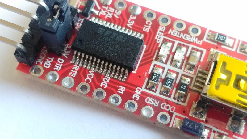

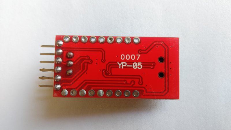

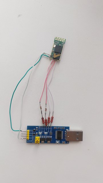

deman-s 76 Опубликовано 18 августа Автор Поделиться Опубликовано 18 августа 14 часов назад, Dex32 сказал: Да, точно, благодарю за подсказку, заказал уже другой Ваш модуль должен входить в режим программирования. если у вас нет подключения ( для прошивки и дампа прошивки) тогда ваш ftdi 232rl совсем плохой и с новым модулем подключения тоже скорее всего не будет. Я покупал на Али вот такой юсб ттл и он работает. Контакт RSD это DSR остальные контакты обозначаются одинаково. На моём юсб ттл с красной платой стоит оригинальный чип ft232rl. Ссылка на комментарий Поделиться на другие сайты Поделиться
Dex32 0 Опубликовано 19 августа Поделиться Опубликовано 19 августа 11 часов назад, deman-s сказал: на Али вот такой юсб ттл и он работает На этот раз заказал такой пока что перехожу в режим ожидания. Ссылка на комментарий Поделиться на другие сайты Поделиться
