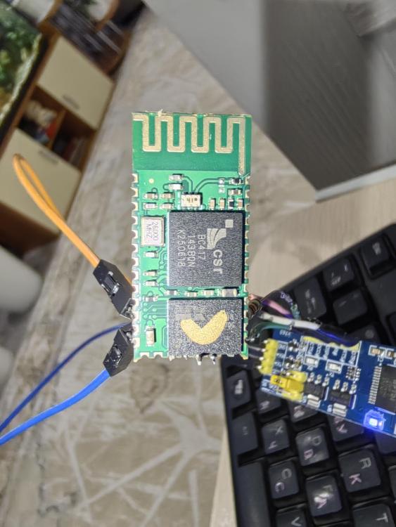

deman-s 76 Опубликовано 23 апреля Поделиться Опубликовано 23 апреля Так как esp32 слишком прожорливый Хочу поделится опытом в установке блютуз модуля hc-05 на чипе BC417143 Не требуется отдельного питания всё работает от штатногоbluetooth_BC417143.7z В архиве есть всё для прошивки и настройки модуля так же есть видео инструкция как прошить и с конфигурировать модуль (прошивается немного сложнее чем esp32) paleoha, Vlad102, TuneHome и 7 других 3 7 Ссылка на комментарий Поделиться на другие сайты Поделиться

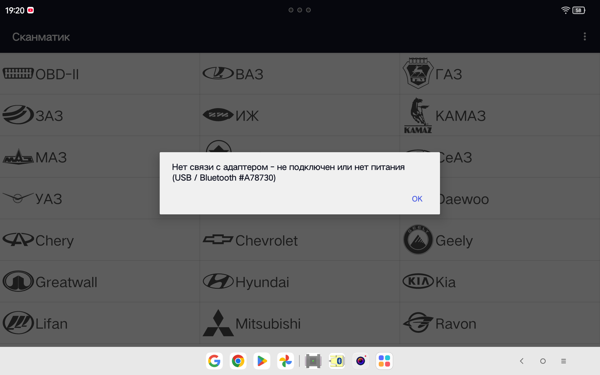

koliada 1 Опубликовано 5 мая Поделиться Опубликовано 5 мая прошил hc-05 как на видео из архива блютуз виден но сканматик не подключается помогите ! Ссылка на комментарий Поделиться на другие сайты Поделиться
deman-s 76 Опубликовано 5 мая Автор Поделиться Опубликовано 5 мая 3 минуты назад, koliada сказал: прошил hc-05 как на видео из архива блютуз виден но сканматик не подключается помогите ! Не подключается где на ПК или телефоне? Как подключили если можно фото? Ссылка на комментарий Поделиться на другие сайты Поделиться
koliada 1 Опубликовано 5 мая Поделиться Опубликовано 5 мая Не подключается к планшету сопряжение есть но см2 не работает Ссылка на комментарий Поделиться на другие сайты Поделиться
deman-s 76 Опубликовано 5 мая Автор Поделиться Опубликовано 5 мая Проверяйте подключение проводов правильно или нет и на предмет обрыва прозваните Ссылка на комментарий Поделиться на другие сайты Поделиться
