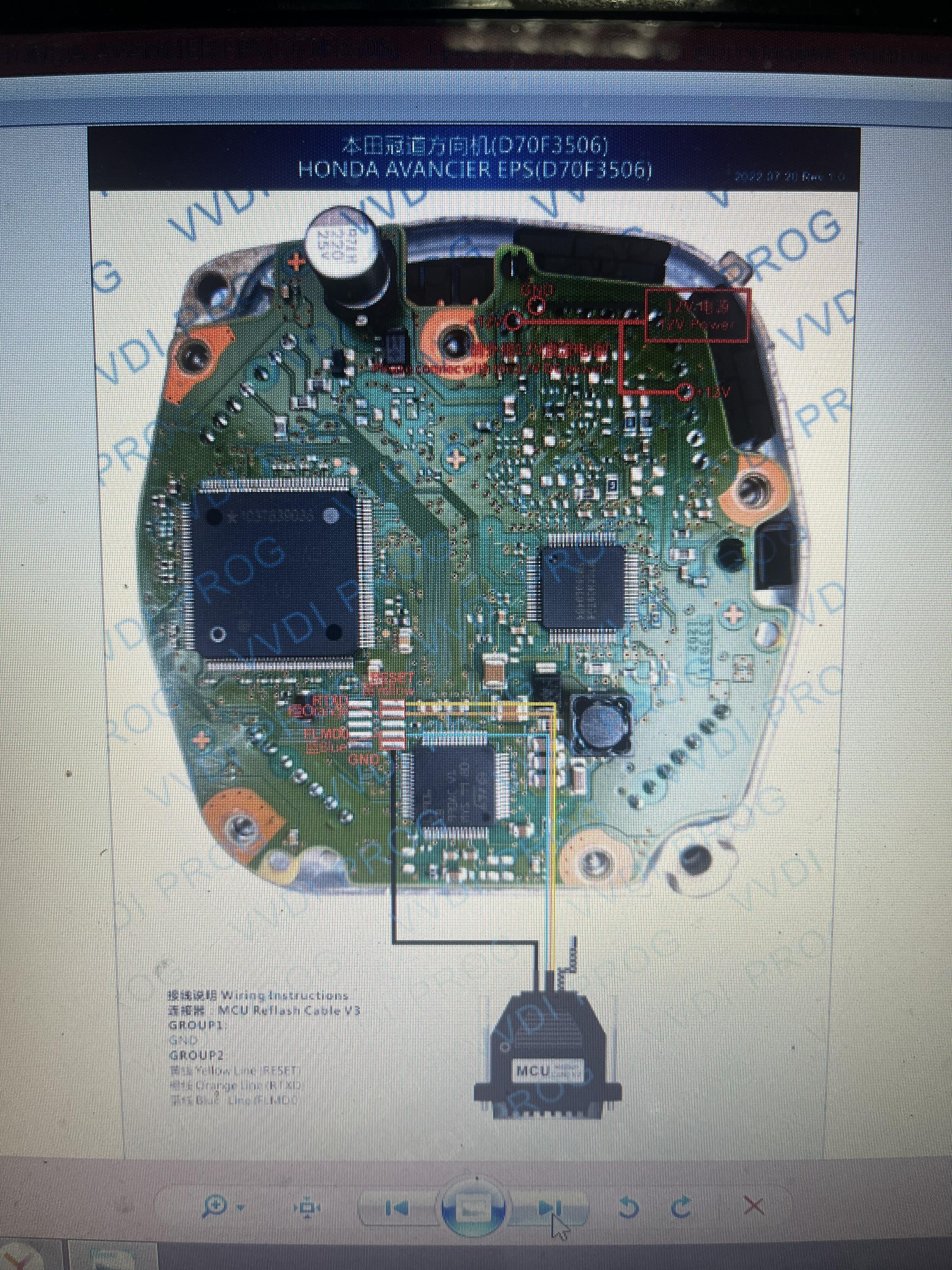

Shapdiagnostics 40 Опубликовано 9 сентября Поделиться Опубликовано 9 сентября Пытаюсь вычитать дамп с рейки F-Pace, рейка с платой полностью залита водой. Снял процессор с платы, ноги все целые, подключаюсь на прямую по схеме с VVDI prog, частота 16мгц, но увы глухо. Поделитесь по какой схемы подключаетесь вы Ссылка на комментарий Поделиться на другие сайты Поделиться
aleksey71123 1 Опубликовано 9 сентября Автор Поделиться Опубликовано 9 сентября Подключался только на плате по этой же схеме, а в чем проблема залить другой дамп? Если нужно поделюсь Ссылка на комментарий Поделиться на другие сайты Поделиться
Shapdiagnostics 40 Опубликовано 9 сентября Поделиться Опубликовано 9 сентября Плате хана, проц приклеен на монтажную плату. По схеме в VVDI не сошлись ноги подключения кварца, подпаиваюсь как было на ориг плате. Но что-то нифига. Никаких дополнительных проводов не подпаивали? В другой ветке было упоминание о еще одном проводе В Оранже по схеме на один провод больше, отсюда вопрос Ссылка на комментарий Поделиться на другие сайты Поделиться
aleksey71123 1 Опубликовано 9 сентября Автор Поделиться Опубликовано 9 сентября В принципе там достаточно rx и tx, flmdo это+3.3в ,ресет кнопочка на массу. Ссылка на комментарий Поделиться на другие сайты Поделиться
Shapdiagnostics 40 Опубликовано 9 сентября Поделиться Опубликовано 9 сентября Он не на плате, полюбому частоту вместо кварца надо подавать. Но пока ничего не получилось, схема с пинами на кварц 23,24 нога в VVDI, при этом физически на родной плате это 21.22 нога. Но никакие манипуляции с подключением не помогают Ссылка на комментарий Поделиться на другие сайты Поделиться
aleksey71123 1 Опубликовано 9 сентября Автор Поделиться Опубликовано 9 сентября На многих мотороллах кварц нужно наоборот отключать Ссылка на комментарий Поделиться на другие сайты Поделиться
Shapdiagnostics 40 Опубликовано 9 сентября Поделиться Опубликовано 9 сентября Без кварца в самом начале экпериментов пробовал. У меня не одна моторола без кварца не хотела читаться, правда я их не много читал. Попробую снять с гнилой платы все элементы питания чтобы не было короткого, поставлю проц обратно и подключусь к пятакам на плате. Хотя уже не верю в успех, скорее всего хана процу. Есть еще ориг Оранж но без лицензии на Renesans. Думаю есть ли смысл покупать лицензию если все без проблем VVDI прог его читают Ладно тогде еще вопрос, есть у кого-то дамп под привязку рейки? Я так понимаю без оригинальный данных с родного проца, путь только за новой рейкой7 Ссылка на комментарий Поделиться на другие сайты Поделиться
